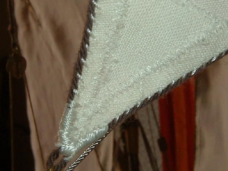

re ;)
voile , 1er voile le Hunier
verso
recto
suite avec la voile dite de "fortune"
merci a ma Dame Caro , qui coud magnifiquement !!
tres amicalement herve :mrgreen:

Hello
Dommage d'avoir cousu la ralingue comme ça !
Re: Cotre de Contrebande , (ex Camaret 1/35e)
Que reproches-tu à cette ralingue ? D'après le traité de Catu "Construction des modèles réduits de bateaux" figure 29is page 23, la voile doit être ourlée sur toute la périphérie, y compris la bordure libre.
Idem dans "L'art et la manière de construire des modèles de bateaux anciens" de Lequesne, figure 50 page 137.
Idem également dans le "Mondfeld", page 264 et suivantes.
Enfin dans "L"art du modélisme" de Frölich, bien qu'il n'y ait pas de chapitre dédié aux voiles, cet auteur semblant privilégier les modèles à sec de toiles, les quelques photos de modèles sous voiles montrent des coutures de ralingues tout à fait semblables à celles que nous présente coeurdemiel (pages 181, 184, 207, 208, 217) sauf, peut-être, les renforts d'angles.
albertus
Messages : 243
Message par albertus »
Hello
La ralingue n'est pas cousue à la voile, c'est la voile qui y est "cousue"
en fait c'est transfilé toron par toron, c'est pourquoi c'est impossible à faire avec un cordage commis à gauche ne convient pas
Ici il est manifeste que la cordelette a été prise dans un point de surfilage
la ralingue se fixe comme ceci
Mais forcément, si on se contente d'à peu près....
Re...
OK, Albertus, je n'avais pas agrandi la photo pour voir le détail. Par contre tu dis qu'il est impossible de coudre un toron commis de droite à gauche en montant. Pas d'accord : il suffit de coudre de droite à gauche au lieu de gauche à droite. Pour moi (gaucher) ce serait même plus facile. :mrgreen:
barbereau
Messages : 120
Message par barbereau »
Bonsoir !
Il y a des " à peu près" qui peuvent se justifier !
Que va t il se passer si quelqu'un (y en a t il au moins un qui l'a fait ? ) essaie de coudre une ralingue à cette échelle en appliquant strictement la théorie présentée par albertus, une piqure par toron ?
Une seule et unique chose ! la toile va se déchirer en suivant la couture à la moindre sollicitation.
albertus
Messages : 243
Ce qui me choque c'est l'aspect, pas la technique
Une voile est cousue à la ralingue, la ralingue n'est pas cousue à la voile
Le fil n'entoure pas le cordage, il passe entre les torons, il est invisible.
Je pense que si on est exigeant sur l'aspect de divers éléments comme le plancher, les poulies, les cap de mouton, les enfléchures etc, on ne peut pas laisser passer une ralingue comme ça
Il aurait été mieux de la coudre un toron sur deux ou un toron sur trois, on n'aurait pas vu le fil, et c'aurait été sans conséquence puisque c'est un bateau statique
A la limite, on pourrait la coller
Ceci dit, chacun fait comme il veut, comme il croit ou comme il peut
L'important est que la décision de faire de telle ou telle manière ait été prise en sachant comment cela aurait du être fait.
Quant au sens du commettage, ayant expérimenté avec une ficelle tournant dans l'autre sens, j'imagine qu'il faudrait travailler avec la toile à gauche et en descendant la couture au lieu de monter, mais je ne suis pas certain. Si c'est mal fait, on tire sur la cordelette et tout se défait, le fil reste bêtement dans le tissus
Quant au sens du commettage, ... Si c'est mal fait, on tire sur la cordelette et tout se défait, le fil reste bêtement dans le tissus
Aucune raison qu'un commettage à droite soit plus ou moins solide qu'un commettage à gauche : c'est comme si on travaillait en miroir.

Je sais, ce n'est pas une référence !
Mais c'est faisable et ça tient, le fil de couture passe sous deux torons en les "croisant". le commetage est à gauche
Photo 004_005.JPG (55.33 Kio) Vu 19732 fois

Je n'ai pas dit qu'une corde commise à gauche était plus ou moins solide qu'une corde commise à droite
Je parle du transfilage de la ralingue à la voile
Prends un bout de tissus; une ficelle, et suis le dessin que j'ai posté
Puis prend une corde commise contraire
en tirant sur la corde, la corde se détourne et se détache du tissus
ou en tendant le fil, il sort de la corde et ne retient rien
Le fil ne pique pas dans le cordage, il passe simplement sous un toron
Si la corde est commise contraire, le fil passe sous le même toron
Maintenant, le sens de travail que je décris est un sens logique pour un cerveau normal
Comme tu dis, un gaucher arriverait sans doute à un résultat, mais cela reste à essayer
