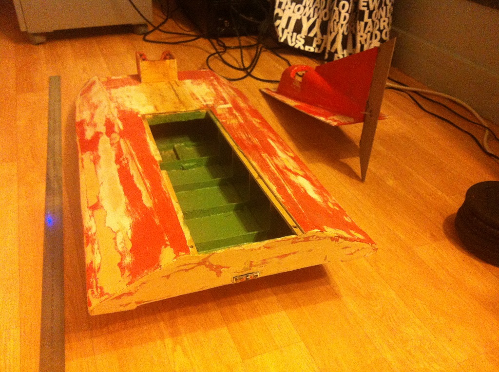

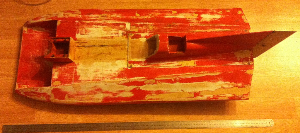

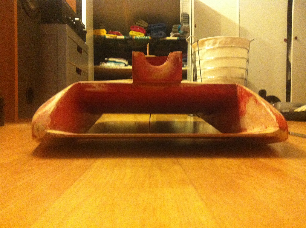

Voici quelque photo de la coque
Donc mon projet serait de mettre tout ce qui permet de faire de cette coque quelque chose de navigable et si possible avec un peu de vitesse. Le plus gros problème c'est que je n'y connais pas grand chose en moteur etc donc je cherches quelqu'un pour m'aider et me conseiller.
A la base j'avais pour idée de mettre un turbine a l'avant (éléctrique) mais j'ai peur de tout faire griller si le bateau de retourne.
J'attend avec impatiente tout vos conseille (je m'excuse d'avance pour mon français d'éplorable) et vous remercies d'avoir pris de votre temps pour lire mon topic et je suis la pour répondre au question de tous.
