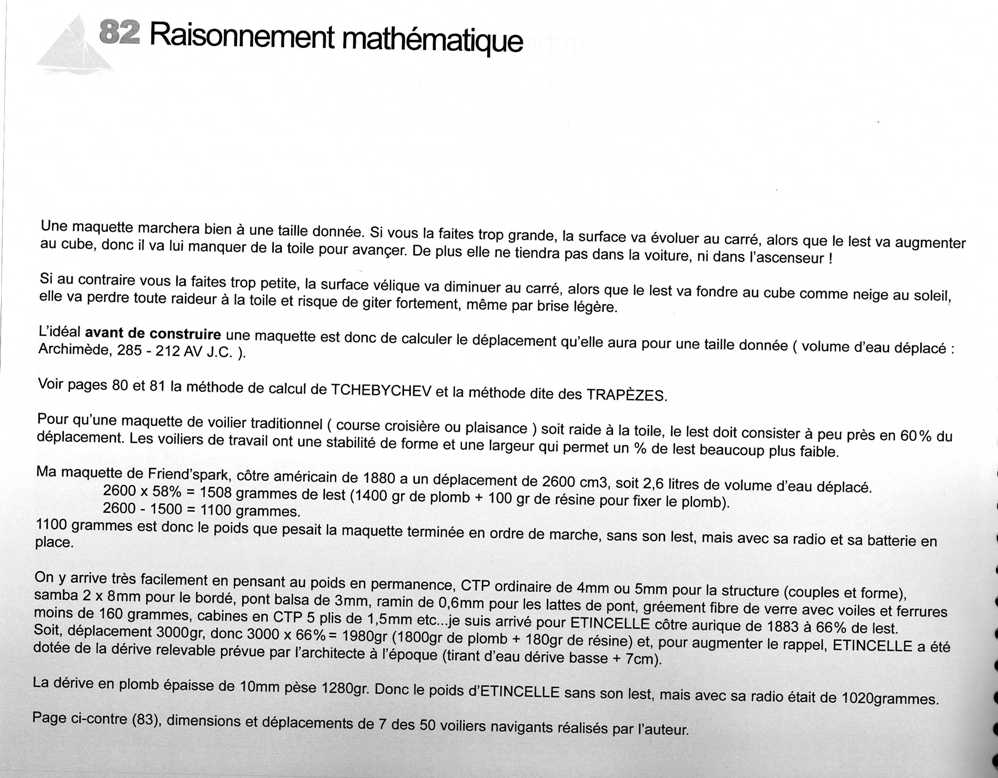

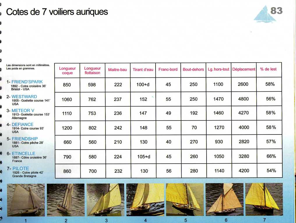

Connaissez-vous ce petit fascicule "voiliers auriques navigants" ? L'auteur, Jacques Robert, y décrit sommairement comment réaliser des voiliers navigants et donne les côtes de quelques réalisation personnelles dont celles de 2 goélettes de longueur de coque 1060 et 1110mm

Vérification de ses dires sur la goélette Mariette de Jean Pierre au 1/25, % de lest = 59.9%
Pour mon modèle au 1/10 longueur coque = 1247 mm, longueur flottaison = 914 mm, maître bau = 241mm :roll:
Re: PROJET : Goélette de course 1912
Non, je ne connaissais pas ces documents mais c'est tout à fait cohérent avec ce que j'ai écrit. IL y a un élément fondamental dont ne parle pas ce document, c'est le vent, quand même indispensable pour faire avancer un voilier... ;) Et ce vent, lui, n'est pas à l'échelle. Plus le bateau sera petit et plus la moindre risée sera pour lui une tempête. C'est pour ça qu'il ne faut pas construire trop petit si on veut naviguer avec un minimum de réalisme.

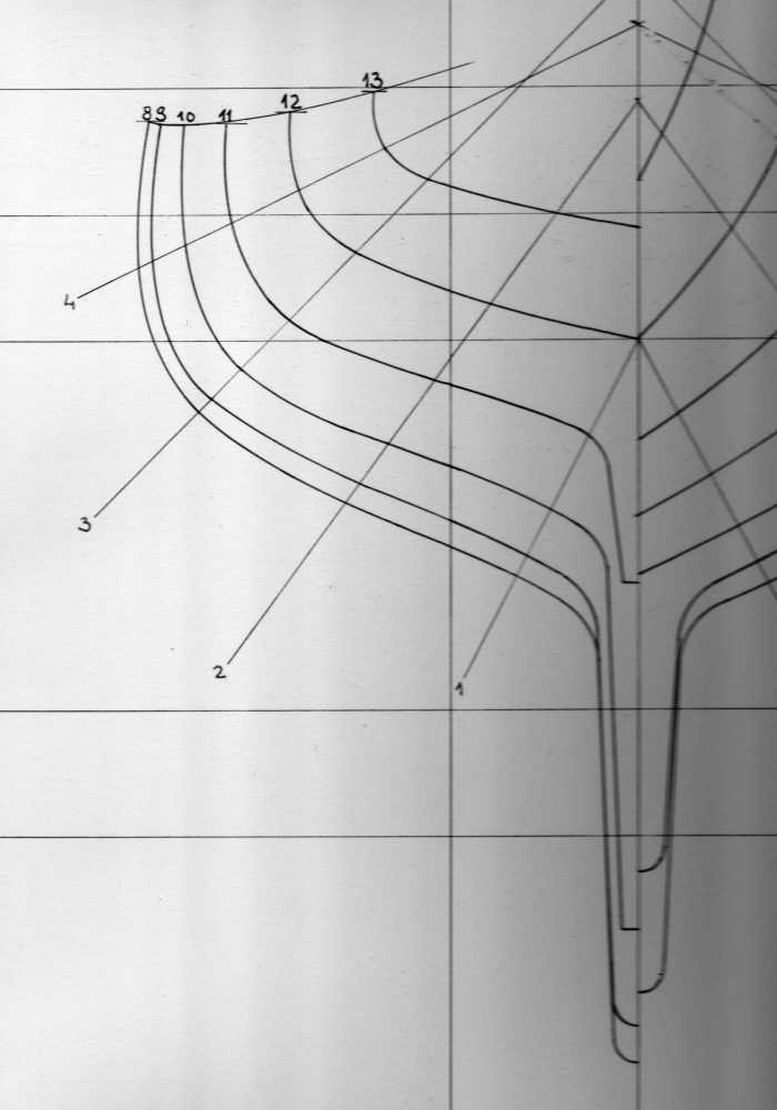

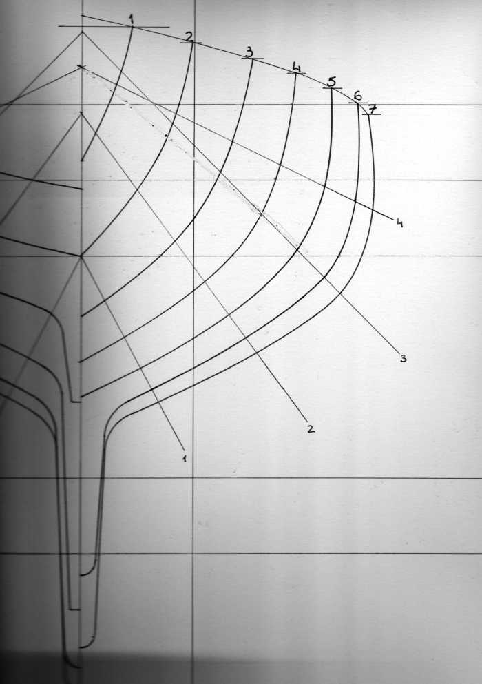

Tracé des couples : premier jet à partir des vues de côté et de dessus :D
couples goélette 002r.jpg (43.99 Kio) Vu 14571 fois
couples goélette 001r.jpg (38.17 Kio) Vu 14571 fois
Je vais maintenant retracer mes courbes longitudinales à partir de ce tracé.
Je devrai pouvoir loger au moins 1700g de plomb dans la quille.
