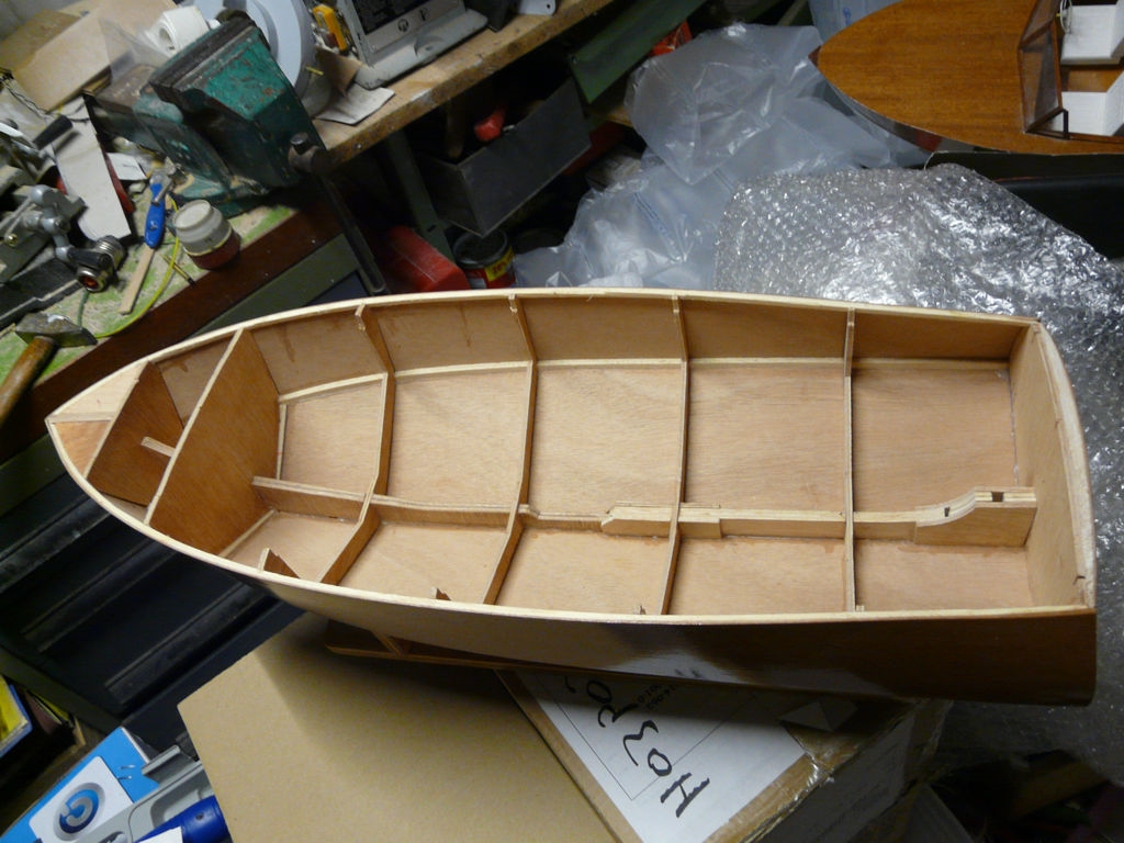

Le plus simple est de découper la quille en deux parties de telle sorte qu'il reste un espace correspondant au tube d'étambot. On place ensuite ces deux parties de la quille sur un gabarit représentant la quille entière et on colle un premier renfort sur la quille sur toute la longueur de la partie "tube d'étambot". Quand la colle est sèche, on fait pareil pour l'autre côté. On découpe ce renfort et/ou le couple concerné pour que le couple s'assemble sur la quille. On peut faire pareil pour le passage du gouvernail et de la prise d'eau de refroidissement. On peut ainsi être certain que les trous sont convenablement centrés et les angles respectés.
Exemple avec un de mes runabouts :
Il n'y a pas d'astuce particulière. Une fois les couples collés et la coque montée, c'est très difficile de percer juste dans l'axe. Pour les bateaux grandeur, on utilise un appareil spécial pour bloquer la perceuse et guider le forêt. C'est impossible sur un petit modèle. Il faut donc s'y prendre AVANT de monter les couples.... je ne sais pas comment percer pour placer le tube d'étambot ...
