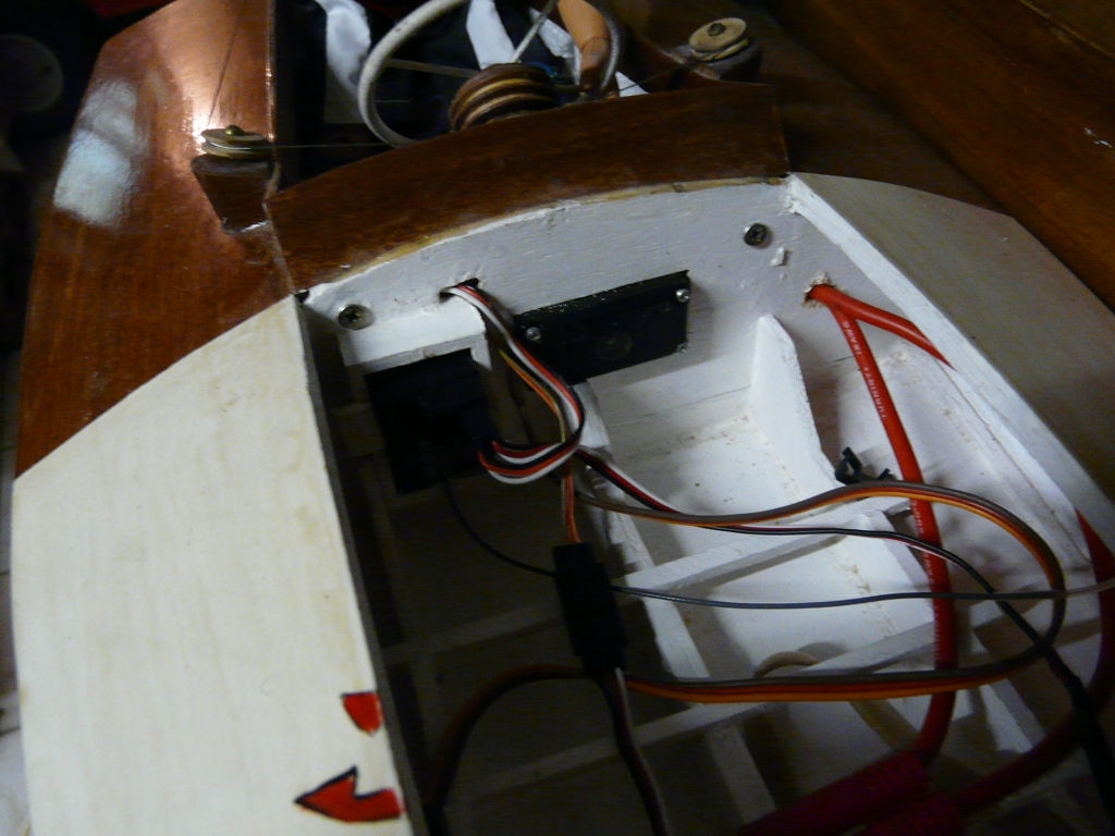

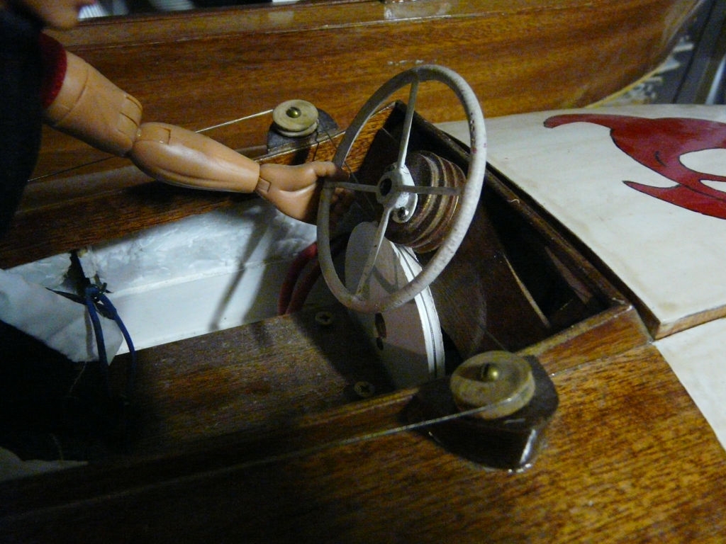

Quelques images valant mieux qu'un long discours :
. J'ai utilisé des chapes qu'on trouve facilement pour les modèles d'avions (prendre le modèle fileté) et soudé un anneau à une tige filetée, ce qui permet de régler la tension et l'équilibrage (bâbord/tribord) du câble.
. [Pour faire tourner le volant, il y a un servo miniature derrière le tableau de bord mais avec cette disposition, on pourrait très bien le faire tourner en passant un tour de câble autour de la poulie sous le volant.
. L'avantage de cette disposition, c'est qu'elle laisse plus de place pour la batterie et qu'on peut jouer sur l'assiette en la déplaçant. Les barres transversales qu'on voir collées sur les quilles servent à ça.
Les poulies de renvoi sont en buis mais il aurait peut-être été préférable de les faire en aluminium ou d'utiliser des poulies du commerce plus proches de celle utilisées dans le modèle "grandeur".

Superbes les photos merci. Les chapes je connais bien mais je n'y avais pas pensé, allez savoir pourquoi ! Je vois que tu as installé la poulie "servo" verticalement, c'est intéressant et ça permet d'avoir un compartiment avant très disponible.
