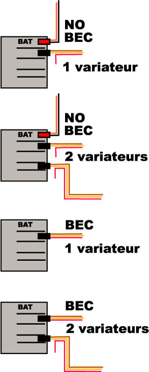

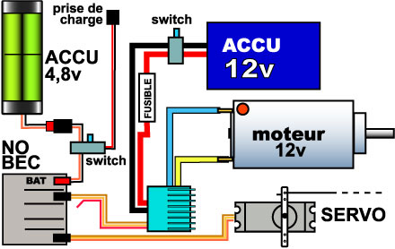

Hello
Ton installation correspond elle à ces dessins ?

la petite prise à fiches sur recept marqué batt
C'est là qu'est l'os : sur les radios gigahertz, cet emplacement sert d'une part à brancher une batterie comme l'a indiqué Albertus sur ses schémas mais aussi, sur la 3e broche, à permettre le couplage entre l'émetteur et le récepteur (opération appelée "bind").
Il faut brancher votre variateur sur la broche correspondant au moteur, souvent appelé "throttle"

Message par bleiz-mor »
je viens de faire essai et effectivement en branchant la fiche à une autre place tout fonctionne
