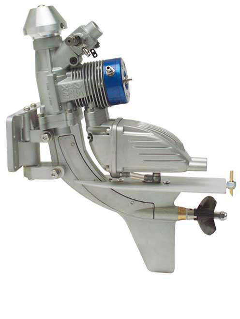

Un ami et venu me voir parce qu’ont lui a fait cadeau de ce moteur.
Je n’en ai jamais eu.
Alors, comment mettre la commande des gaz, sans que si on tourne à droite, cela ralentisse ou à gauche, accélère ??
Merci
Avec un flexible, comme les freins de vélo !

Heu ??? oui mais comment je ne comprend pas....

La gaine du flexible est fixée aux deux extrémités (dans le bateau et sur le moteur), par exemple avec des colliers. Ainsi le câble, manœuvré par le servo, transmet le déplacement relatif par rapport à la gaine.

Trés bien mais quand tu actionne la direction cela va faire bougé les gazs, d'une maniére ou d'une autre...?
Ben non... quand on tourne le guidon d'un vélo, ça ne fait pas freiner la roue avant. :)
Autrement, il y a la solution de fixer un mini servo étanche sur une des pattes du moteur (et ainsi avoir une commande électrique) mais sa durée de vie risque d'être courte avec les vibrations. :mrgreen:
