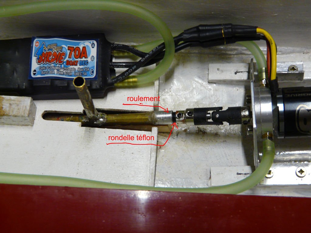

Sur un de mes bateaux rapides (régime moteur >20000 t/mn), j'avais un petit problème de lubrification malgré le tube huileur. J'ai donc décidé de remplacer les paliers en laiton par des roulements. Ça ne s'est pas passé sans douleur si bien que j'ai remplacé tout le tube et j'ai fabriqué des embouts pour tenir les roulements (un roulement inox 4x7x2,5 côté moteur - MR74 ZZ - et le même en version étanche côté hélice - MR74 2RS).

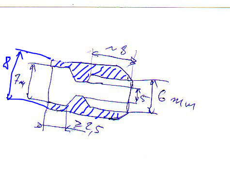

La modification est simple mais il est peut être nécessaire d'avoir un tour ou bien il faut le faire par un empilement de tubes laiton de 0,5mm d'épaisseur. Je l'ai fait en aluminium, au tour. Le résultat est très satisfaisant.
côté moteur (j'ai quand même mis un tube huileur (esprit "ceinture et bretelles") :

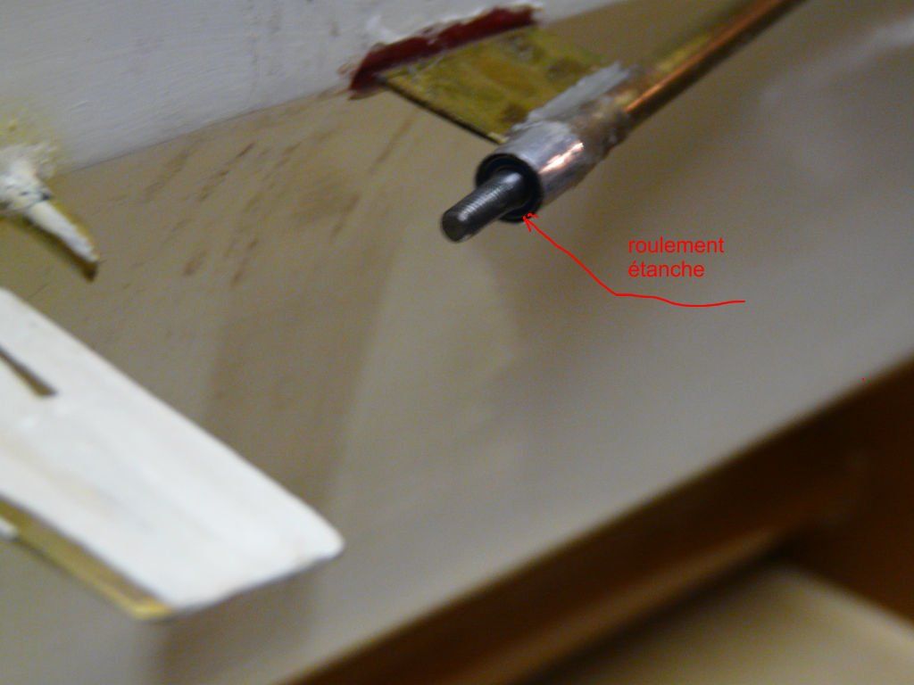

côté hélice, le roulement étanche :

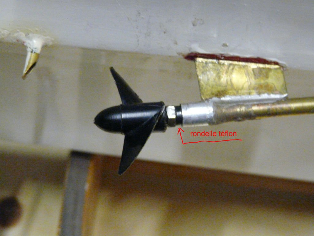

Avec l'hélice. il faut mettre une petite rondelle téflon pour que l'écrou ne frotte pas contre la cage externe du roulement :
Le tube d'étambot est en laiton 6mm.
La pièce (très simple) à fabriquer (collée à l'époxy sur le tube d'étambot) :
