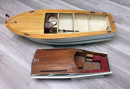

Le bateau fait 60cm et sera alimenté en 12v - 2800Mah

Alimenté en 12V sur un bateau de 60cm, il faut une hélice tripale de 35 à 40mm max si ce n'est pas la maquette du "Pitalugue"..

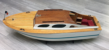

Le Blue Sky a été assemblé en 1962-63 et j'aimerais lui donner une seconde vie pour mon petit-fils
Le rendement moteur n'est pas très bon, mais pour un début
Pour info l'hélice fait 30mm
Bonne journée
