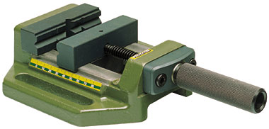

Une petite idée avec cet étau PROXXON.
- 20392.jpg (15.29 Kio) Vu 15121 fois

Merci pour ta petite idée ..... Je vais voir demain à la boutique du "Train Magique"
