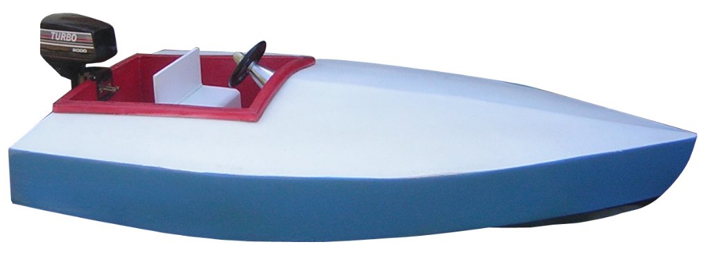

J'ai construit de nombreux bateau dit de modèle réduit allant 40 cm à 110 cm, toujours motorisé avec des moteurs à balais. Je suis actuellement occupé à construire un bateau de 200 x 110 cm qui sera en polyester, et je pense le motoriser avec un moteur "brushless". Ce bateau devrait faire du 10 km/heure environ, il serait piloter par des enfants et voguerait sur le plan d'eau d'une réserve naturelle. Quelqu'un pourrait il me renseigner sur le type de moteur et d'hélice que je devrais utiliser. Au départ j'avais penser à un moteur de ventilateur de refroidissement de voiture???
Merci de vos réponses
Clément

Difficile de répondre avec précision. Si j'ai bien compris, c'est un bateau qui pourra emmener un (jeune) pilote. L'essentiel est le poids de l'ensemble. Pour aller à cette vitesse (environ 10 km/h), je pense qu'il faut de l'ordre de 5 à 10W par kg.
En tablant sur un bateau d'une quarantaine de kG et un pilote d'une trentaine, ça veut dire un moteur de l'ordre de 350 à 700W. Pour avoir un bon rendement, il faut une hélice qui ne tourne pas trop vite et donc choisir un moteur avec un kV assez faible (< 500) et un grand diamètre. En modélisme, on trouve surtout des moteurs rapides. Si vous être suffisamment bricoleur et bien équipé, En première approche, vous pouvez envisager d'utiliser un moteur pour avion du type 5055 avec un kV de 320 ou 430 avec une hélice tripale à pas assez faible de 70 à 80 mm (sans garantie que ça marche exactement comme vous voulez ...). ;) genre https://hobbyking.com/fr_fr/turnigy-aer ... motor.html
Reste la solution de facilité d'acheter un petit moteur hors bord pour propulser une barque de pêche. On trouve des moteurs de cette puissance (< 1 CV) pour moins de 200 € sans la batterie mais ces moteurs sont à balais et n'ont généralement pas de marche arrière -pour la marche arrière, on fait pivoter le moteur de 180°). Ces moteur tournent aux alentours de 2000 t/mn avec une hélice d'environ 20 cm de diamètre. Attention, en commandant, sur le lieu de départ : si ça vient de Chine (généralement) et même si le port est compris, il faut payer à l'arrivée la TVA (20% en France) et les frais de dédouanement (de 14 € chez DHL).

Ok, Merci de ta réponse, je prend bonne note de tes conseils et de tes renseignements, je pense que l'ensemble ne dépassera pas 60kg, soit 20 kg pour le bateau. Pour le polyester, pour ne pas qu'il soit trop lourd il faut travailler avec du tissus plus tôt que du mat. Le tissus absorbe 1 x son poids de résine alors que le mat absorbe 3 x son poids de résine. je vais t'envoyer une photo et peut être une vidéo dès que le bateau sera prêt à être mis à l'eau.
