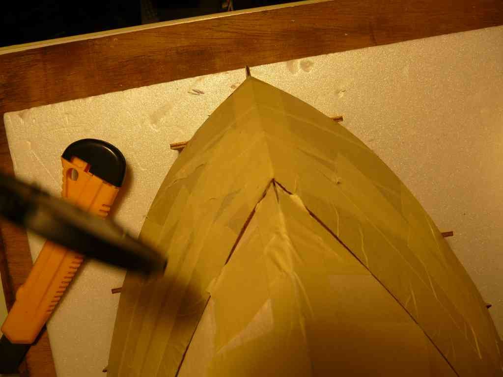

Il faut pratiquer une coupe en sifflet au niveau de l'étrave sur les bordés. Préparer un ou deux gabarits au même angle que l'étrave. Ensuite, coller du papier adhésif utilisé pour le masquage des peintures et le coller à l'envers (côté extérieur) en joignant bord à bord les deux côtés du bordé. En mettre suffisamment pour que la liaison soit solide. Encoller la jointure et rabattre les deux côtés du bordé sur les gabarits que l'on aura protégés avec le même ruban adhésif et maintenir en place avec serres-joints ou pinces. On peut éventuellement se passer de gabarits en appliquant les bordés sur les lisses que l'on aura protégé de la même façon (ruban adhésif) et maintenus avec des serre-joints ou des pinces. Une fois que la colle est bien prise (au moins 6 heures pour la colle D3), on retire les protections des lisses et on colle les bordés. Quand la colle est bien sèche, on peut retirer le ruban adhésif sur l'étrave.

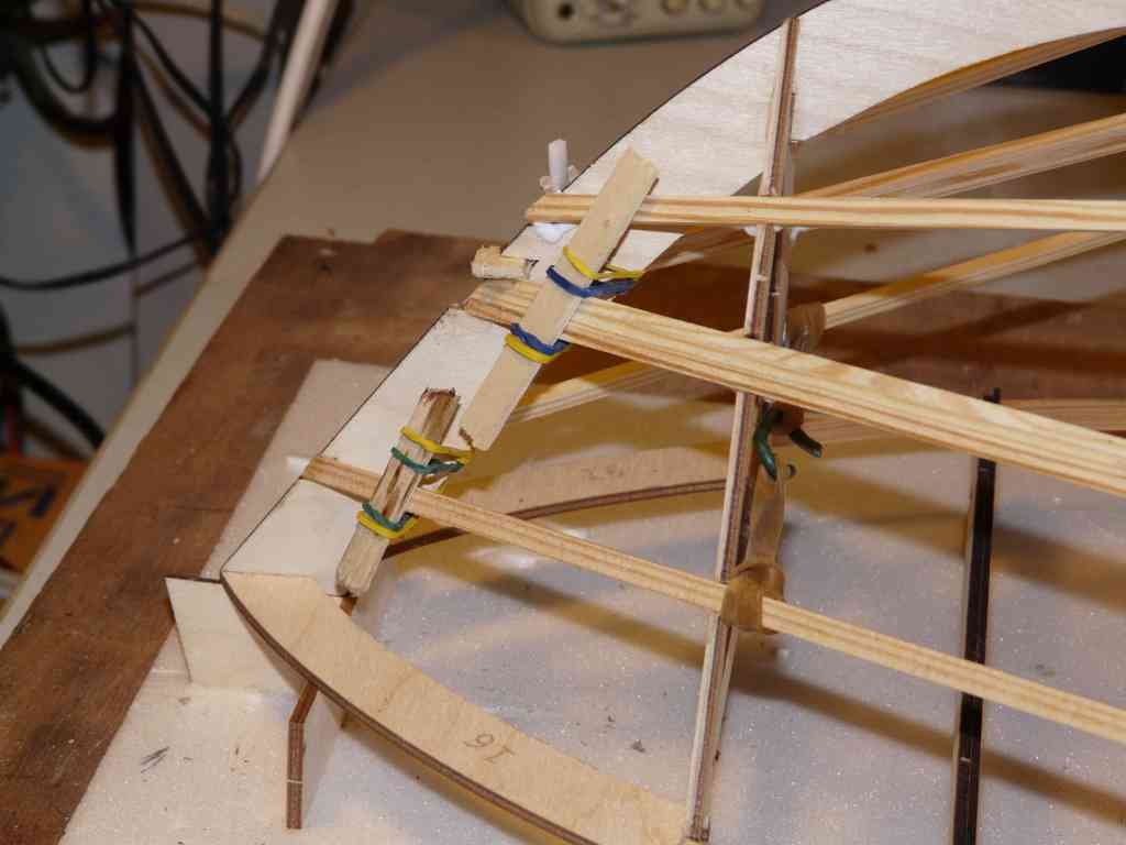

Pose des lisses qui vont supporter le bordé. Utilisation d'élastiques et de cales pour plaquer les lisses contre la quille :

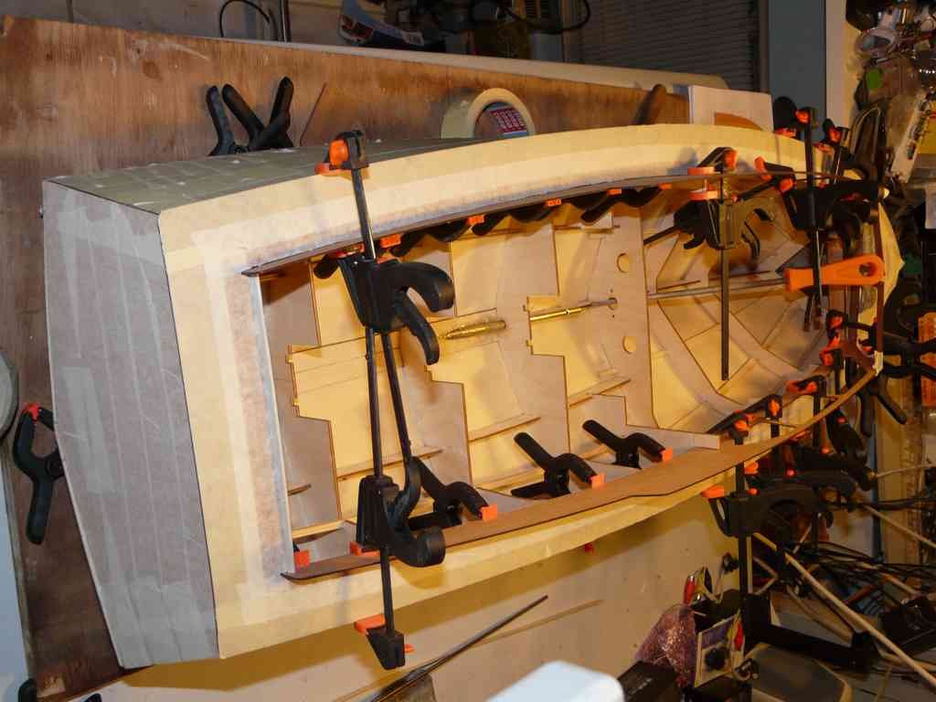

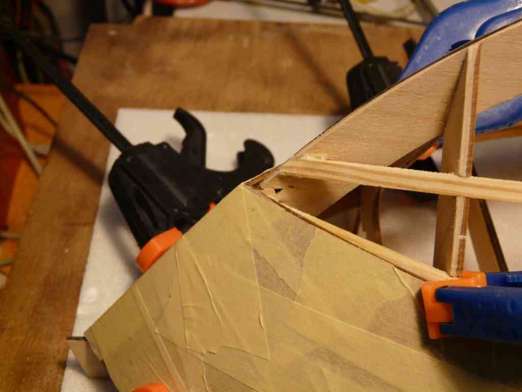

Etrave et bordé. On apprécie la quantité de ruban adhésif utilisé, non seulement pour que ça tienne mais surtout pour protéger le bois. Les couples et la quille ont été biseautés pour améliorer le collage.
Etrave, bordé et fond. Le tout abondamment protégé de ruban adhésif.
La coque entièrement protégée pendant la construction.

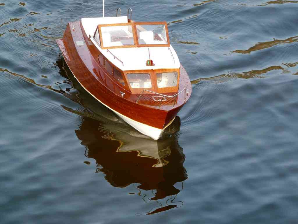

Il est fini et il navigue. C'est un kit Aero-Naut de Queen.

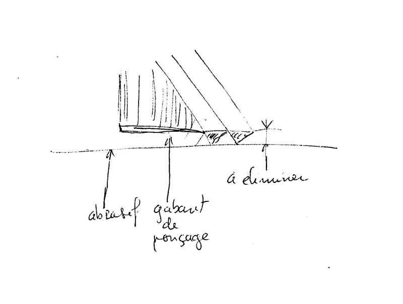

Astuce pour poncer en biseau : faire un gabarit de ponçage et décaler les deux planches de bordé comme indiqué dans le croquis ci-dessous. Avec ce montage, c'est facile de poncer droit.
Il suffit de poncer soit avec une machine soit sur une feuille d'abrasif collée sur une planche et de frotter en gardant le gabarit parallèle à l'abrasif jusqu'à ce qu'il touche.
