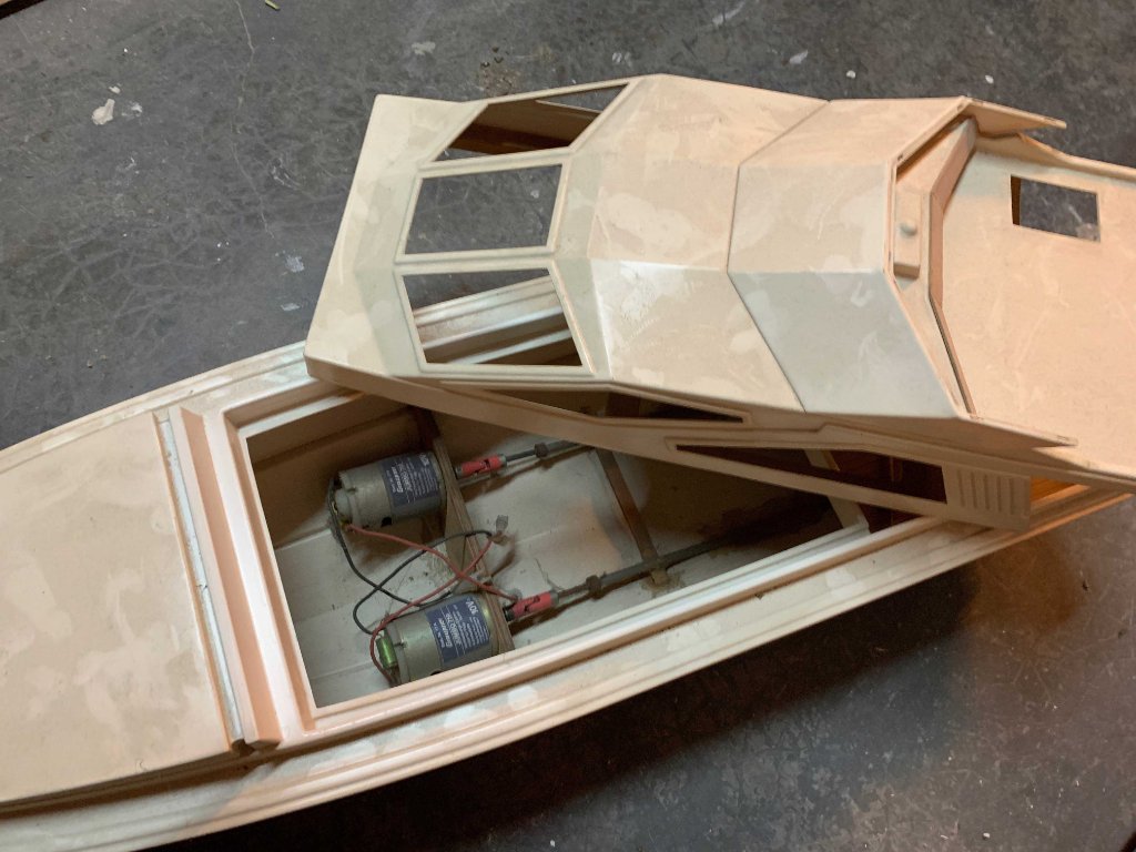

Afin de faire découvrir à mon fils le modélisme, je souhaiterais remettre en fonctionnement un bateau trouvé dans un vide grenier familial. Je pense qu'il s'agit d'un Graupner Sea Commander.
Pouvez vous me conseiller sur la partie électronique pour équiper ce bateau ? En cherchant un peu, j'ai besoin de :
- 1 télécommande
- 1 récepteur
- 2 moteurs (brushed ou brushless ?)
- 1 ou 2 variateurs type bateau ? (1 par moteur ?)
- 1 cervo pour le gouvernail + le gouvernail et axes (les 2 trous et passage d'axes sont faits)
- 1 ou 2 batteries ? (1 par moteur ?)
Ai-je oublié quelque chose ?
Question budget, je souhaite rester raisonable mais pas non plus premier prix. Je préfère mettre un peu plus et avoir des composants fiables.
Je m'excuse par avance si c'est des questions de débutant !
Merci de votre aide

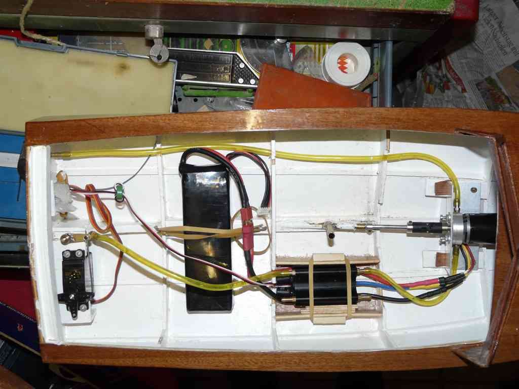

Pour le refroidissement moteur et ESC, une image vaut mieux qu'un discours :
Le moteur est un MFO 2836 kV1800.
En 3S sur cette vidéo : https://www.youtube.com/watch?v=06Dyvfiqa8k
vitesse maxi de l'ordre de 40 km/h
En 4S sur cette vidéo : https://www.youtube.com/watch?v=Z2kfK_713jw
vitesse maxi de l'ordre de 55 km/h
Sur cette dernière vidéo, on peut couper le son après la 24e seconde.
Pour refroidir les moteurs outrunner, s'ils n'ont pas le refroidissement intégré, on peut les monter sur une plaque de cuivre sur laquelle on aura soudé des tubes du même métal.
Vous aurez également grand intérêt à installer un tube de lubrification sur chacun des tubes d'étambot comme celui que est juste à côté de l'ESC sur la photo. Le plus simple est de souder d'abord un bout de tube sur le tube d'étambot et à s'en servir de guide pour percer. Ne pas oublier de retirer l'arbre d'hélice.
Ca existe et c'est même courant. Les moteurs inrunner sont à équiper d'une jaquette humide. Voir par exemple viewtopic.php?f=13&t=941Je n'ai pas vu de inrunner avec watercooling non plus.
Non. Dans ce cas, gardez vos moteurs d'origine et trouvez si possible un ECU également "vintage". Avec une radio MHz des années 70/80, on en trouve pour vraiment pas cher, ce sera cohérent.Sinon, je pars sur du brushed

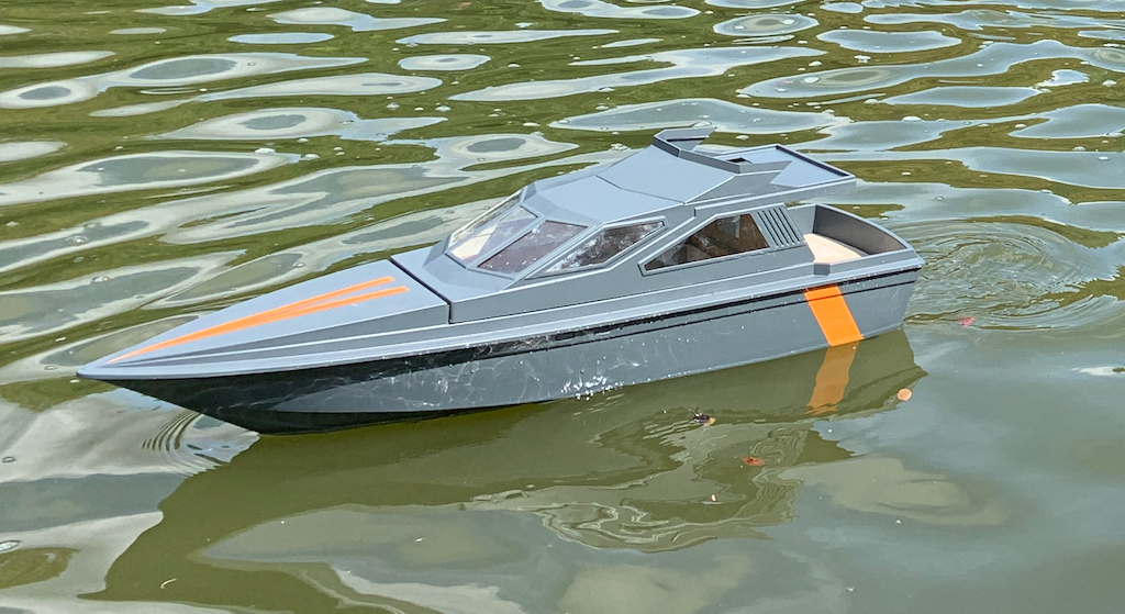

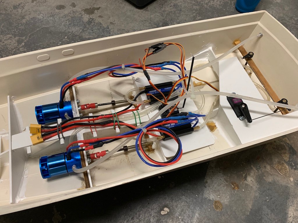

J'ai enfin pris le temps de réparer le bateau en suivant vos précieux conseils.
Je suis très content du résultat.
Merci encore !
https://youtu.be/5ddfHmEwvYs
Merci encore !
