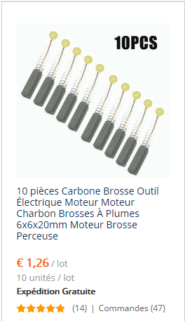

Si tu veux seulement améliorer ton "bricolage", il vaudrait mieux utiliser des bagues (chutes de tube) en cuivre et des contacts en charbon (récupérés sur un moteur HS par exemple). Le frottement métal sur métal n'est pas une bonne solution mécanique, sauf si on fait frotter un métal dur sur un métal mou : paliers de vilebrequin ou de bielles sur coussinets en régule, par exemple. Mais du point de vue électrique, ça laisse quand même à désirer : j'ai une expérience professionnelle SNCF où on a été obligé d'équiper les extrémité d'axes sur des voitures de banlieue avec un contact en carbone parce qu'il y avait des retours de courant de traction qui passaient pas les tampons ou le crochet d'attelage de la loco au moment des changements de zone d'alimentation (loco sur une zone, voitures sur l'autre), ce qui faisait de l'étincelage dans les roulements entre les rouleaux et les cages. On avait eu une rupture de roulement et un déraillement à cause de ça.

Si tu n'a pas un vieux moteur à démonter pour récupérer les charbons, tu peux en acheter des neufs :
