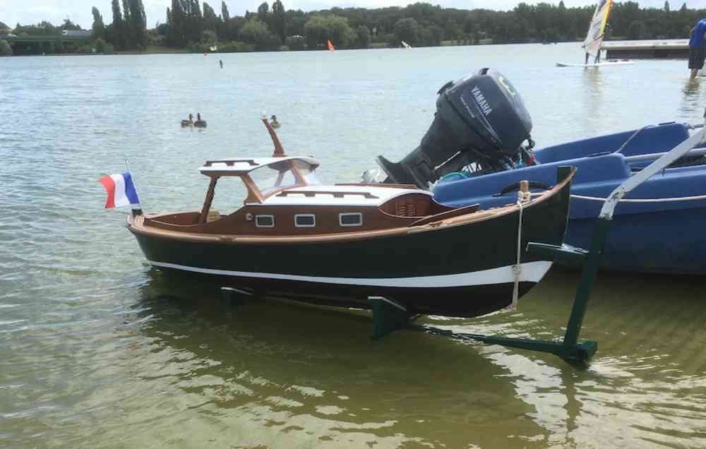

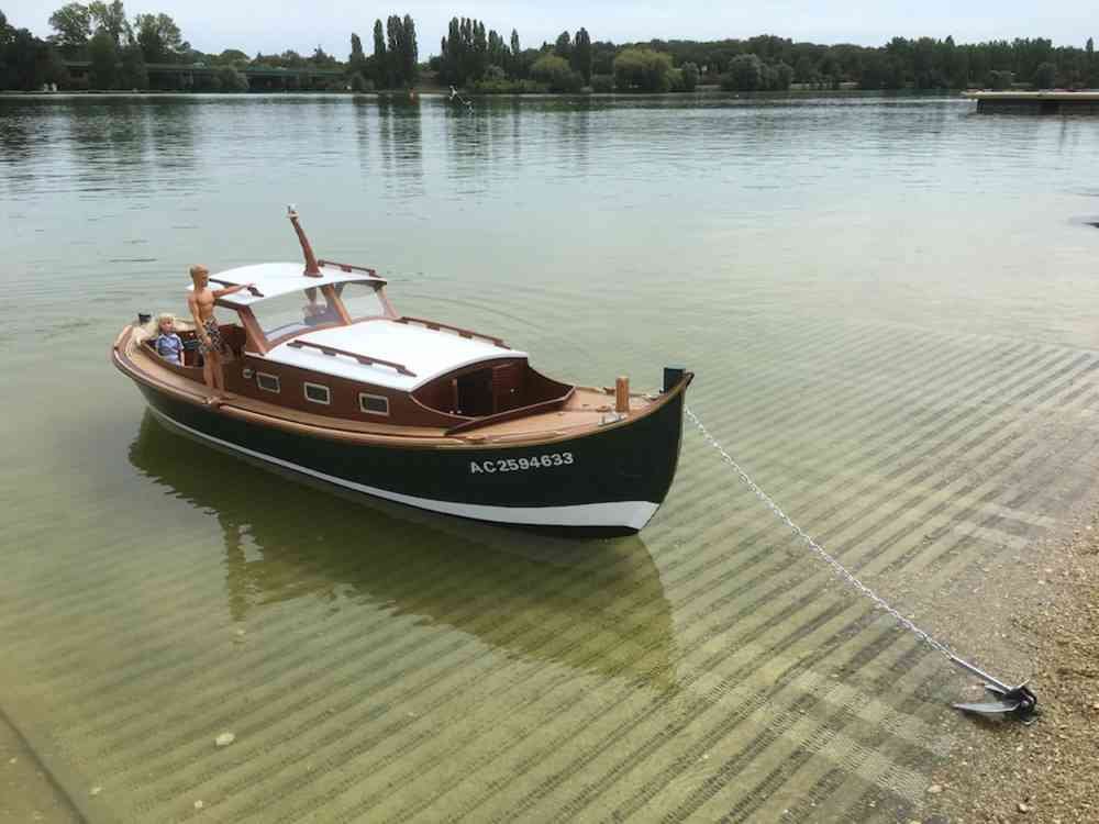

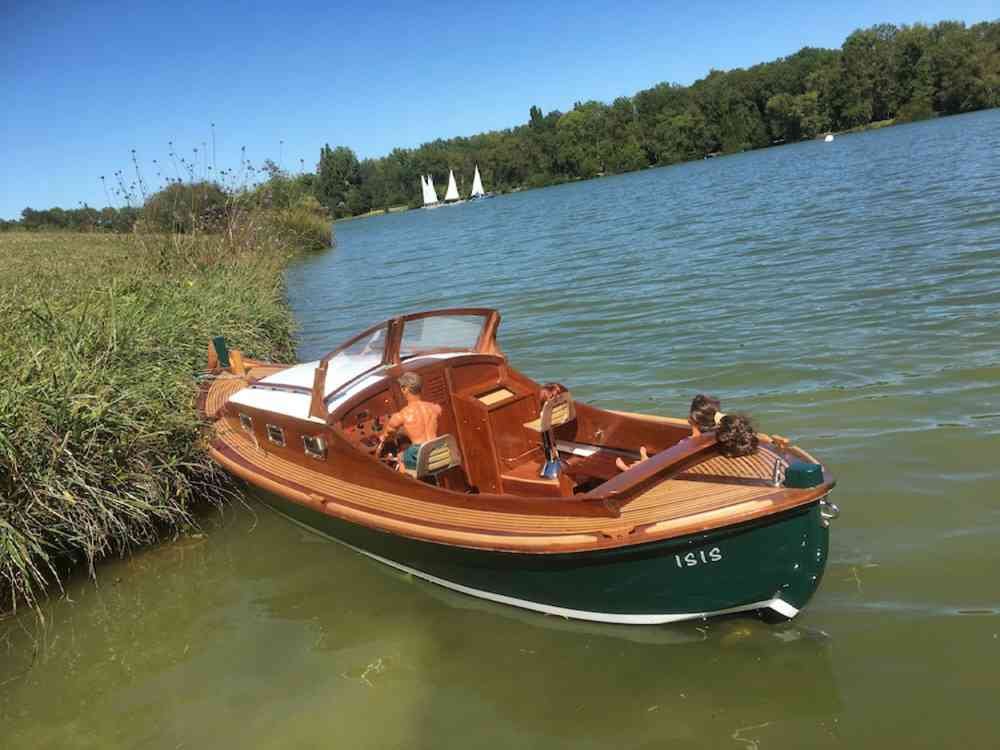

Nouveau sur le forum, nouveau dans le modélisme naval, voici Isis au 1/6 ème qui a mis Trois ans à naitre . Réalisée à 4 mains , ossature bois , 1,8m de long
