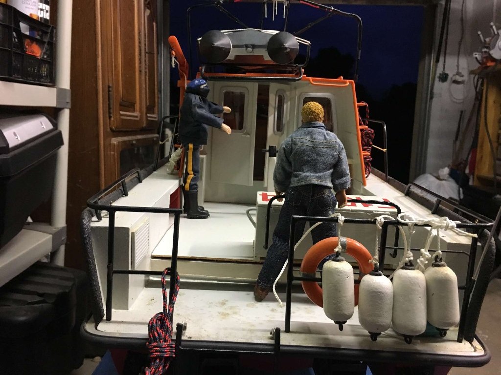

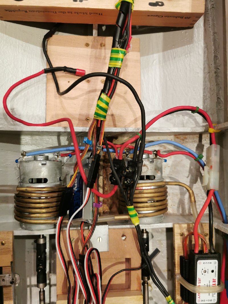

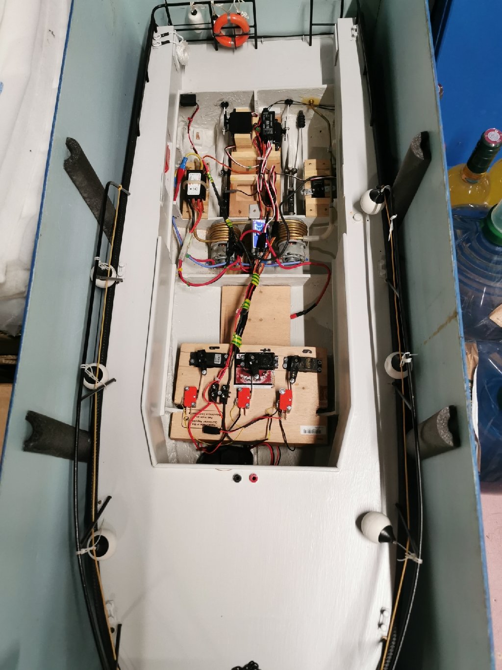

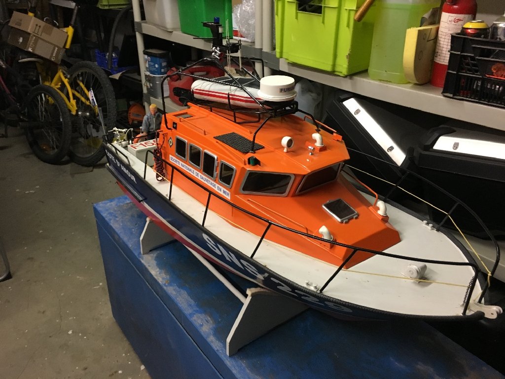

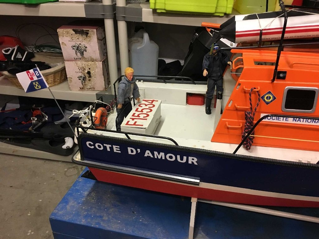

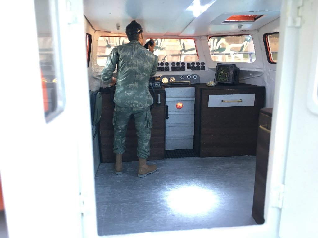

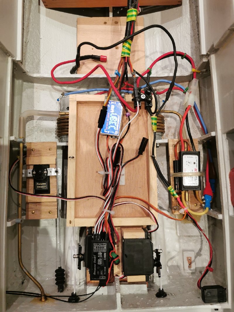

Voici la bête en image, il y en d'autres
- IMG_20191020_174914_resize_42.jpg (192.57 Kio) Vu 16448 fois
- IMG_20191020_173845_resize_5.jpg (194.2 Kio) Vu 16448 fois
- IMG_3147_resize_10.jpg (151.99 Kio) Vu 16448 fois
- IMG_3319_resize_3.jpg (95.61 Kio) Vu 16448 fois
Re: SNS229 de SNS229
Beau bébé ! Il aurait fallu mettre aussi une photo du dessous de la coque et plus particulièrement de ces "turbines" de 30 mm. Vous avez suivi le plan paru dans le MRB 449 et 450 qui propose effectivement ce type de propulsion qui n'a pas un très bon rendement en modélisme. Comme il n'est pas possible de modifier cette coque pour utiliser des hélices classiques, la seule solution est de faire tourner plus vite ces fameuses turbines. Un moteur BB700 turbo, je suppose que c'est le modèle 9,6 V, le plus répandu, a une vitesse en charge de l'ordre de 10 à 12000 t/mn (15000 t/mn à vide) équivalent à un kV 1500.
Il faudrait dans un premier temps vérifier que vos moteurs tournent assez vite et que la puissance délivrée est suffisante. La consommation devrait être de l'ordre de 12 à 15 A par moteur. Vous pouvez aussi mesurer la force de traction avec un "pèse valise". Pour un bateau de cette taille et de ce poids, il faudrait au moins 10 kg de poussé statique (*). Avec ces informations, vous verrez si vos moteurs sont dans leur plage de fonctionnement optimale. Après, en fonction de vos mesures, vous pourrez choisir un moteur brushless délivrant plus de puissance et, compte tenu qu'il n'est pas possible de jouer sur le diamètre ou le pas de l'hélice, il restera à choisir un moteur avec un kV adéquat. Le brushless "outrunner" ont généralement des kV assez faible pour les "grosses puissances" (supérieur à 800W environ) sauf ceux destinés aux hélicoptères. Pour les kV élevés il faut regarder surtout les moteurs "inrunner" du côté des 36xx (36 mm de diamètre). Le choix n'est pas facile car il faut conjuguer kV et tension d'alimentation et le fait que la consommation (en charge) est grossièrement proportionnelle au carré de la vitesse de rotation.
(*) à titre indicatif, mon cabin cruiser "Queen" (qui ne pèse que 2,8 kg) a une poussée statique d'environ 5 kg avec un moteur d'environ 700 W (moteur outrunner 3548, kV900, alim 4S= 15V, hélice tripale Raboesh de 45 mm) et atteint 35km/h.

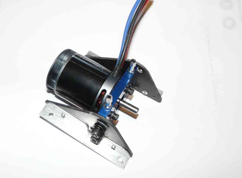

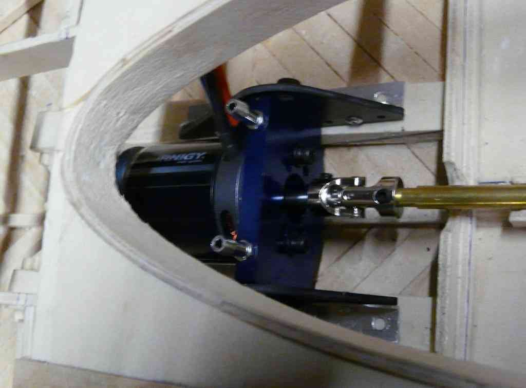

C'est effectivement cher. C'est malheureux pour les commerçant français mais comme ils se procurent le matériel en Asie, autant éliminer les intermédiaires qui n'apportent pas de plus-value (je vais en énerver certains) et s'y fournir directement.
Pour une maquette de bateau de record que j'ai en chantier (les lecteurs de MRB peuvent deviner de quoi il s'agit
) je vais utiliser un moteur d'hélicoptère classe 500 avec un kV de 1800 et alimenté en 6S (22V). Il peut fournir jusqu'à 1200 W (55 A sous 22 V) en refroidissement naturel mais on doit pouvoir en tirer un peu plus avec un refroidissement à eau :
Trouvé là : https://hobbyking.com/fr_fr/turnigy-typ ... class.html
et comme contrôleurs (il en faut un par moteur avec des brushless) : https://hobbyking.com/fr_fr/turnigy-rc- ... c-90a.html
HK s'appauvrit en pièces pour bateaux et n'a plus de support ni de système de refroidissement, alors j'ai trouvé là : https://fr.aliexpress.com/item/40000879 ... 642eC1JFT1 (attention, choisir le modèle avec refroidissement)
Les flasques noirs sont dans le kit mais les cornières en aluminium sont perso. L'accouplement n'est pas définitif.
