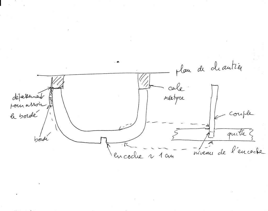

Sur le plan publié dans le numéro de mai, vous avez le dessin de tous les demi couple en bas à gauche du recto. D'après le couple 5, dont la moitié est complètement dessinée, on voit que la représentation des autre couples figure le couple tel qu'il doit être découpé (à l'extérieur) et non hors bordé comme il est assez habituel de le faire. L'épaisseur du bordé prévu est de 3mm.
Il vous faudra donc dessiner tous les couples en vous inspirant de ce couple 5. C'est à dire que la partie interne devra être à votre convenance. La largeur du couple pour un bateau de cette taille est d'environ 1,5cm, 2cm dans le fond et un peu plus si la quille dépasse largement de la coque. Le couple 10 est le tableau arrière et sera donc plein.
La difficulté pour vous sera de déterminer l'encastrement des couples dans la quille puisque les plans font l'impasse sur ce point pourtant important. Dans la pratique, et pour ce genre de modèle, on encastre les couples d'environ 1cm de haut. Voir le croquis, vite fait, pour expliquer l'encastrement. La largeur de l'encoche est égale à l'épaisseur de la quille.

je vais faire un montage a blanc pour voir la forme et rectifier au mieux impossible de suivre le plan
