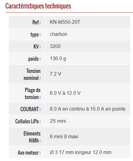

J'ai trouvé une caractéristique de ce moteur et il ne convient pas à un remorqueur : le kV est de 3200 ce qui fait que même sous alimenté sous 6V (et ce n'est pas sûr que le contrôleur fonctionne correctement avec une tension aussi basse, notamment le BEC) il tournera à vide à 18000 t/mn ce qui est *beaucoup* trop rapide. et avec un courant de 8 A en continu, il consommera environ 40W, ce qui est bien peu pour un remorqueur de cette taille. Le vendeur qui vous a refilé ça est gravement incompétent. Les remorqueurs ayant généralement de hélices quadripales, il ne faudra pas dépasser 40 mm de diamètre et c'est déjà beaucoup mais l'hélice livrée dans le kit est une tripale classique. Il aurait fallu un moteur avec un kV de moins de 700 alimenté en 12V.
