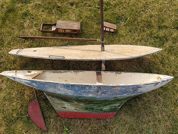

Suite au confinement, j'ai décidé de m'avancer sur un projet que je gardais pour plus tard.
J'ai quelques connaissances en vieux gréement bois mais absolument aucune en modélisme.
Alors soyez indulgent car je vais sûrement dire des bêtises. ^^
J'ai un voilier bois (jouet ou maquette, je ne sais pas comment le qualifier) navigable qui doit être retapé et je souhaiterais voir si je peux en faire un bateau radio commandé. Il appartenait à mon père et date des années 30. Il fait 83 de long sans le bout dehors, 128 de haut en bout de mât et pèse environ 6kg.
J'ai encore du boulot avant d'en arriver là mais j'aimerais qu'il puisse avancer à la voile mais aussi au moteur avec une radiocommande.
Pensez vous que cela soit possible et vers quel matériel je dois me pencher pour trouver mon bonheur si il existe?
Merci de votre écoute

J'ai moi-même été confronté à ce genre d'interrogation. Voir : viewtopic.php?f=3&t=427
Et la conclusion que j'en ai tirée est qu'il vaut mieux le restaurer dans sa configuration d'origine et en faire un objet décoratif authentique plutôt qu'en faire une mauvaise transformation. Le vôtre semble à peu près complet (il me semble qu'il manque le bout-dehors) et encore en bon état. C'est une chance. Et, en plus, il a pour vous une valeur sentimentale importante, en plus d'une valeur vénale possible s'il provient d'un constructeur connu.
Ces bateaux sont généralement assez lourds, taillés dans la masse. Pour installer une RC, bien qu'elles soient maintenant très légères, ça veut dire qu'il faut recreuser pour gagne du poids et de la place. Pas simple et risqué...
Ils sont conçus pour tirer des bords droits, très généralement entre le petit largue (dans le meilleur des cas) et le vent arrière. Ils ont donc des quilles très longues et le gouvernail sert juste à corriger une éventuelle dérive. Configuration qui n'est pas du tout adaptée à la RC, encore moins à l'installation d'un moteur auxiliaire, et ce serait un "sabot", ne procurant aucun plaisir de pilotage.
En résumé et si je puis me permettre un conseil éclairé par l'expérience : restaurez votre bateau de bassin et si vous voulez faire de la voile RC, construisez un bateau "étudié pour". Depuis le temps que la RC existe et est démocratisée (années 60), il y a pléthore de plans de toutes les tailles, sans compter les kits. Achetez un kit si vous n'avez pas beaucoup d'outillage ou cherchez un plan sur le Net, il y en a des centaines. Je vous suggère un RG65 dont il existe des dizaines de plans gratuits. C'est une classe très répandue qui est facile et rapide à construire (version à bouchains vifs) et qui vous procurera de bonnes sensations en pilotage et la possibilité de rencontrer d'autres modélistes en régate.
Si vous voulez avoir la possibilité de naviguer également avec un moteur auxiliaire, ce qui peut être *très* utile si vous êtes seul sur un plan d'eau et qu'une pétole survient, voyez du côté des maquettes de voiliers habitables. Il y a bien sûr moins de plans que pour les purs voiliers mais on en trouve quand même pas mal. Je peux vous aider (par MP).

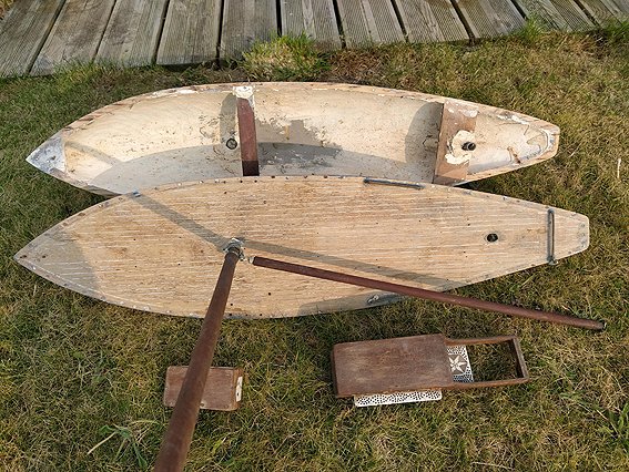

Voilier de bassin. Étant insulaire à l'époque, pour moi c'était un voilier de port ^^ On le suivait à la godille avec le canot de mon père qui était marin pêcheur professionnel. C'est vrai qu'il tirait des bords droits et qu'il fallait le remettre dans le droit chemin quand il s'échouait sur la grève ou qu'il se prenait dans un bout contre la digue.
Je ne sais pas si il s'agit d'un voilier d'un constructeur connu ou si c'était un kit a l'époque ou si c'était une maquette à partir d'un plan. Mais il n'est pas taillé dans la masse, sa coque est creuse. Sa conception est beaucoup plus poussée que la majorité de ce que j'ai pu voir en faisant une recherche internet sur les voiliers de bassins.
En faire seulement un bateau d'ornement me heurte un peu, lui mettre un fil à la patte aussi, et comme je n'ai plus de canot, ni de bassin à ma disposition, mais seulement des étangs et des petits lacs, j'essaye de trouver une solution pour émerveiller les petits enfants en leur disant que c'est leur arrière arrière grand père qui l'avait 'construit'.
Je n'ai pas d'ambitions de pilotage ou de navigation poussée, juste l'espérance du retour du bateau à un endroit où je puisse le récupérer. L'esprit de compétition viendra peut être par la suite. Qui sait?
