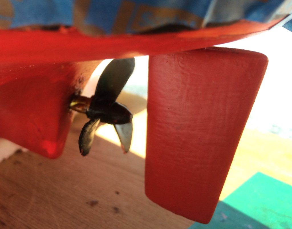

- l'hélice a une pale un peu abîmée, j'ai commencé à regarder sur le net, mais j'ai un doute car je ne connais pas du tout les mensurations de la bête.
j'ai bien compris qu'il fallait sur ce type de bateau une pale à 3 hélices mais quel diamètre en mm dois-je prendre pour la remplacer,en plastique en laiton ?

Pour l'hélice cassée, ce n'est pas un problème et il est (relativement) facile de s'en procurer. Il faut seulement savoir le diamètre de l'axe et le diamètre de l'hélice. Attention toutefois car à l'époque, pratiquement toutes les hélices étaient vissées (il y a un insert en laiton dans les hélices en plastique) alors qu'aujourd'hui, la mode est au "drive-dog", c'est a dire une hélice avec un trou d'axe lisse et une encoche d'entrainement. L'hélice est ensuite serrée sur le "drive-dog" avec un écrou. D'après une des photos, on dirait bien que c'est le cas. Pour le diamètre, voir la distance entre l'extrémité d'une pale en bon état et le milieu de l'axe et multiplier par 2.
D'après la photo le diamètre de l'hélice est d'environ 9% de la longueur du bateau.

Pour l'hélice, voici le module moteur, arbre, hélice, un truc de dinosaure
donc je pense que ce n'est pas un drive-dog.
Faudra peut-être que je change de moteur ou d'axe, si je ne peux pas dévisser l'hélice.
Quand je disais que c'était un vieux modèle !!!

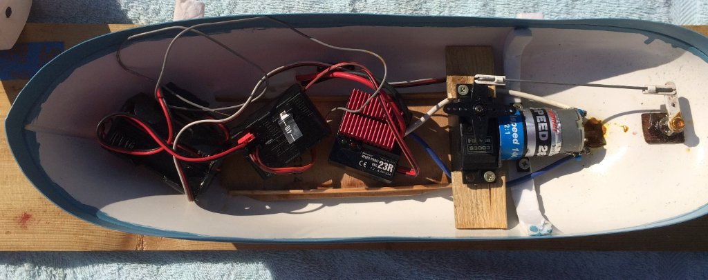

Quelques photos du dinosaure

Merci pour les infos sur les led et la re-motorisation en espérant qu'elle ne sera pas nécessaire dans un 1er temps.
J'imagine que je dois pouvoir, si le moteur fonctionne toujours, changer l'axe et mettre un drive-dog, non?
Merci et bonne journée au Forum.

Dans un moteur brushless (sans balais), c'est le contraire : les aimants sont mobiles et les enroulements sont fixes, ce qui nécessite impérativement un circuit électronique particulier, un ESC, pour assurer la commutation (champ magnétique tournant).
Dans un moteur à balais (normal quoique ?), les aimants sont fixes et la commutation est assurée par la rotation de l'induit qui porte le collecteur (les petites lames de cuivre en face des charbons). On peut brancher ce type de moteur sur n'importe quelle source de tension continue. Si on veut faire varier la vitesse d'un tel moteur, soit on modifie la tension d'alimentation soit on la hache avec un rapport cyclique adéquat avec un ECU.Quelle différence avec un moteur Brushless ou un normal?
Pas nécessairement. si l'axe est assez long, il suffit d'ajouter la bague d'entrainement avant l'hélice et serrer celle-ci avec un écrou nylstop.J'imagine que je dois pouvoir, si le moteur fonctionne toujours, changer l'axe et mettre un drive-dog, non?

JiPeheL a écrit : 20 avr. 2020, 22:06 Bonsoir.
les aimants sont fixes et la commutation est assurée par la rotation de l'induit...un ESC, pour assurer la commutation (champ magnétique tournant).
Oups quel cours magistral, j'apprends beaucoup merci JP
J'ai commencé à regarder et c'est surtout monté sur des avions ou drones, ça va pas tourner trop vite pour le dinosaure ?
Déjà que je trouvais, à l'époque que celui qui est installé était un peu trop puissant...malgré le poids de la batterie !ça n'a pas l'air d'être le cas, il faudra peut-être que j'acquière un nouvel axe......si l'axe est assez long, il suffit d'ajouter la bague d'entrainement avant l'hélice et serrer celle-ci avec un écrou nylstop.

Contrairement aux moteurs à balais dont la structure est figée - il n'y a qu'une variation sur le nombre de pôles de l'induit (au minimum 3 pour les moteurs de base, 5 pour la classe au dessus et encore plus pour les moteurs de qualité, toujours un nombre impair) et le nombre de tours de fils autour de chaque pôle - les combinaisons sont beaucoup plus nombreuses pour les moteurs "brushless".
Il y a deux catégories de "brushless" :
1) les "inrunner" où l'aimant tourne au centre et les bobinages fixes à l'extérieur. Ces moteurs ont généralement un kV élevé (kV = nombre de tours/minute par volt) et un nombre de pôles faible, généralement 4, quelques fois 2. L'avantage est qu'ils peuvent être rendus facilement étanches, ce qui est important par exemple pour les voitures tout terrain ou les bateaux.
2) les "outrunners" où les aimants sont collés à l'intérieur d'une cloche tournant autour des bobinages fixes. Ces moteurs peuvent avoir un grand nombre de pôles et des kV beaucoup plus faibles. De plus, le mode de bobinage permet, toutes choses égales par ailleurs, de faire varier le kV dans de grande proportions. Exemple : un moteur 2212, avec le même nombre de pôles et d'aimants, peut avoir des kV s'étageant de 950 à 3200.
