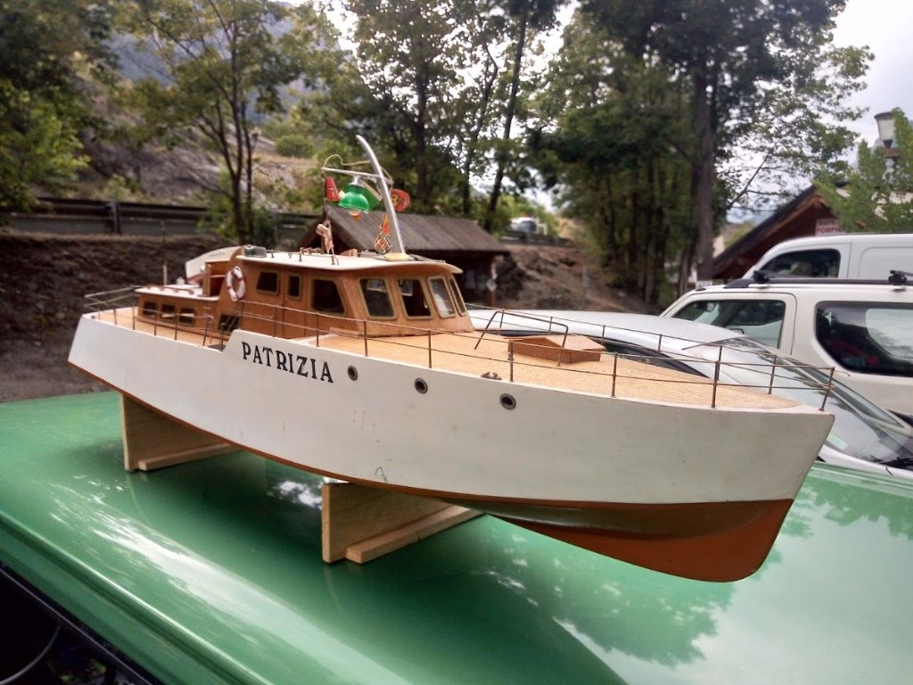

Une rapide présentation: Clément, 32 ans vivant à Bordeaux et passionné de véhicules anciens. Collectionneur de voitures et motos principalement des années 1930-1950.
Je vous présente Patrizia, une belle Italienne rencontrée l'année dernière à la frontière Italienne dans une brocante à Suse.

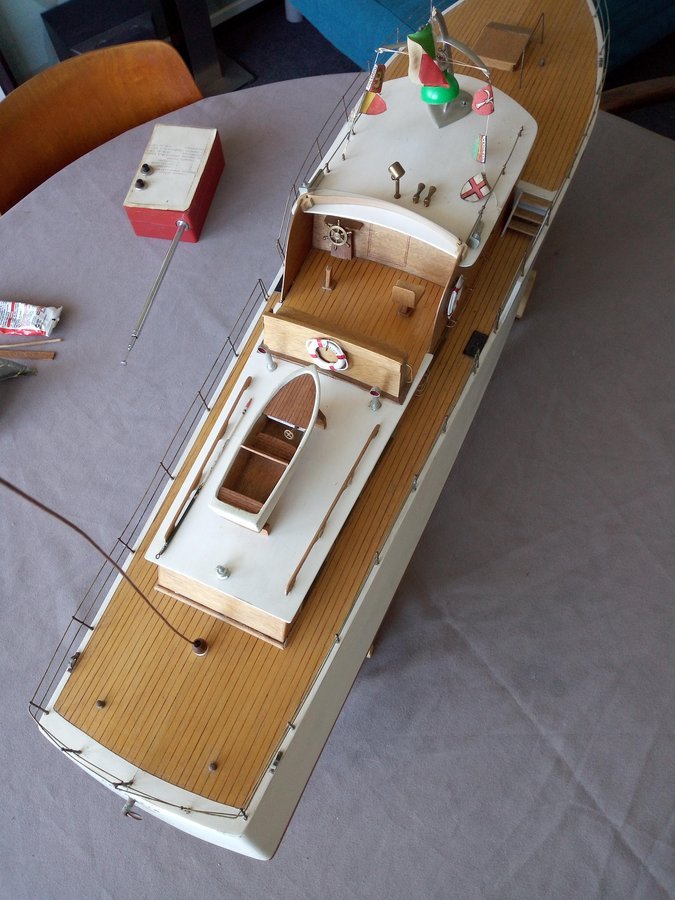

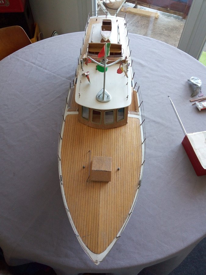

la voilà après un nettoyage rapide.

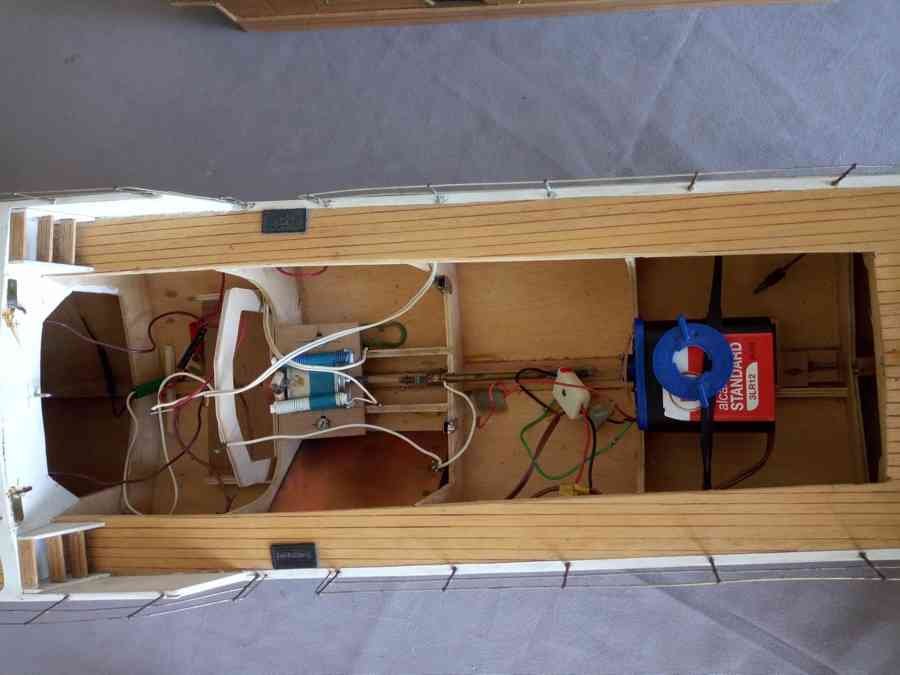

Pouvez-vous m'aider à identifier le modèle, l'année de production de ce genre de maquette et par la suite me conseiller pour sa remise en état électrique?
d'avance merci pour vos réponses.
Clément

La forme de la coque m'a tout de suite fait penser à un modèle de "DMI". J'en ai un, le "Cadet", à voir ici : viewtopic.php?f=13&t=539
Le vôtre est le modèle "Admiral" et ça date des années 60. C'est un modèle rare.
Voir aussi :

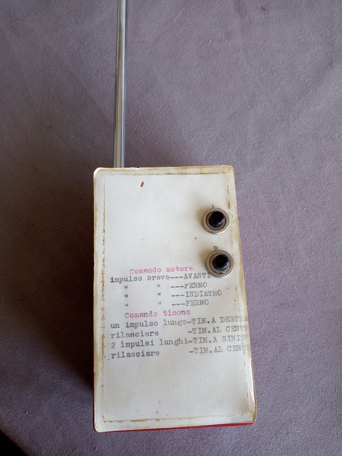

Il est "dans son jus" et vous avez eu beaucoup de chance de trouver ce modèle en aussi bon état. La radio, mono-canal, est complètement obsolète et est à ranger au rayon des antiquités.
Ce beau modèle mérite d'être modernisé, motorisation et électronique, mais ne surtout rien toucher à l'extérieur qui fait tout son charme. Aujourd'hui, une radio en 2,4 GHz peut se trouver sur le Net pour une trentaine d'euros (4 canaux à manches de préférence). Pour un bateau de cette taille qui doit peser environ 2,5 kg, il faut un moteur brushless d'environ 200 à 300 W (c'est très largement suffisant) avec un kV d'environ 1000. Ce n'est pas un bateau de course...
Un tel moteur vaut aux environs de 20 € et le contrôleur à peine plus cher : un modèle 50 ampères, voire seulement 30, est suffisant. Accus LiPo 3S 3000 mA/h et plus si vous voulez naviguer plus longtemps, et le chargeur qui va avec. Si vous ne savez pas où vous procurer ce matériel, demandez moi en MP et je vous enverrai les liens.
