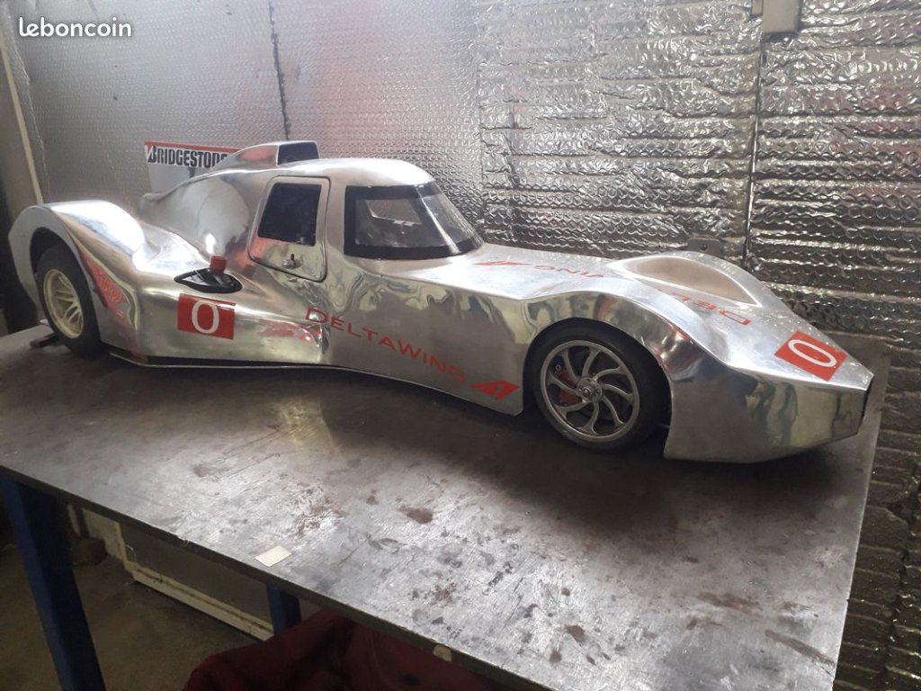

je possède donc 3 voiture rc , une 1/8 thermique , une 1/8 électrique (en cour de fabrication ) et une 1/5 thermique (voir photo), ne la cherchez pas , c'est de la fabrication perso, un petit avion électrique , et 3 drones : 2 GAUI 500X plus un dji phantom 4 pro

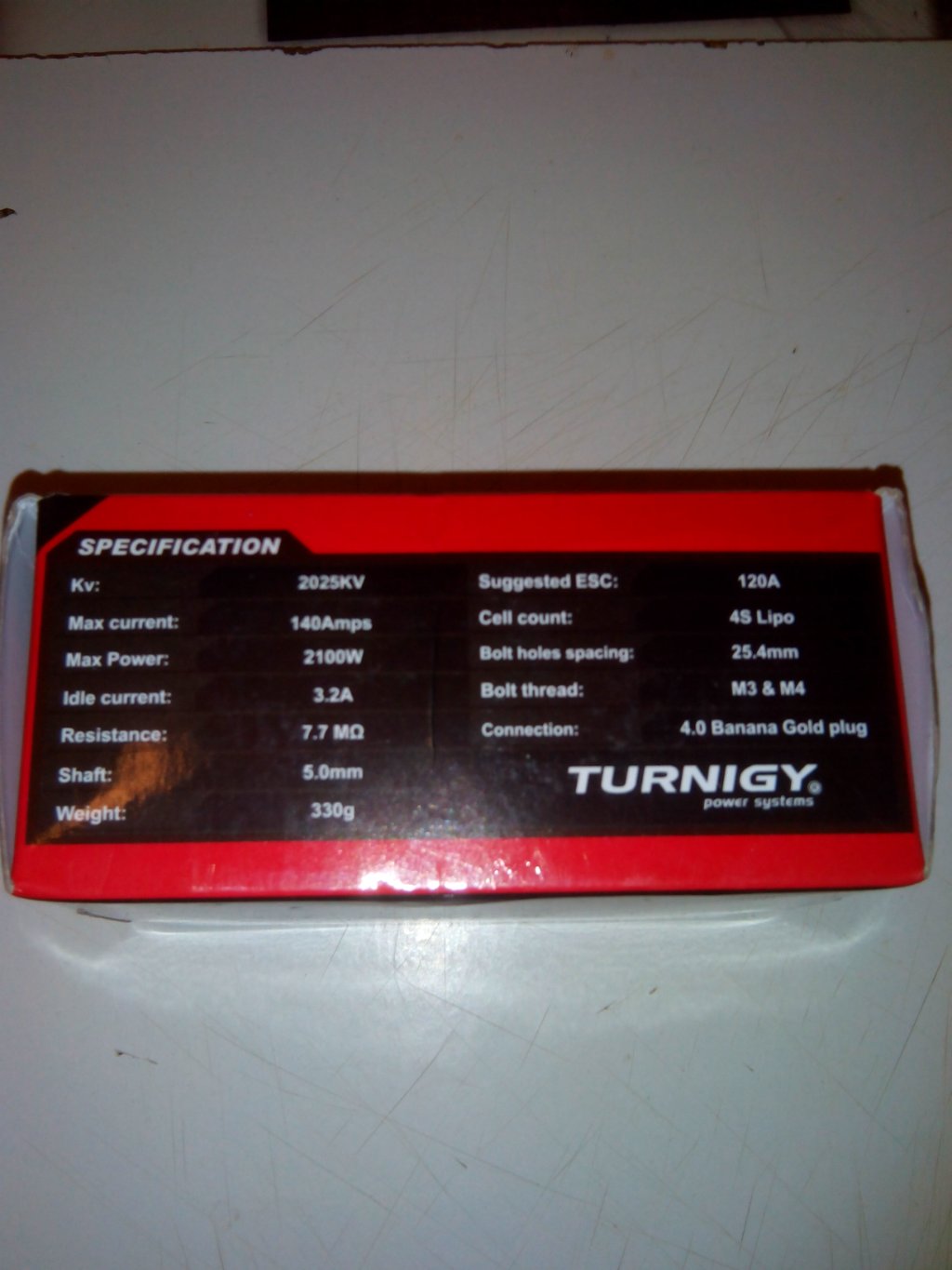

bonjour et merci de vaux précisions ! , oups !! mes excuses j'ai oublier un 0 ! le model exacte : se sont deux TURNIGY 2025 KV 2100 W , poids d'un 330 G , donc vue vaux infos , que pensez vous de 2 hélices de 50 mm ? ou plus gros ? , a vous de me conseiller !

Avec vos moteurs de 2 kW en 4S (tension relativement faible), il faudrait des hélices de 1,4 x 60 mm
Soit dit en passant, avec ce qui est imprimé sur la boite, vous n'aurez pas plus de 1600W : 4S, c'est environ 16 volts et avec un ESC de 120A, il vaut mieux ne pas dépasser 100A. Les accus ne devront pas avoir une capacité inférieure à 5000 mA/h pour chaque moteur.
Avec cette puissance, vous pouvez envisager un bateau jusqu'à 1 mètre ou 1m10 de long. Essayez de ne pas dépasser 3,5 kg.
