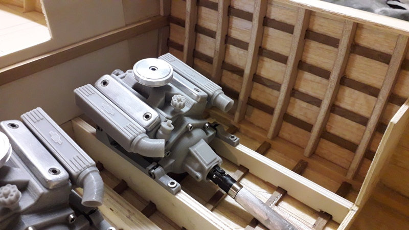

j'ai prévu de faire l'aménagement intérieur avec quelques demoiselles ainsi que le compartiment moteur avec ceci:
des maquettes de V8 imprimé en 3D pour cacher les moteurs électriques.

j'ai moi même modélisé les V8 sur FreeCad. ceux que l'on trouve en téléchargement sont prévu pour des voitures Rc et n'ont pas de boite de vitesse. ça ne pouvait pas aller pour un bateau. les cache culbuteurs et filtre à air sont en aluminium taillé dans la masse.

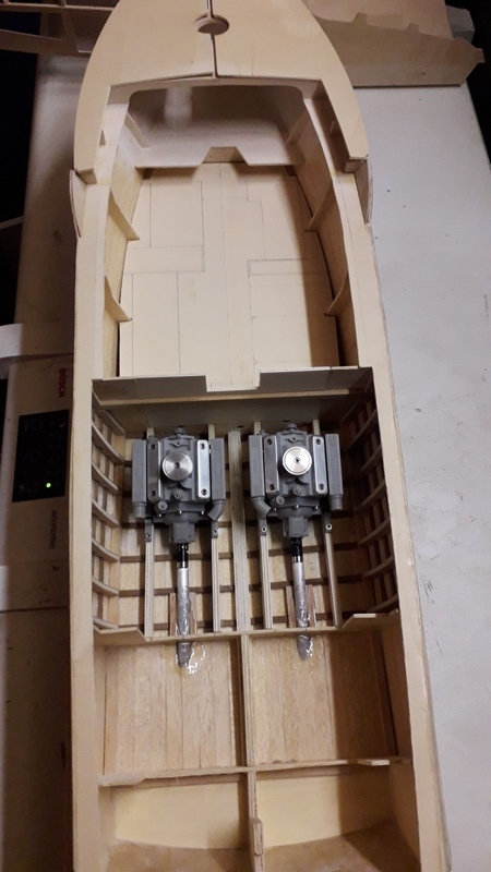

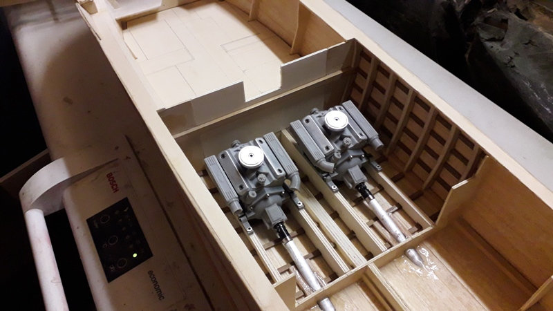

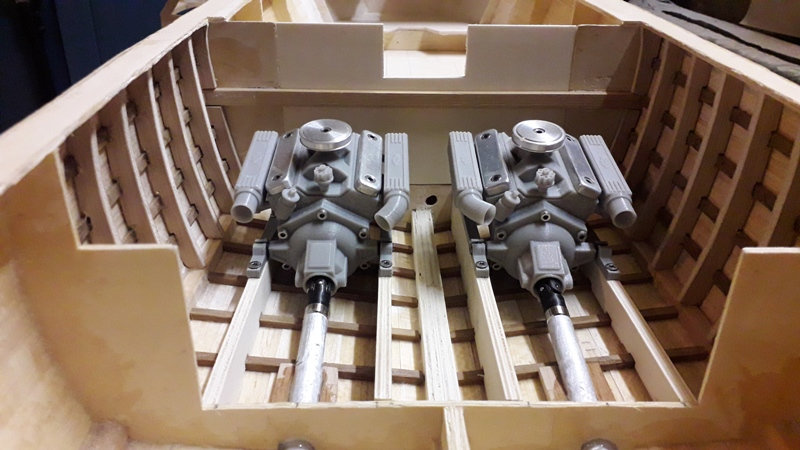

voici après quelques weekend de travail, j'ai résiné la coque et installé les moteurs.

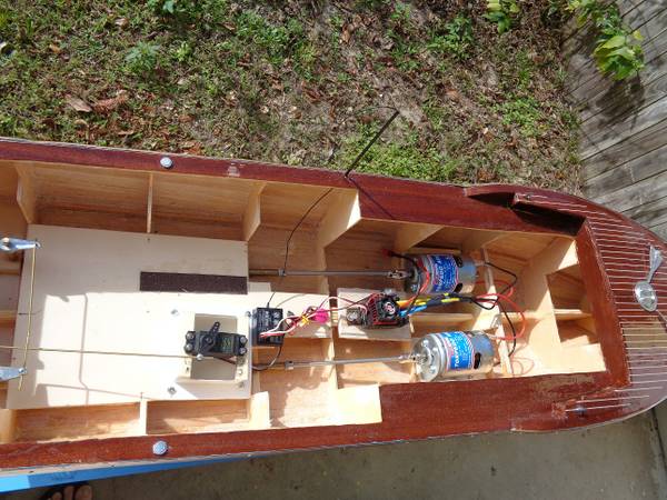

si j'avais suivi la notice, l'intérieur de ma coque aurait du ressemblé à ça:
les moteurs sont installé à l'avant de la coque, là ou il y a la cabine???
pour ma part, je les ai mis à "leur" vrai place, je vais ainsi pouvoir aménager la cabine. j'ai également habillé l'intérieur de la coque pour me rapprocher de la structure visible sur l'original.
mes moteurs sont monté avec des silentblocs de servomoteurs pour diminuer la résonance des vibrations dans la coque (même si je ne pense pas installer de radiocommande, il sera opérationnel au cas ou)
