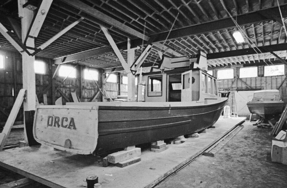

Le bateau du film en construction :

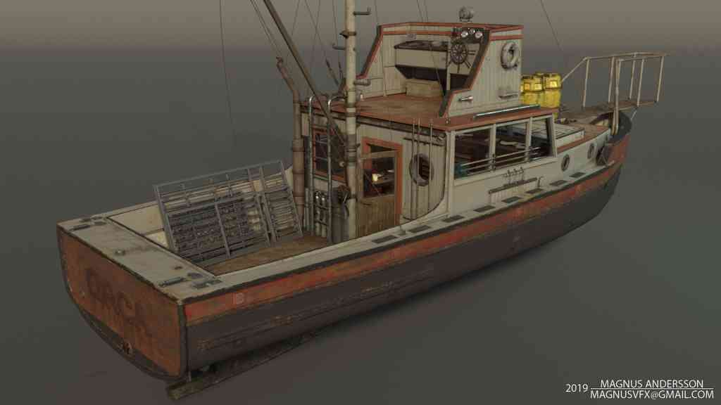

J'ai été bien aidé par des sites de graphistes professionnels qui ont dessiné ce bateau en image de synthèse photoréaliste. Magnifique :
Les sites de graphistes à visiter :
https://magnusvfx.artstation.com/projects/k4KOE0#top
https://www.artstation.com/artwork/8kZ3O
https://andyb.artstation.com/projects/kJ0YA

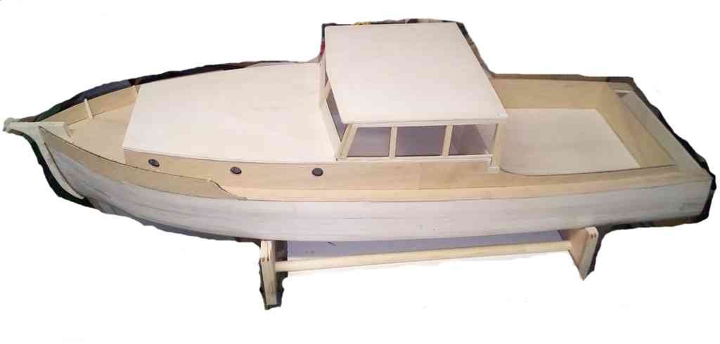

Pour l'instant, j'en suis là :
