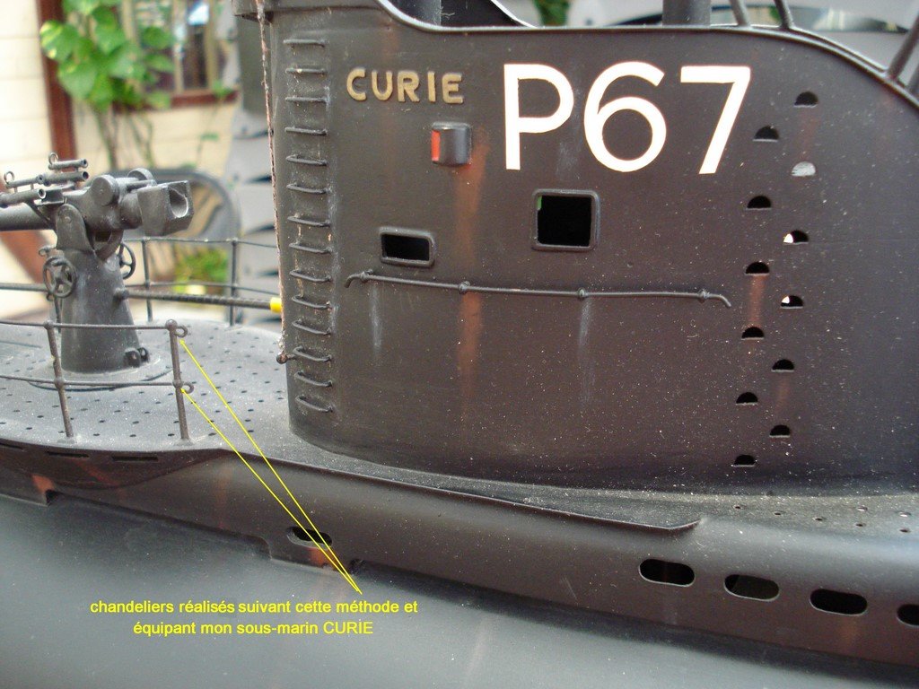

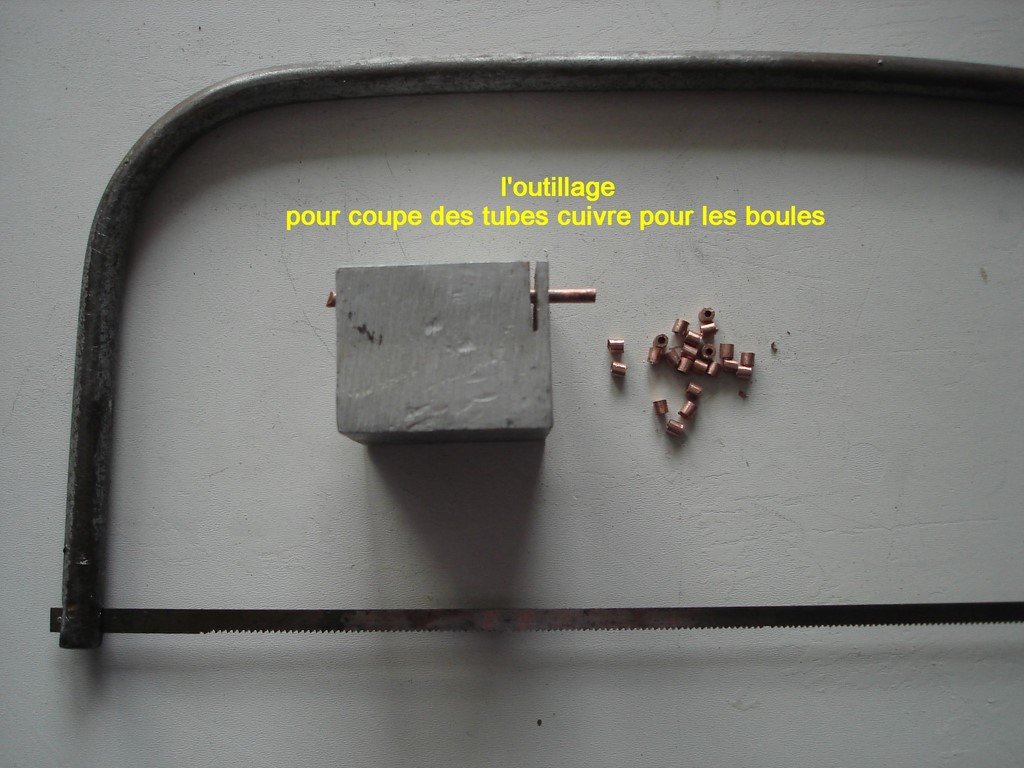

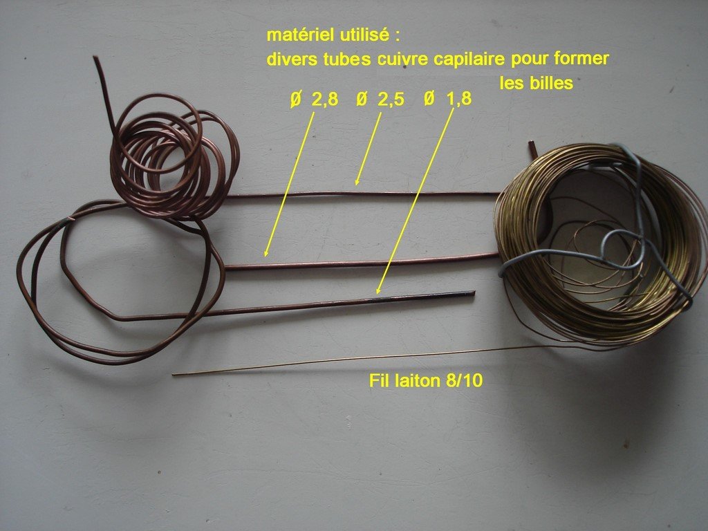

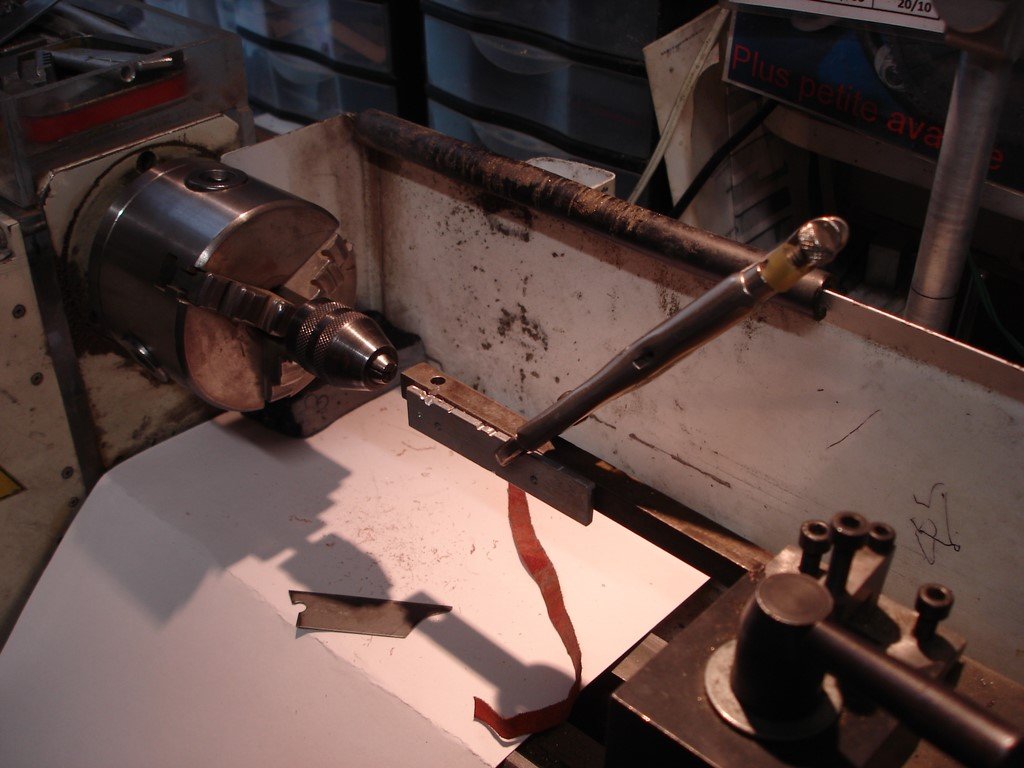

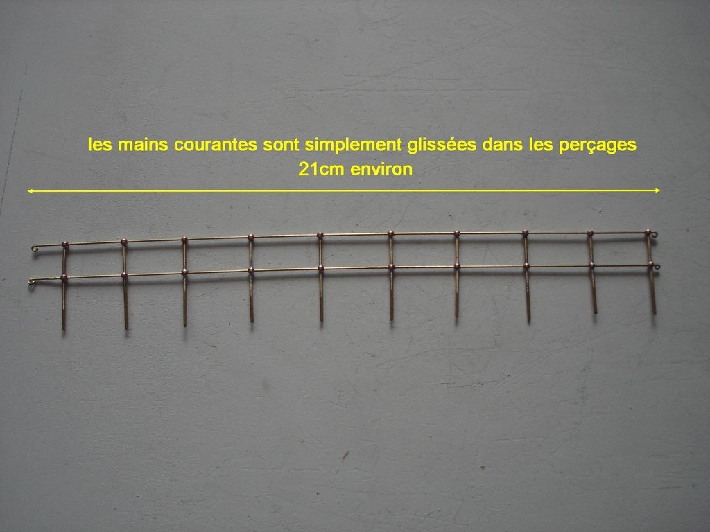

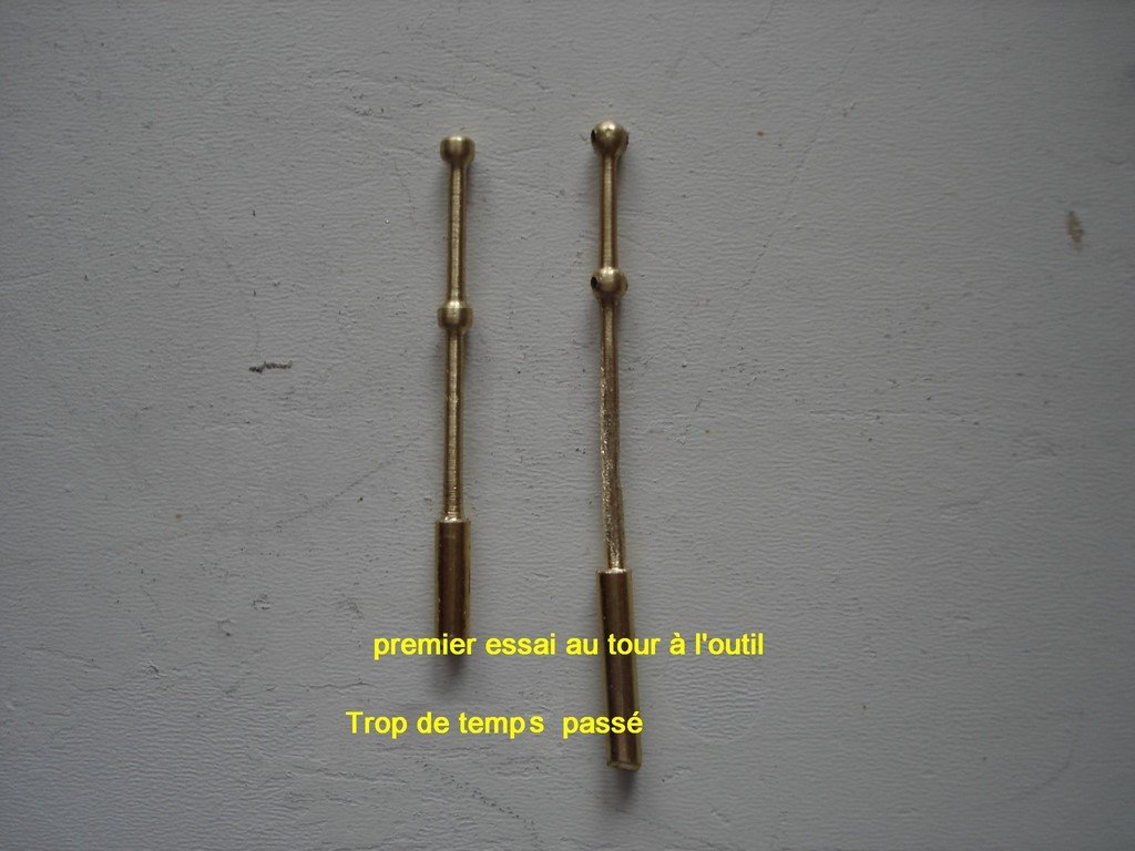

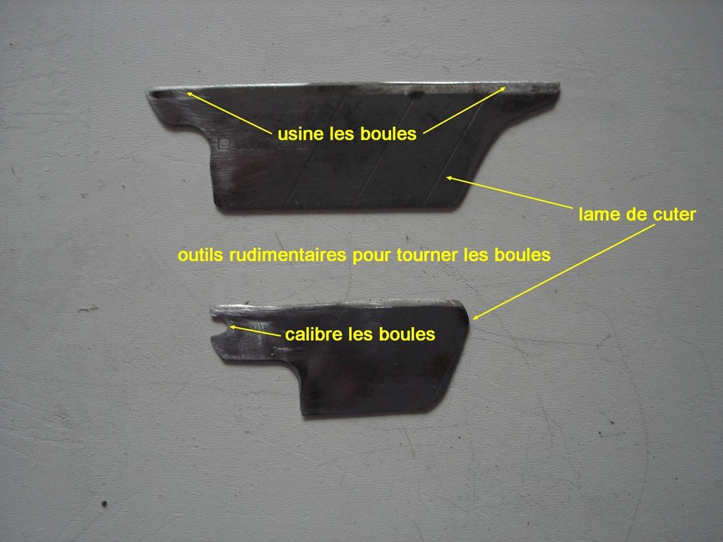

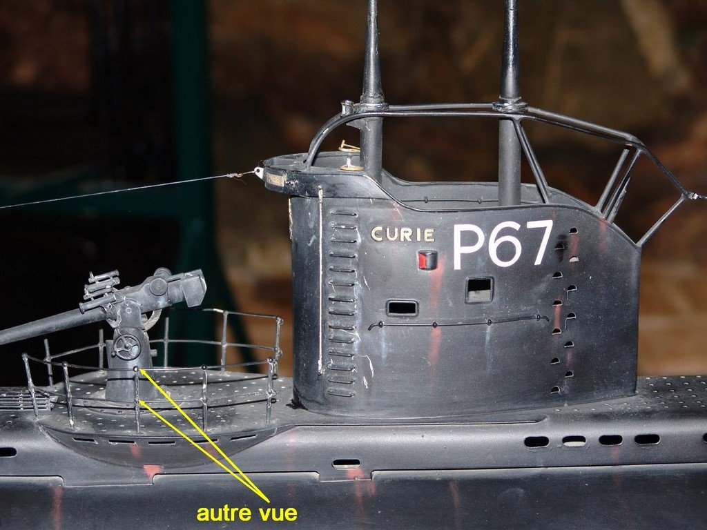

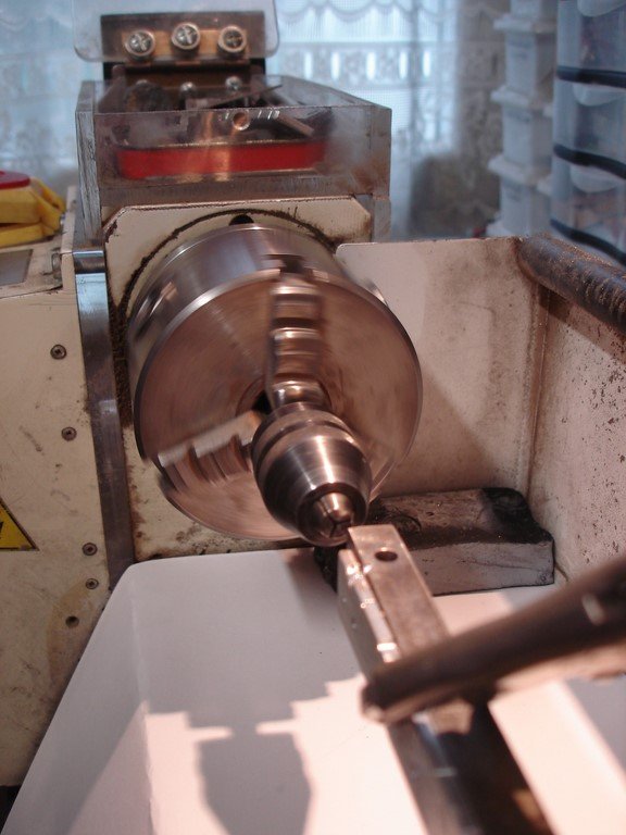

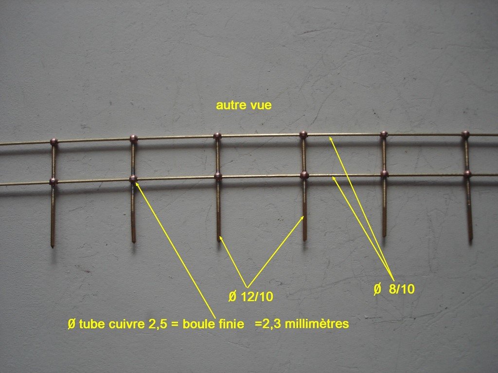

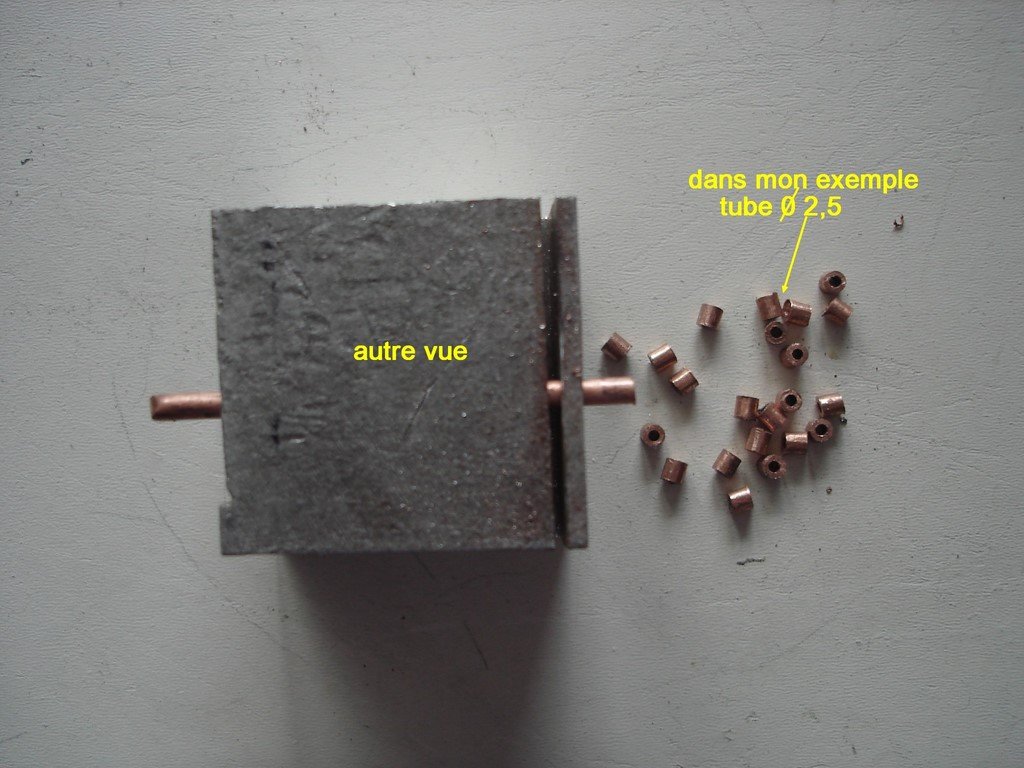

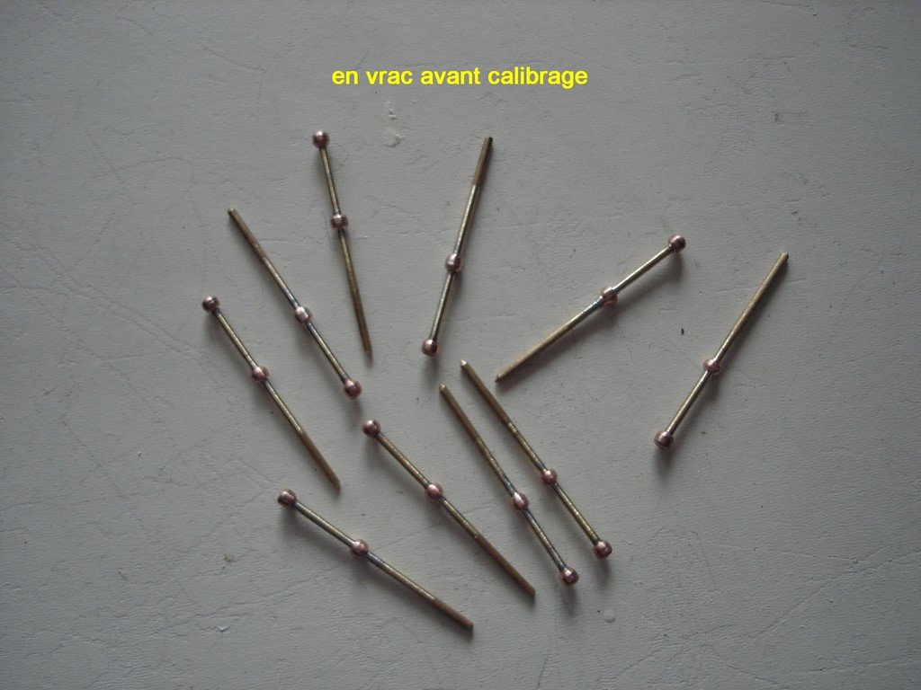

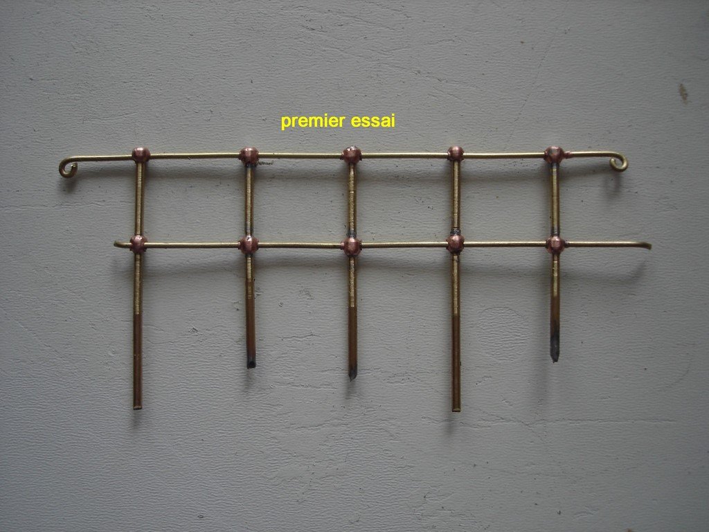

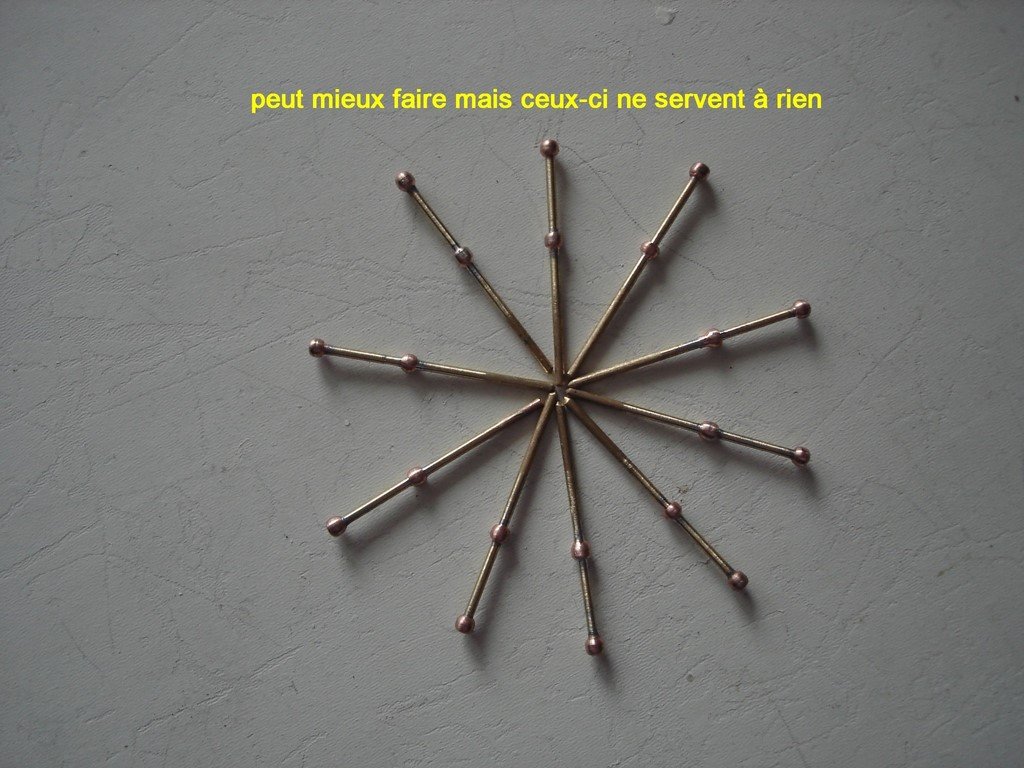

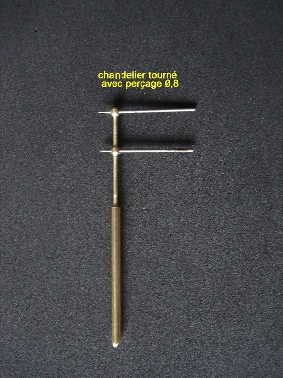

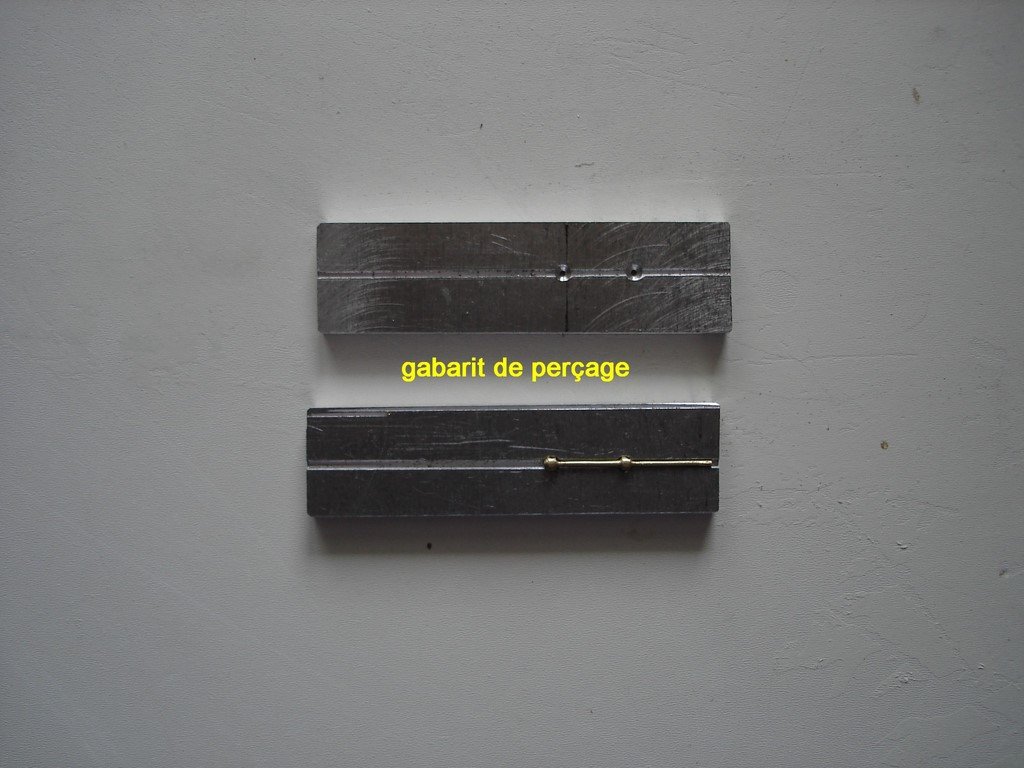

Bonjour à toutes et tous,
Je viens de trouver un post sur la fabrication des chandeliers donc des gardes corps qui a attiré mon attention.
Donc je vais vous livrer mon expérience sur cette fabrication qui m’a permis en son temps d’équiper mes modèles bien avant de pratiquer la vapeur puis pour le meilleur, pour moi ! Le sous marin.
Donc pour la communauté je me suis mis au travail pour vous montrer comment je fabrique mes chandeliers de garde corps ou rambardes sur mes modèles et peut être de vous donner envi de vous les fabriquer.
En photos et texte plus une petite vidéo voici comment je fabrique mes chandeliers.
Dans tous les cas il n’y a pas de grosses difficultés il faut vouloir et avoir envie.
Bien que le tout fait, c’est bien plus facile avec les euros et peut être mieux mais il n’y a pas plaisir de dire j’ai fait car le modélisme pour moi c’est cela donc en faire un maximum.
Ce que vous allez voir c’est du n’importe quoi au point de vue échelle, il suffit d’adapter l’échelle de son modèle à ce type de fabrication.
Bonne réalisation et pleine réussite pour vous tous.
Lien vidéo
https://youtu.be/ldAnIDfa97w

Bonjour Guy et merci pour ce magnifique dossier. J'ai déjà fabriqué des gardes corps pour maquette de voilier (imoca) mais sans billes et je me demandais bien comment pouvoir les faire. Avec ton dossier je vais pouvoir les réaliser pour équiper notre ( je dis "notre" parce que nous sommes deux sur le projet) futur cargo porte conteneur Vieljeux. Encore merci , à bientot.......
Amitiés Espfert
