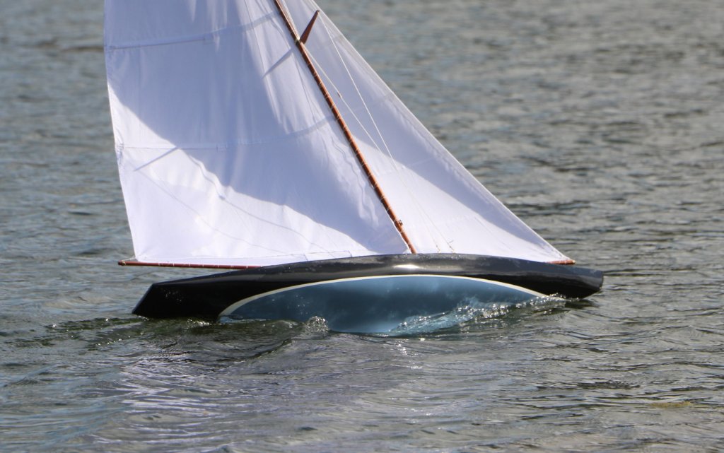

Inspiré d'un pond yacht classique, Altair est radiocommandé et fait 1m20.
Je l'ai fini cet hiver...
Il est très sympa et facile à faire naviguer: à la fois très manœuvrant et d'une grande stabilité de cap.
- IMG_0311 bis.jpg (144.32 Kio) Vu 9518 fois
- IMG_0244 reduc.jpg (139.9 Kio) Vu 9518 fois
- IMG_0098 reduc.jpg (138.76 Kio) Vu 9518 fois

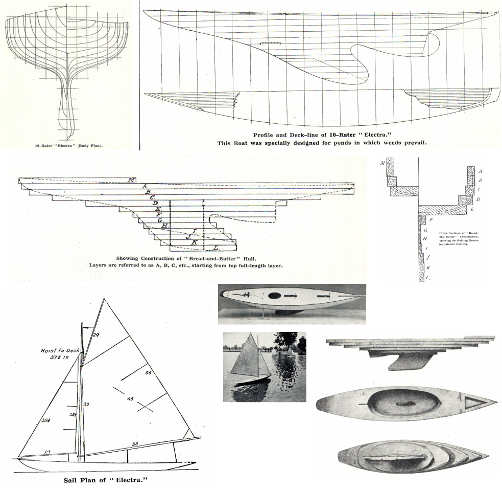

Je l'ai commencé il y a quasi 1 an.
Il s'inspire d'un voilier dont j'ai trouvé les plans sur internet: Electra.
Plan d'Electra:
Plan d'Electra:
- Plan electra.png (881.76 Kio) Vu 9517 fois

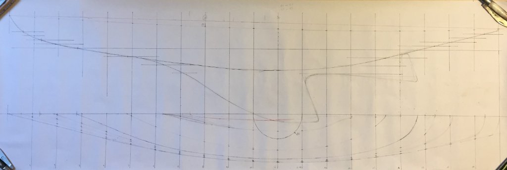

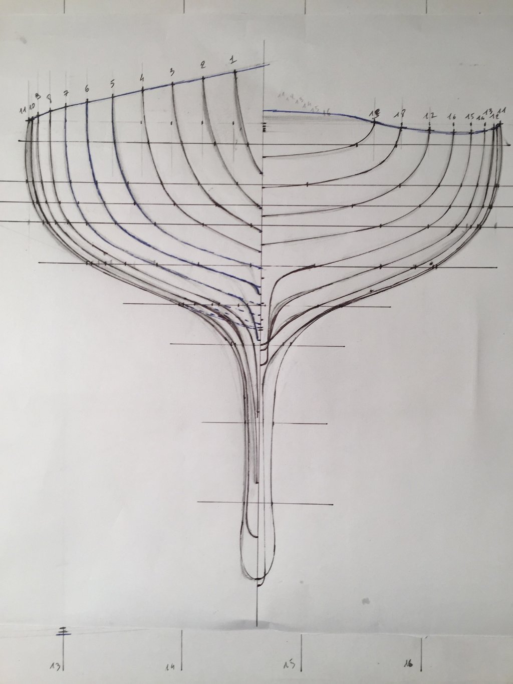

Plan d'Altair:
... ben au final, le plan a pas mal évolué et la filiation n'est pas évidente
- Plan Altair.jpg (53.86 Kio) Vu 9517 fois

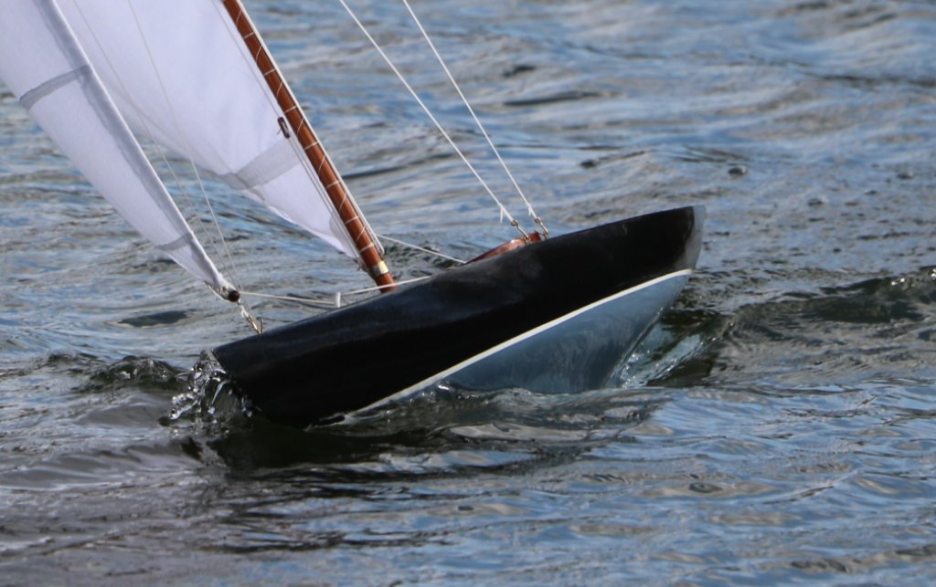

Re: Altair

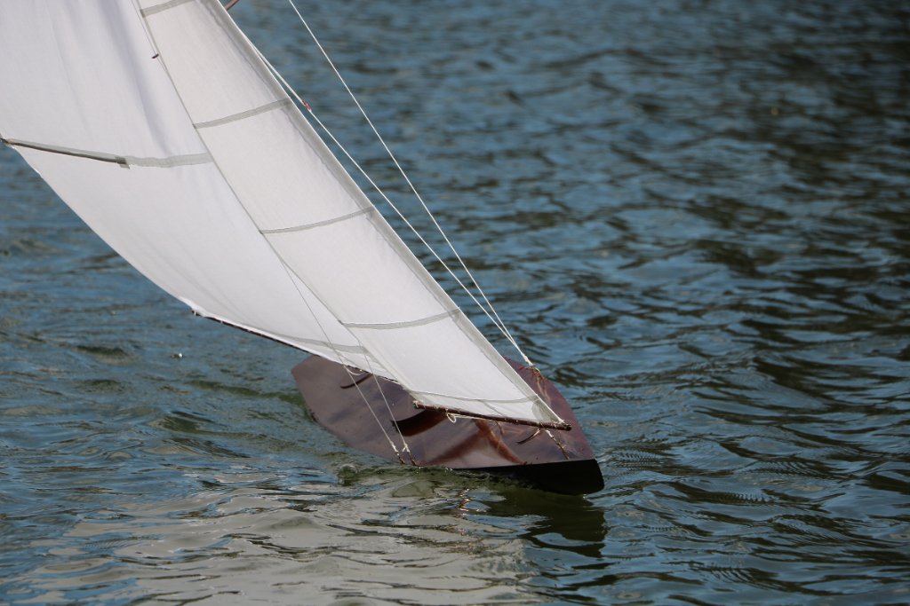

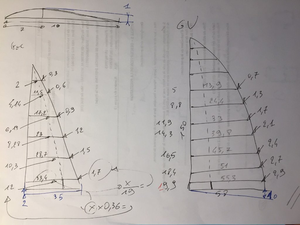

Belle présence sur l'eau. Je remarque que les voiles semblent bien coupées puisque le creux est parfaitement visible et qu'elles ne faseyent pas. Ce serait sympa de donner des explications, si possible, sur la confection de ces voiles (tissus, coupe, couture, ...).
Re: Altair
Merci
Ah oui, les voiles
Elles sont en percale. J'ai acheté un grand drap de lit sur le site de La Redoute!
Le percale est un coton tissé très serré, il a donc l'avantage de bien prendre le vent. Ça ne vaut pas la toile de spi que j'utilise sur les "moderne", mais pour un "classique" c'est quand même plus approprié !

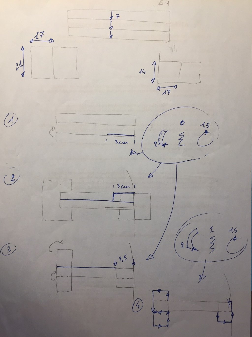

Ensuite, je fais un "moule"... je taille des nervures dans du polyuréthane que je colle sur une planche - une nervure en polyuréthane correspond à une couture. Voir le schéma ci-dessous pour les caractéristiques des nervures (profondeur du creux et position du creux max...).
Je colle du papier épais pour relier les nervures et avoir une forme de voile complète.
Reste à découper les laizes de percale... je les colle entre elle avec de la colle en stic uhu et je fais la couture à la machine...
Les poches de lattes, c'est une autre prise de tête.
Voir le deuxième schéma pour la procédure et l'ordre des coutures !
En noir le tissu avec les plis – en bleu, les coutures. Les flèches indiquent les plis à faire avant la couture…
Les lattes sont en poirier vernis.
La ralingue du foc est creuse. Je passe un fil de nylon dedans qui sert d'étai. Du coup je peux mettre de la tension sur l'étai sans que le foc ne se déforme. Le foc est juste tendu pour ne pas faire de plis le long de la ralingue.
Voilà le principe...
s'il y a des points pas clairs, n'hésitez pas à me le dire
Ah oui, les voiles

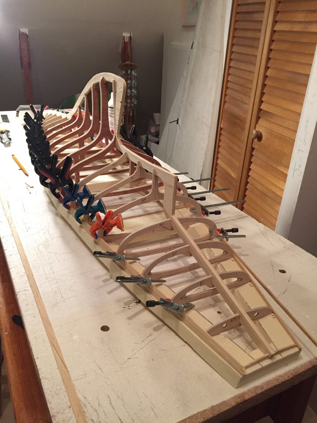

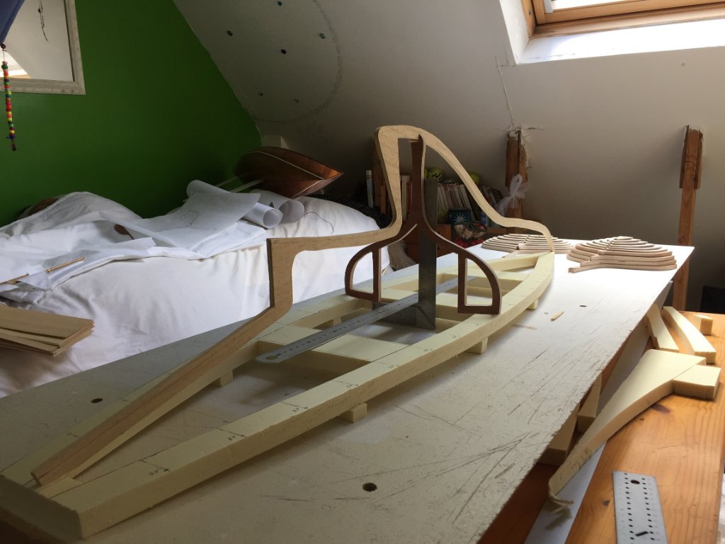

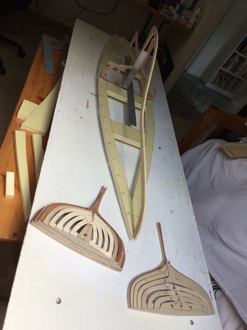

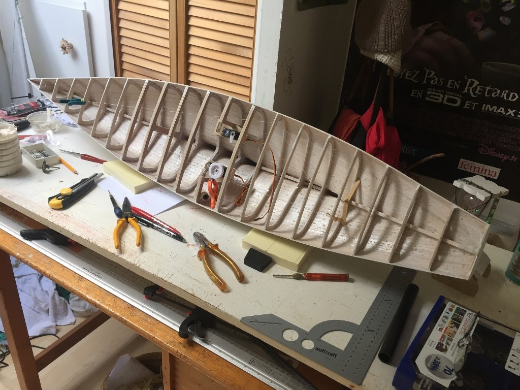

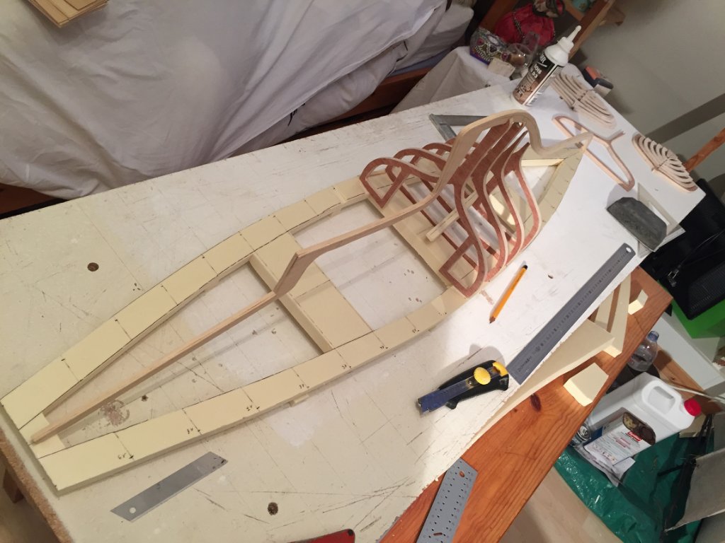

Coté construction...
Je pars d'une planche de travail dont je m'assure de la planéité en vissant dessous deux longerons en pin...
Découpe de la forme du pont dans du polyuréthane... collée sur la planche de travail en insérant des calles pour qu'elle ait exactement la courbure longitudinale du pont.
Mise en place de l'étambot / quille, puis des couples en partant du couple maitre. J'en profite toujours pour corriger les couples afin d'assurer une bonne symétrie et régularité de l'ensemble:
- IMG_4964 reduc.jpg (182.07 Kio) Vu 9474 fois
- IMG_4965 reduc.jpg (105.09 Kio) Vu 9474 fois
- 61195660484__4EC99FE3-5FB4-4F43-8A48-9C6D2D023CFCb reduc.jpg (124.77 Kio) Vu 9474 fois

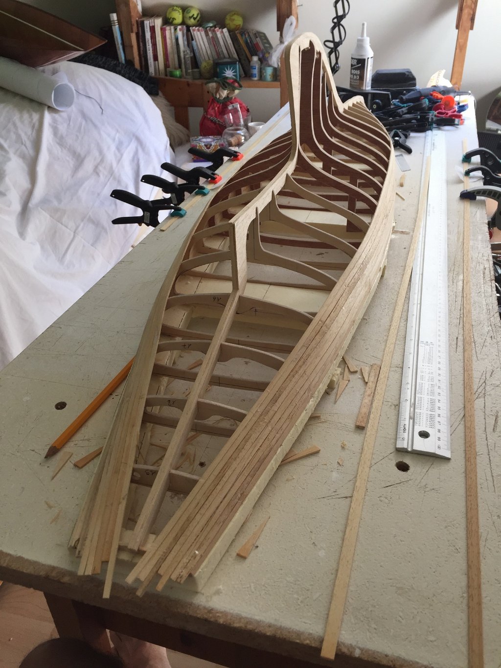

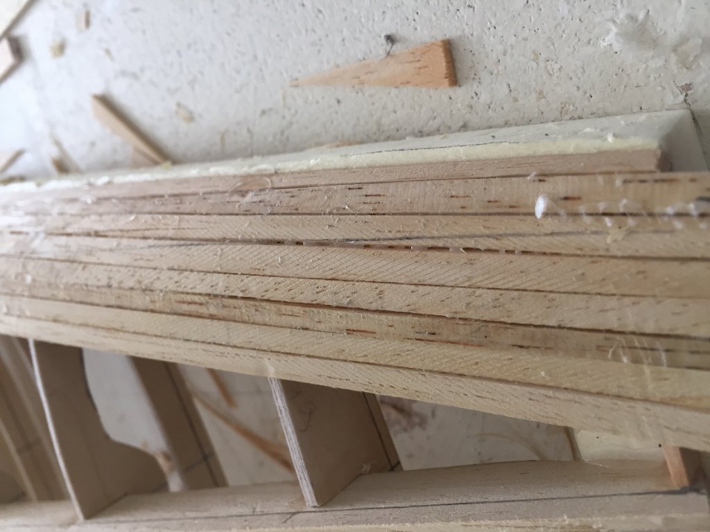

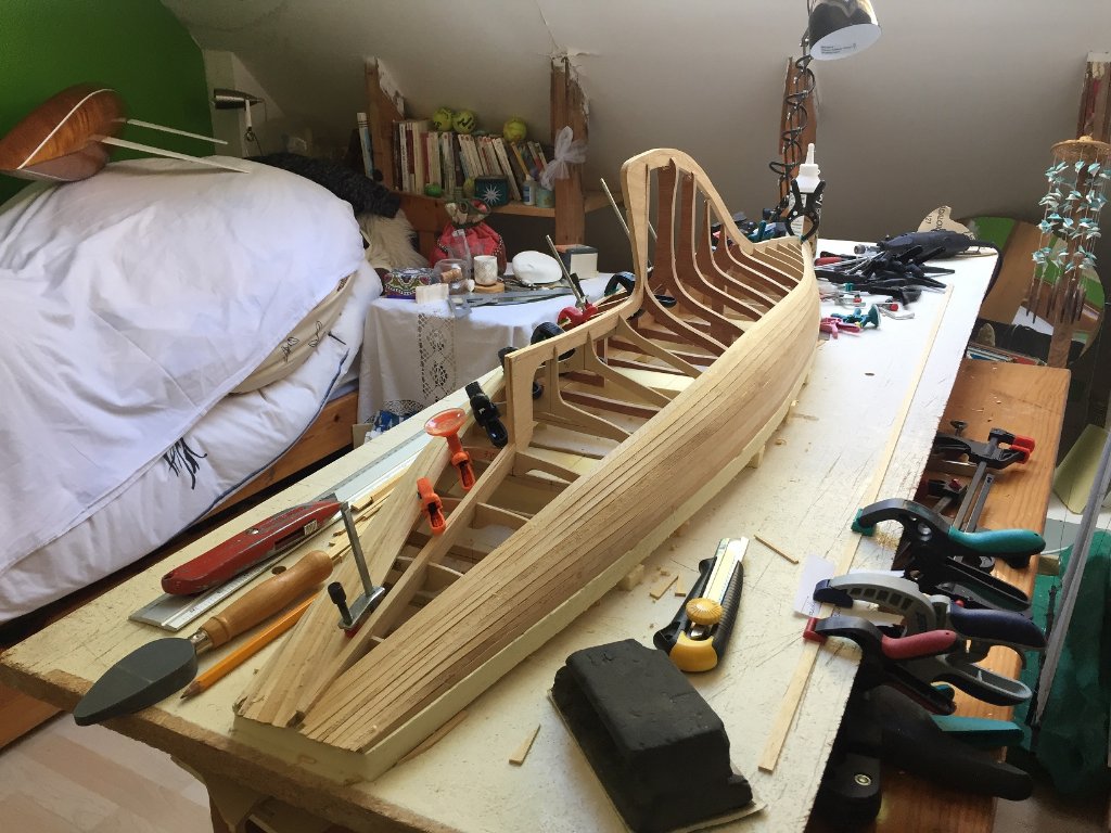

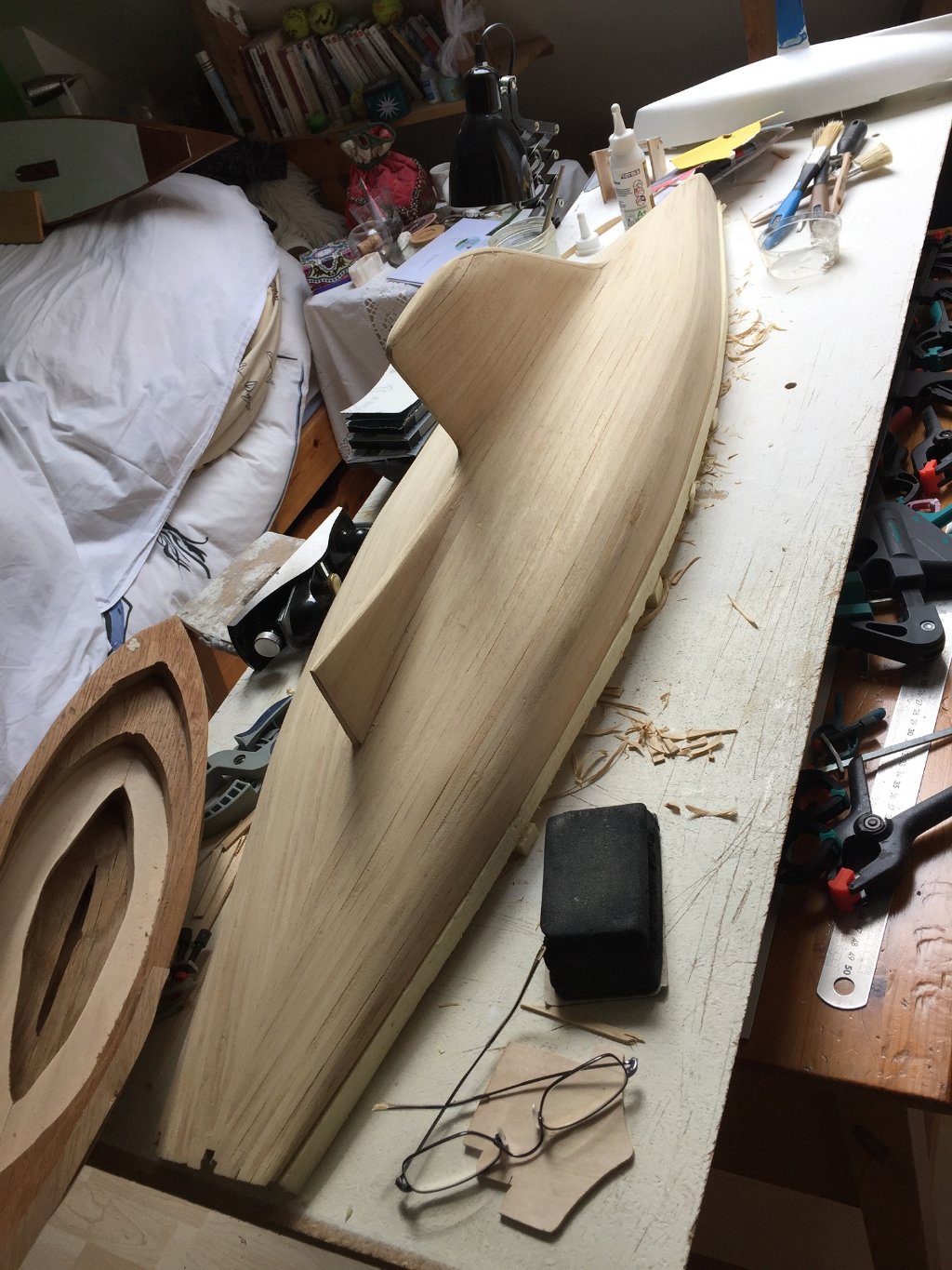

Pose des bordées:
Les lattes sont en samba brochetées au rabot.
Elles font 1m pour 2mm d'épaisseur et 7mm de large. Je les rallonge pour obtenir 1m20. Soit la longueur d'Altair.
- IMG_4969 reduc.jpg (232.36 Kio) Vu 9454 fois
- IMG_4977 reduc.jpg (250.91 Kio) Vu 9454 fois
- détail des bordées... on devine la jointure en biseau des lattes pour arriver à 1m20
- 61245066861__07CAD97B-3A2F-4B81-9708-2F1FD80B2EF0 reduc.jpg (115.14 Kio) Vu 9454 fois
- 61261095101__E3484082-1F7D-414B-9AB1-7D4DA019680F reduc.jpg (170.89 Kio) Vu 9454 fois
- 61410015235__5B836983-ADAA-4734-B1BD-569A09356C21 reduc.jpg (255.2 Kio) Vu 9454 fois

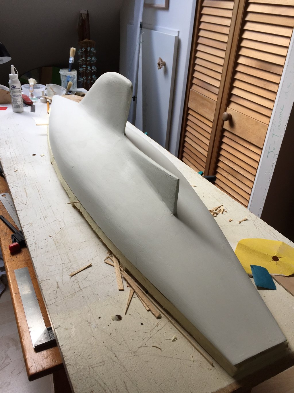

Re: Altair

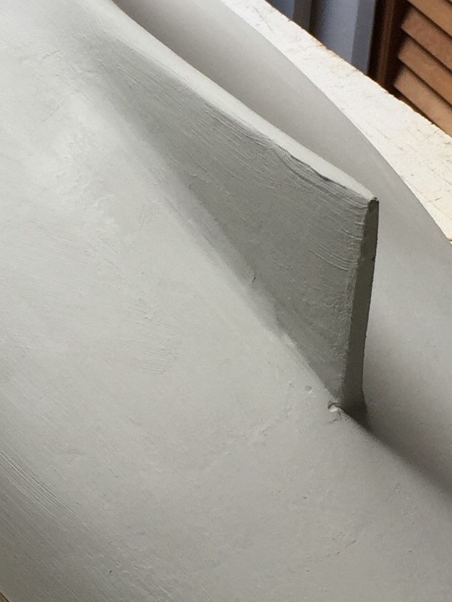

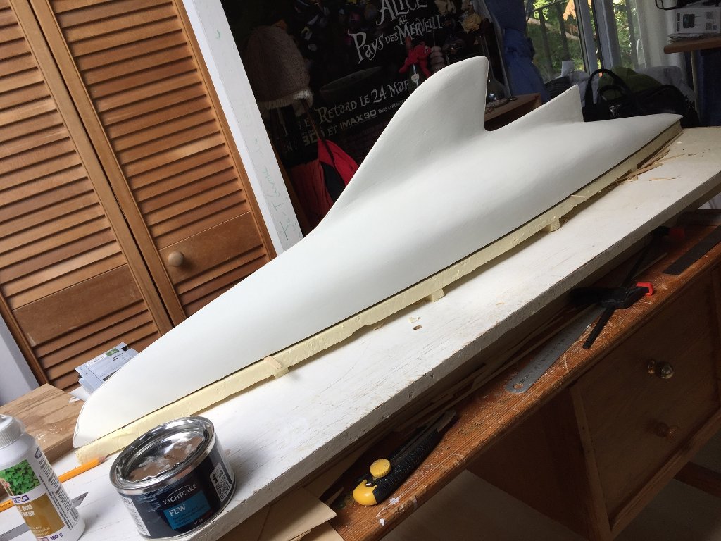

Application du produit FEW de Yachtcare, dilué avec de l'acétone afin de pouvoir l'étaler au pinceau... besoin de passer plusieurs couches et de poncer, beaucoup poncer
- pour avoir un rendu acceptable!
- 61444655344__A226B7B4-B312-4E9E-9766-549A8BF6AAAD reduc.jpg (158.74 Kio) Vu 9427 fois
- 61444651015__151E917D-9E6C-4BA8-9251-705C5EACCCD9 zoom.jpg (88.86 Kio) Vu 9427 fois
- 61444651015__151E917D-9E6C-4BA8-9251-705C5EACCCD9 reduc.jpg (230.7 Kio) Vu 9427 fois
