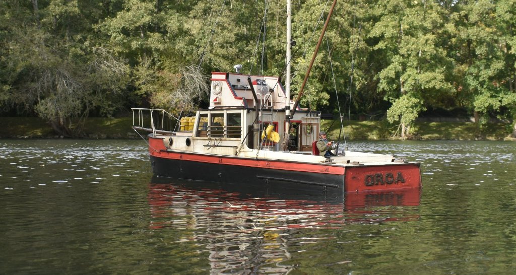

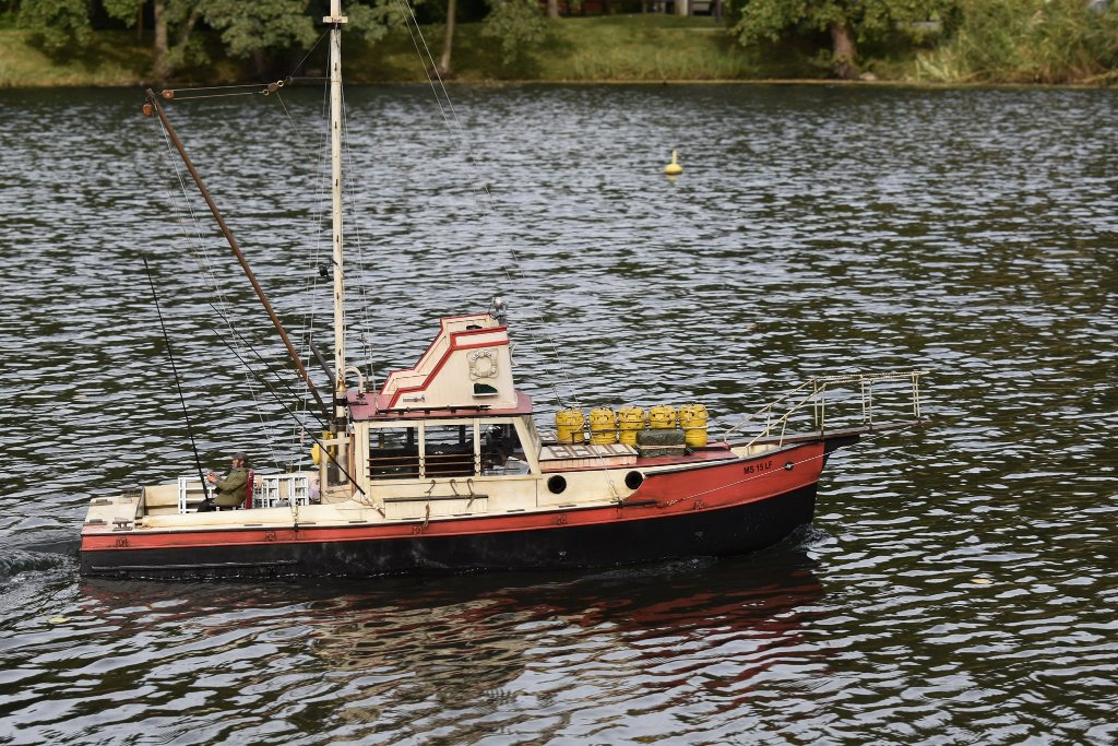

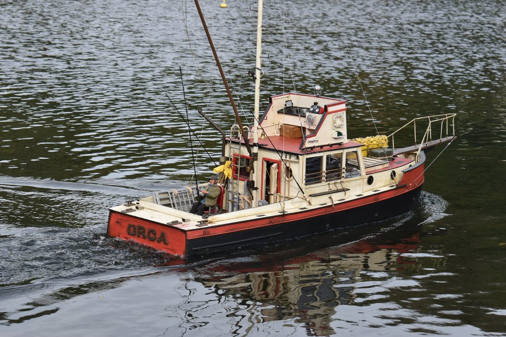

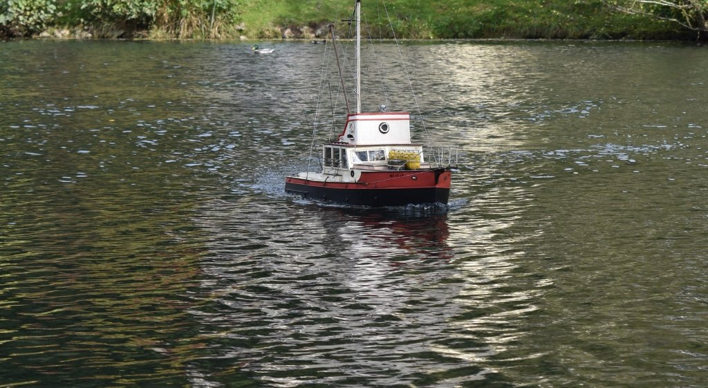

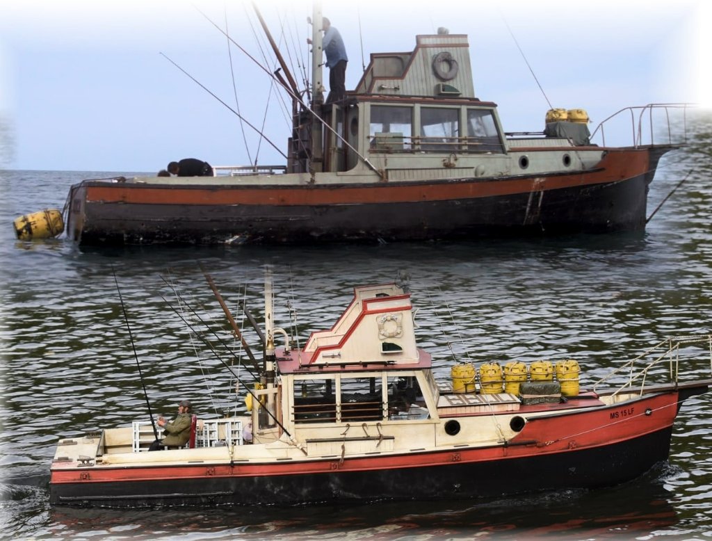

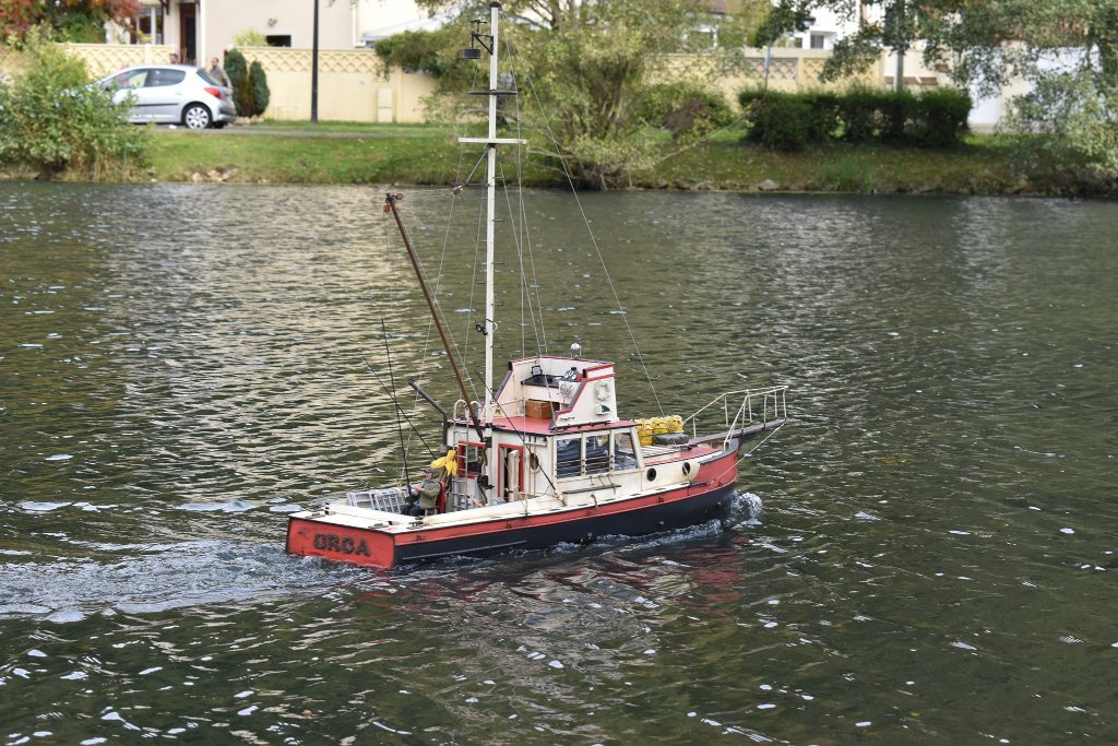

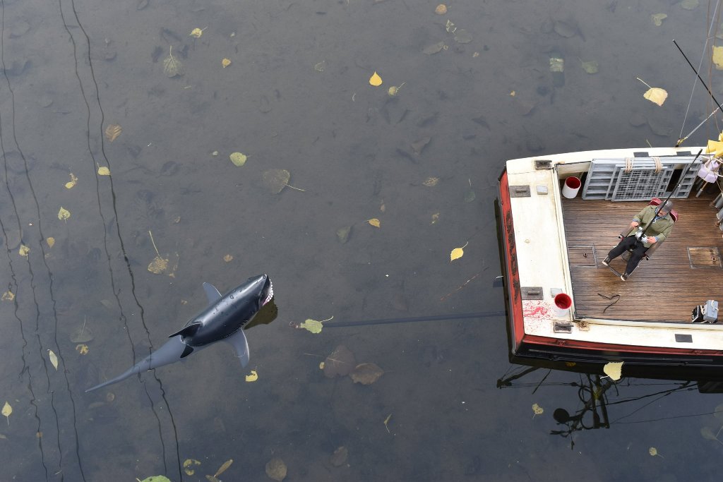

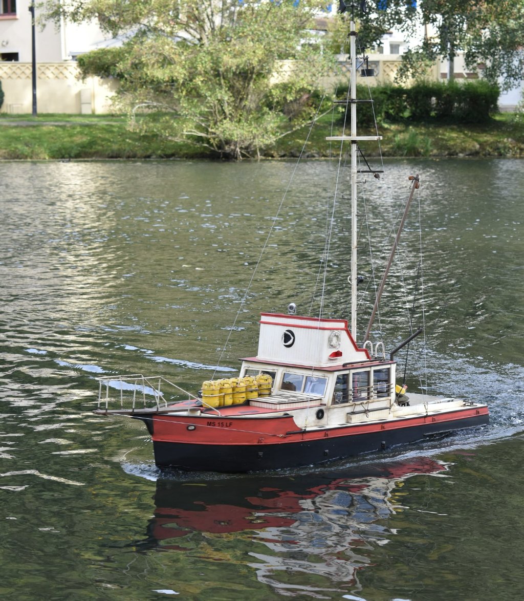

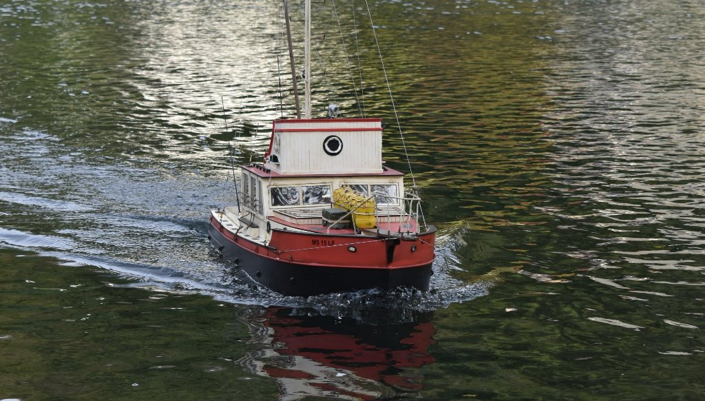

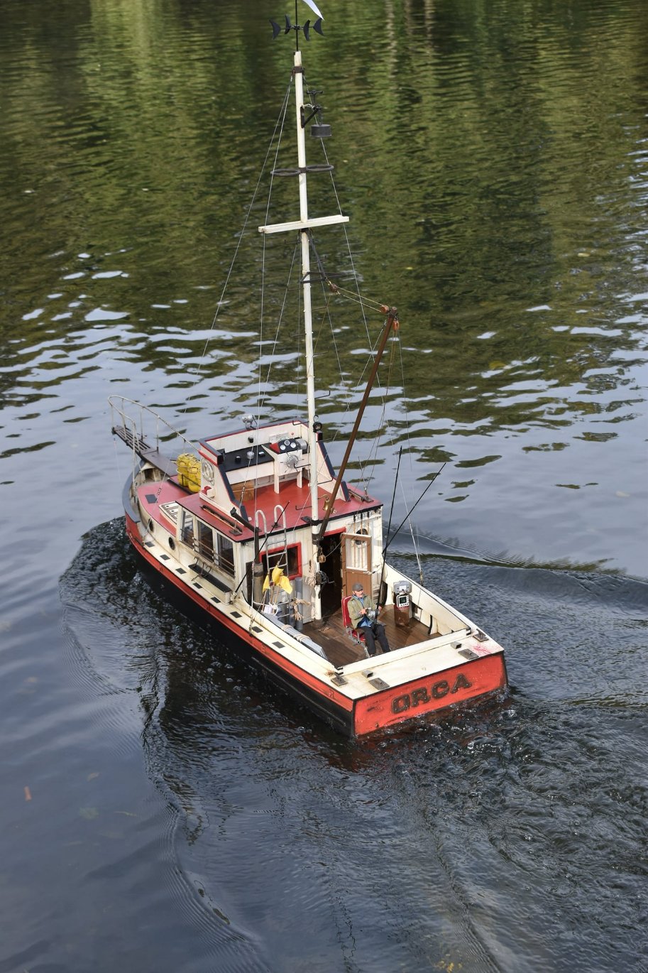

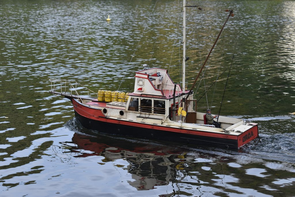

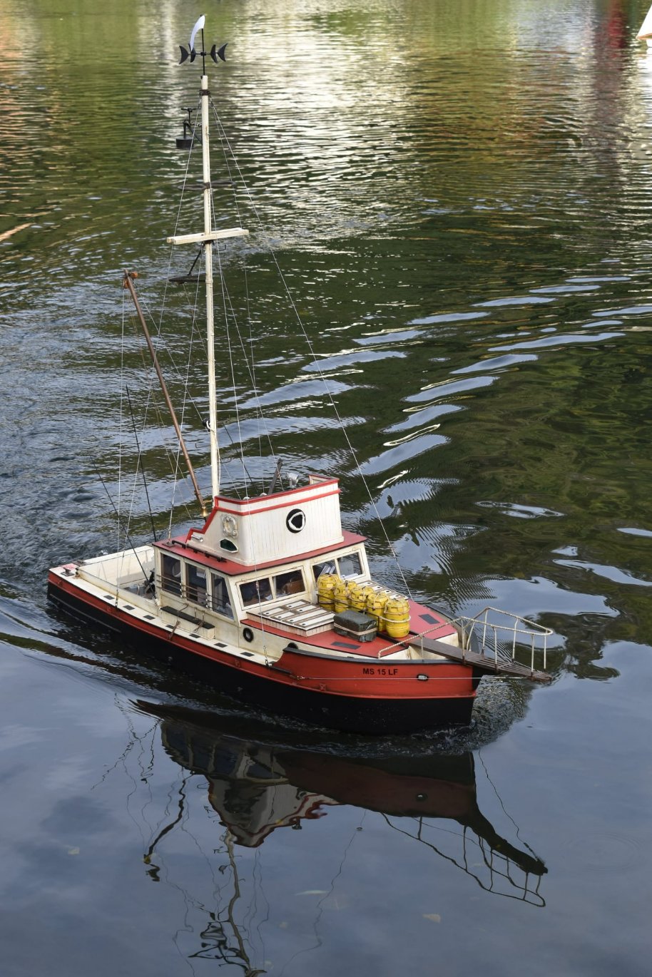

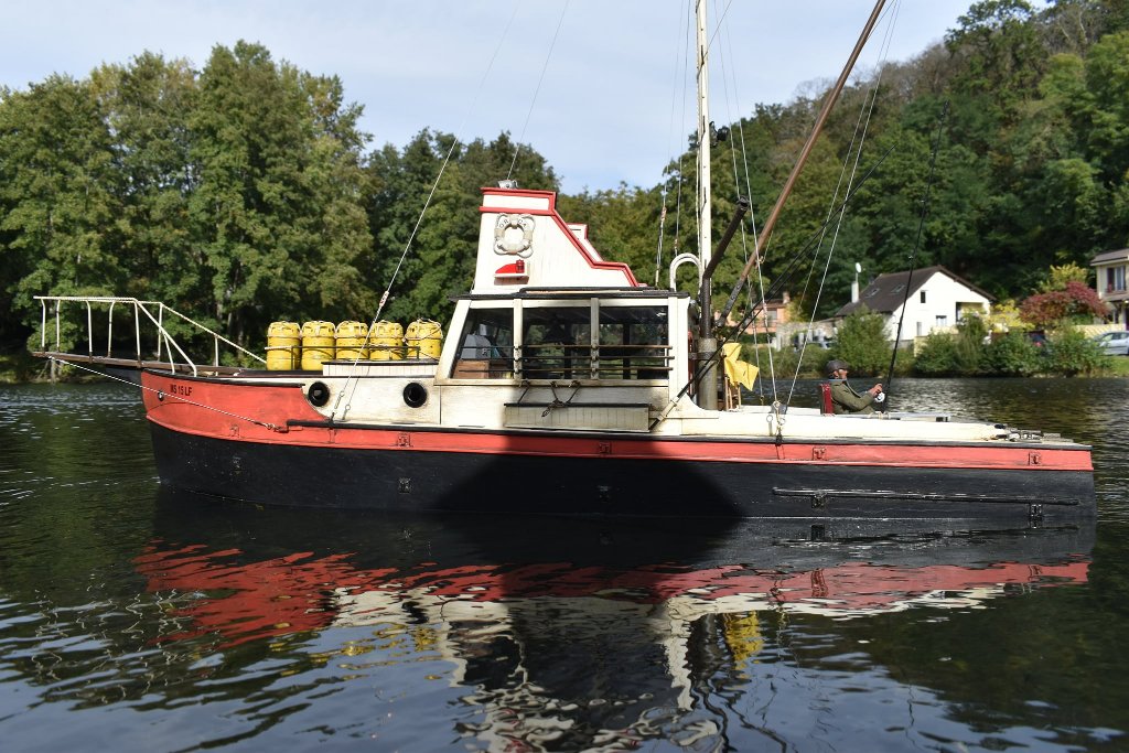

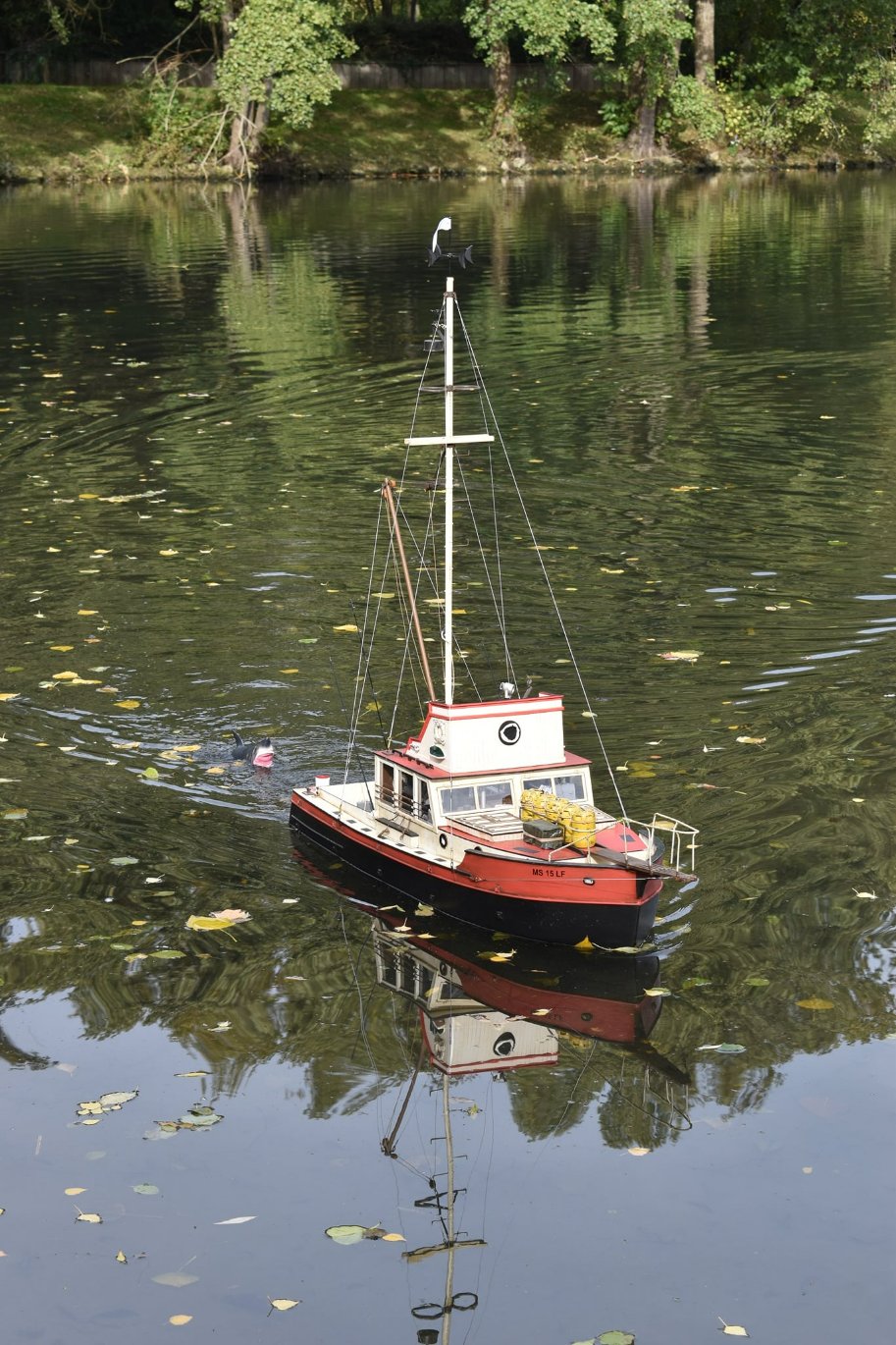

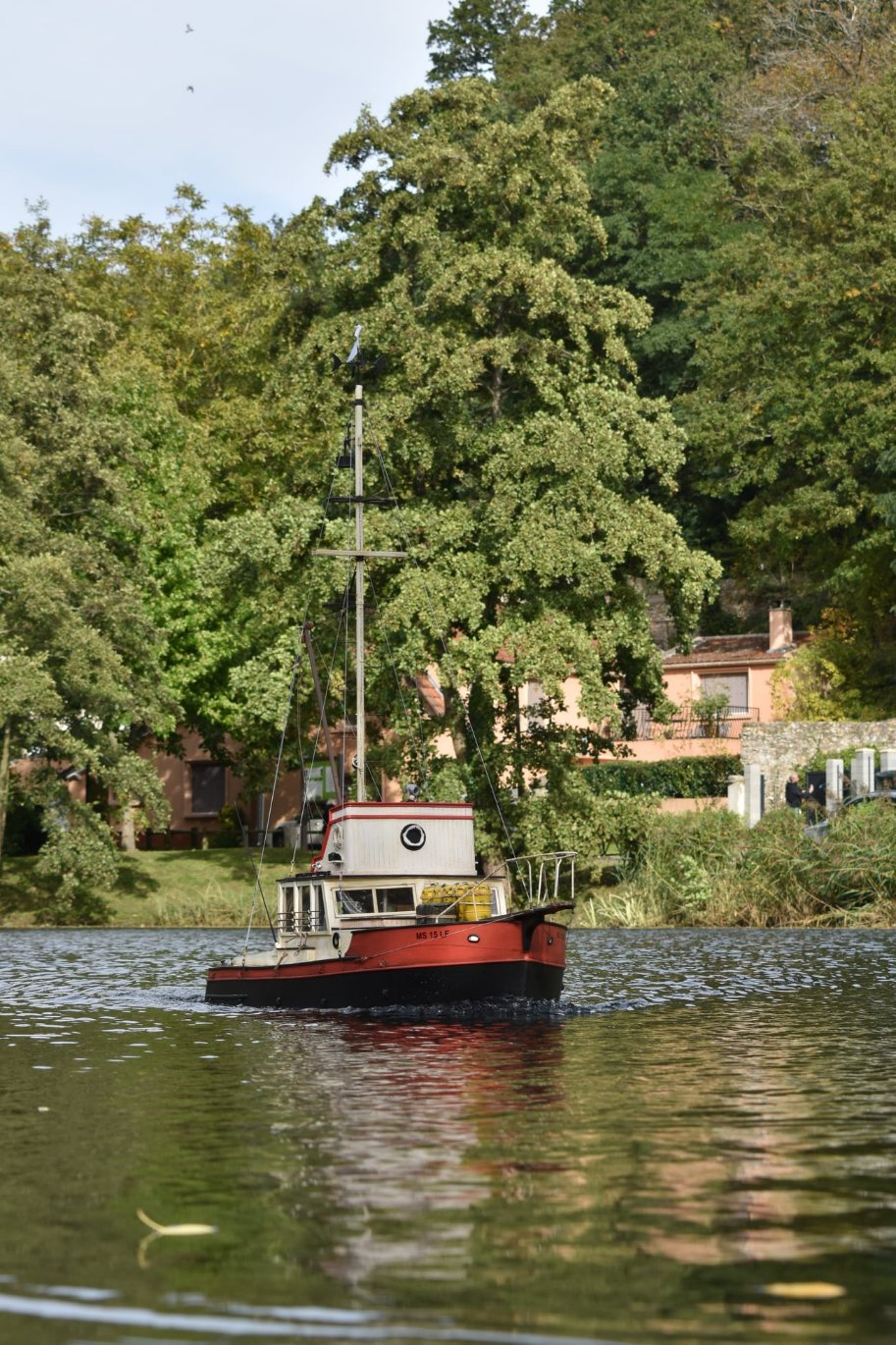

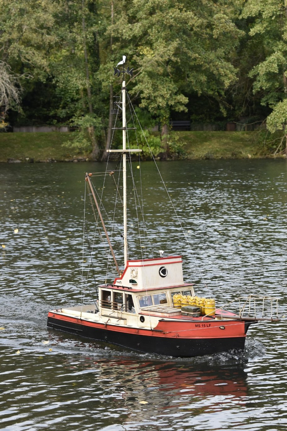

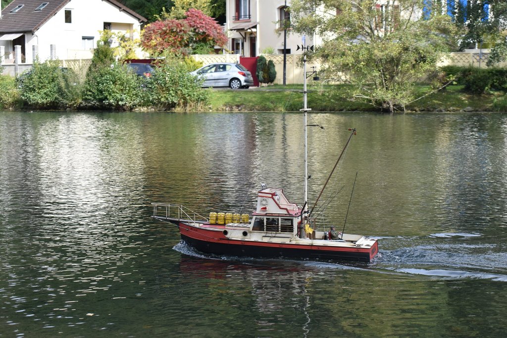

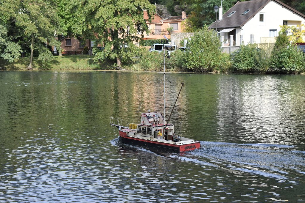

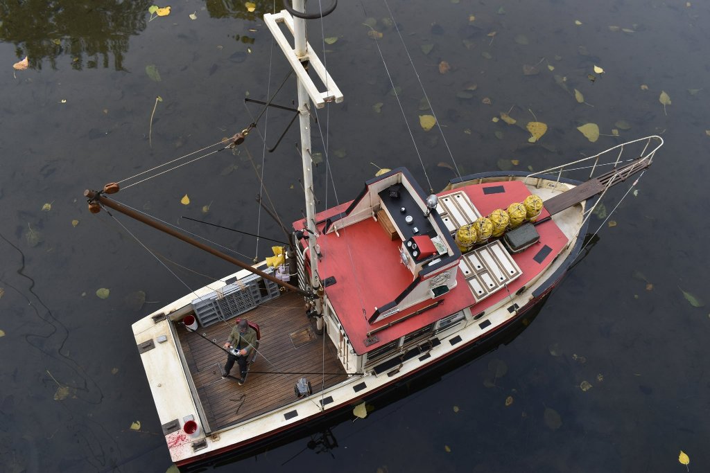

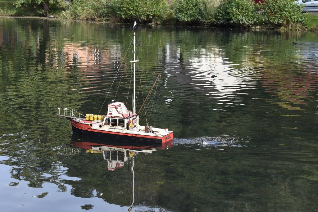

Après 6 mois de construction, le modèle réduit de l'Orca est enfin terminé.
Pour info, il mesure 1,50m de long et 44cm de large pour un poids de 21kg en ordre de marche.
Vous trouverez ci-dessous une vidéo “youtube” de l'immersion du carcharodon carcharias et en pièces jointes quelques photos en navigation.
Encore quelques petits détails à peaufiner et le tour sera joué.

Belle réussite. Il me semble manquer un peu de franc bord. Tu as mis du lest ou c'est ta construction qui est lourde ?
Géniale, ton idée de requin à profondeur variable ! Où as-tu trouvé des figurines ? Celle de Quint a l'air réaliste.
Dommage qu'il n'était pas terminé pour la fête du MNDTV ...
