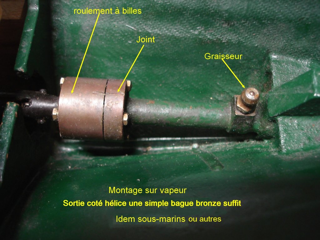

Re: Etancher le tube etambot du Riva
Bonjour à tout le monde,
En clair voilà ce qu’il faut faire pour nos modèles (voir photo)
Une simple précision : à ma connaissance, il n’excite pas de roulements de roulements à billes étanches à l’eau mais simplement étanches aux poussières. Quant aux roulements en inoxydable ces derniers ne m’ont jamais apporté une longévité supplémentaire par rapport à un très bon roulement bien graissé équipé avec un bon joint monté dans le bon sens.
Cela pour avoir installé et dépanné des pompes immergées en tous genres et particulièrement en eau mer et en mer.
A bientôt
Guy
Guy
