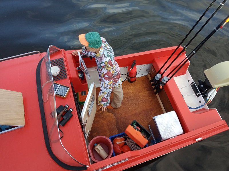

je vous présente mon dernier projet estival, un SEABIRD au 1/6, complétement imprimé. Il mesure 810mm de long pour 330mm de large. Le bloc moteur est fait maison, avec une transmission par courroie. Il a été pas mal détaillé ce coup ci. Le pilote est mobile au niveau du bras qui est lui entrainé par la barre. Cette dernière est synchronisée avec le servo manœuvrant le moteur hors bord.
Détail de la plage arrière.

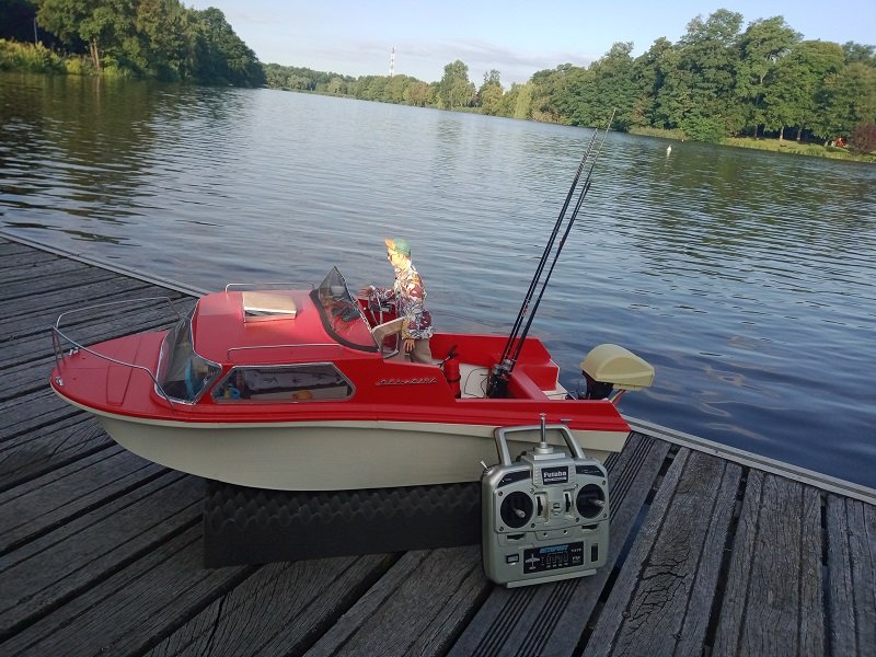

Essai de faire une photo réaliste un peu passée.

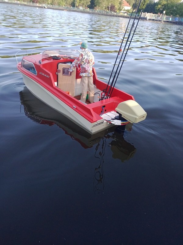

Moteur brushless de 3000KV-900W

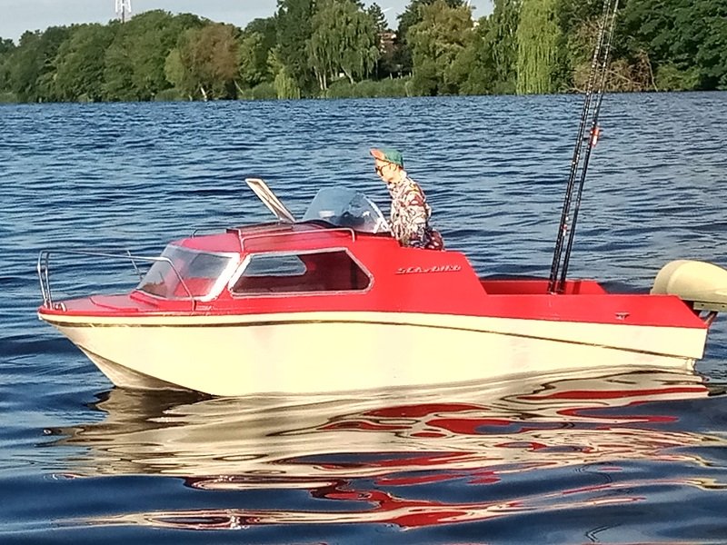

810mm de long-imprimé sur ALFAWISE

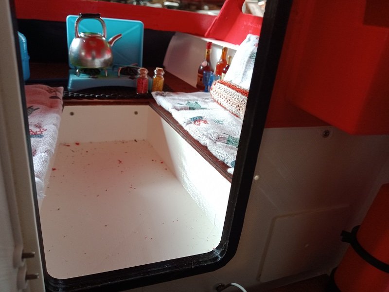

Intérieur tout équipé pour la pêche et la distraction.

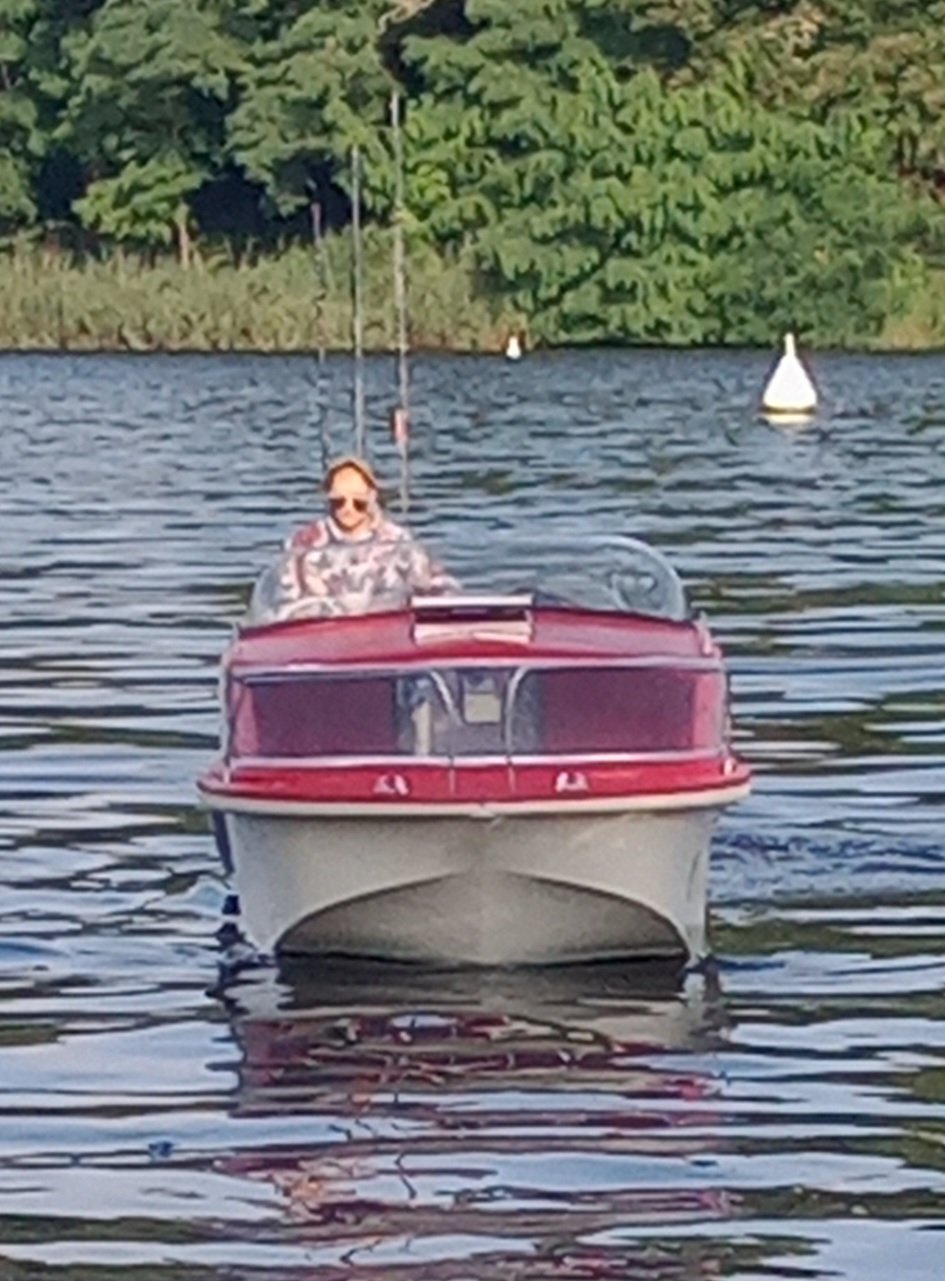

Zoom sur l'avant
Zoom sur l'avant
