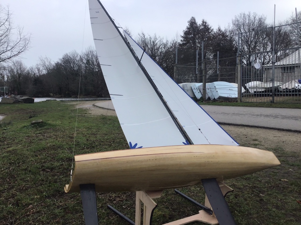

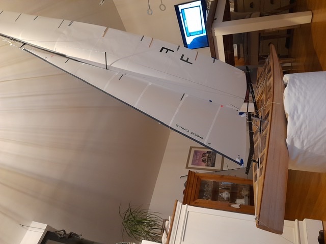

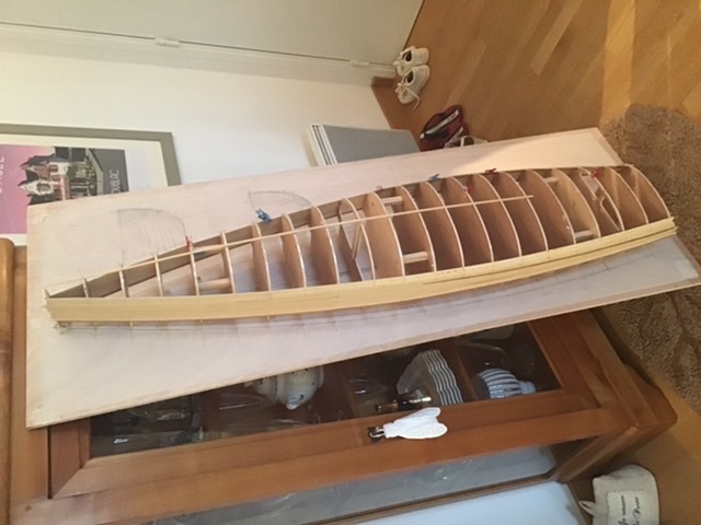

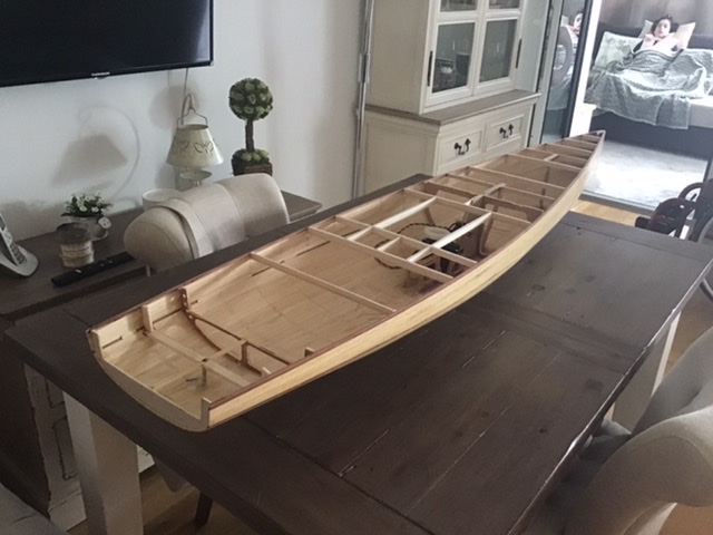

Pratiquant le VRC depuis début des années 80 j’ai déjà dessiné et construit 2 Classe M (inspiration Cedar , Cedar Club) mais à chaque fois tout de même 2 dessins vraiment « maison ».
Le n°2 (1991) âgé de 30 ans donnait des signes de faiblesse structurelle surtout sur le pont. Par ailleurs son architecture nécessitait une mise à jour, et il me démangeait de dessiner, puis de construire un nouveau « canot » , j’ai repris la table à dessin le 5 août dernier.
Pour mon nouveau dessin je me suis libéré des jauges à restrictions et ai créé un vrai proto sur cahier des charges 100% personnel.
Longueur maxi 1340mm pour accéder au maxi de l’ascenseur de mon immeuble et au maxi acceptable du petit coffre de mon auto.
Ces 70mm de plus à la longueur PP , comparé au classe M , pouvant amélioré de quelques % le comportement global, et améliorer l’élégance.
Dessiner un voilier plaisant donnant allure de bateau échelle 1 dans les catégories monocoques 70, 80 pieds.
Utiliser mes gréements issus du M : mâtures, bômes classiques (qui entrent juste dans l’auto) , Je m’autorise quelques variantes sur les données mesurées, guindant, Nbr lattes, largeur de têtière, etc …
Même effets récupération pour : les espars , quille lest , safran accastillage et électroniques (simplicité).
Ce projet n’est pas un plan connu, il s’agit d’une création totale 2021, je le baptise FOKKER 134.
Le numéro 1 navigue depuis mi octobre (nombreux tests, réglages, améliorations…en cours).
2 gréements sont fonctionnels, type A de 1 à 12nds et type B de 14 à 18 nds.
Je poursuis les mises aux points.
Les navigations sont déjà très agréables….le bateau réactif et élégant.

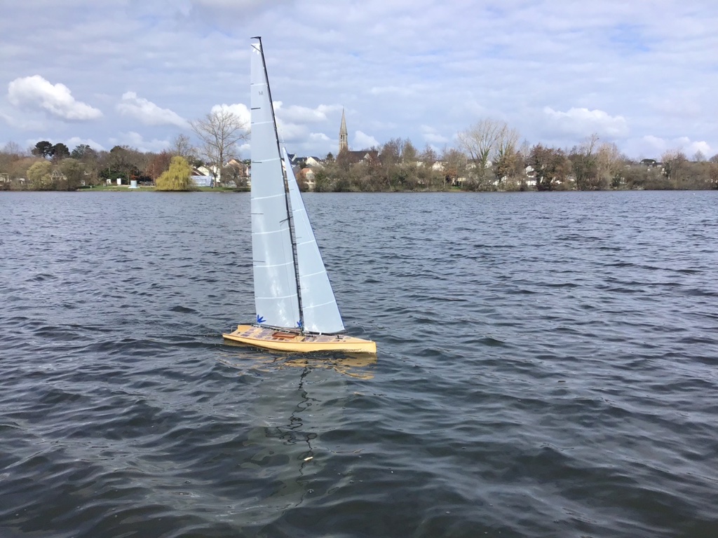

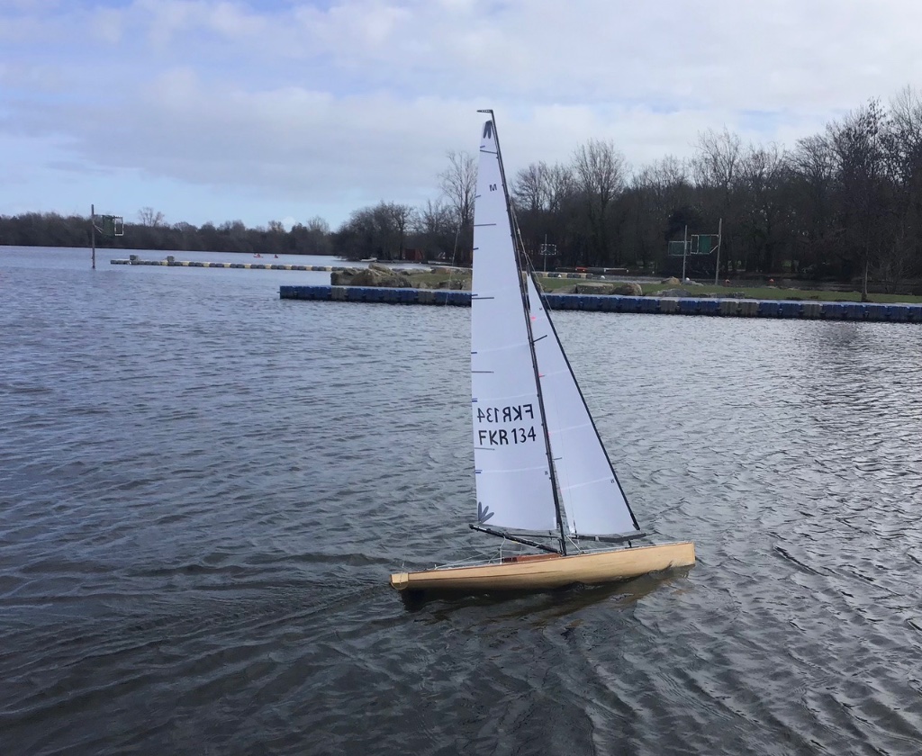

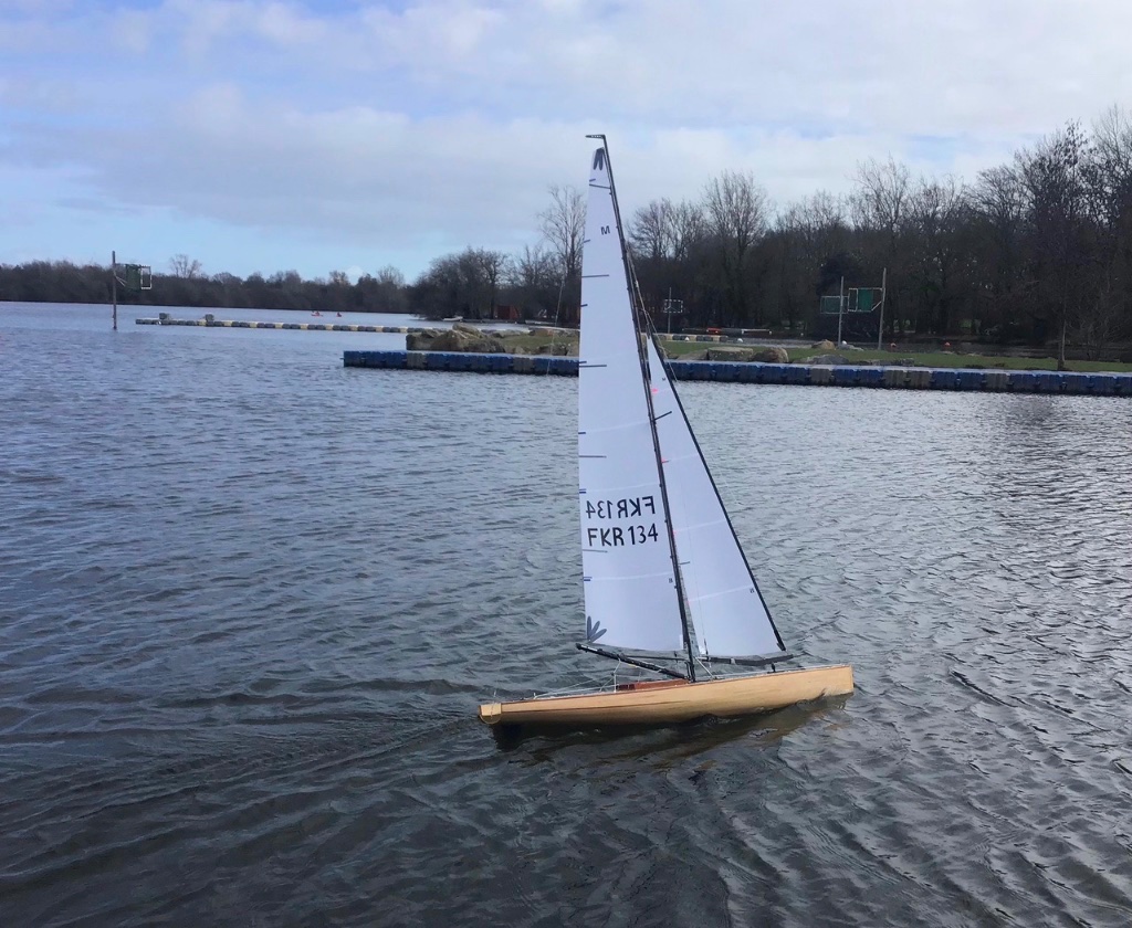

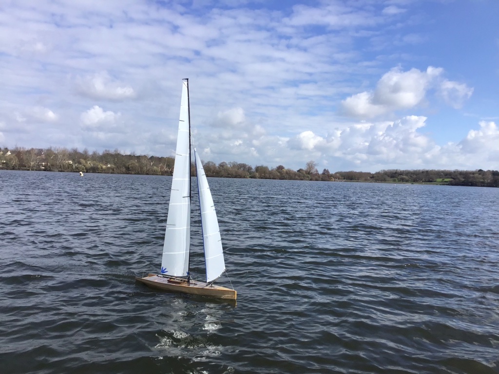

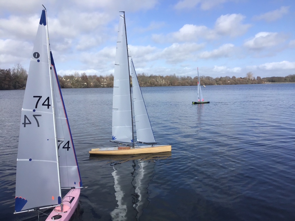

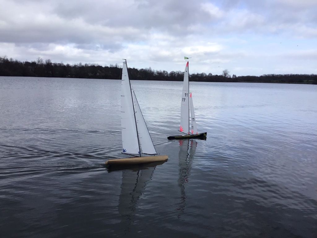

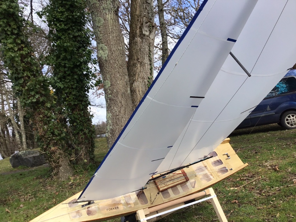

Dimanche au lac Bois Joalland. Club VRC du SNOS (a Saint Nazaire)
5 bateaux sur l’eau seulement : 10r - M - IOM - DF65 et mon Fokker. (Raison majeure : dimanche dernier, grosse régate inter ligues sur ce plan d’eau).
Préparation, avec gréement A, très récent, foc neuf première sortie.
Accélération sous une courte rise.
Mise à l’eau, Bord avec un IOM, Bord tribord avec un M.

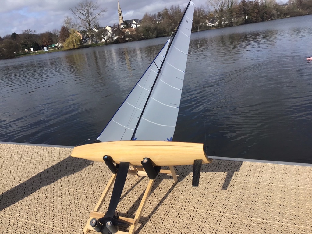

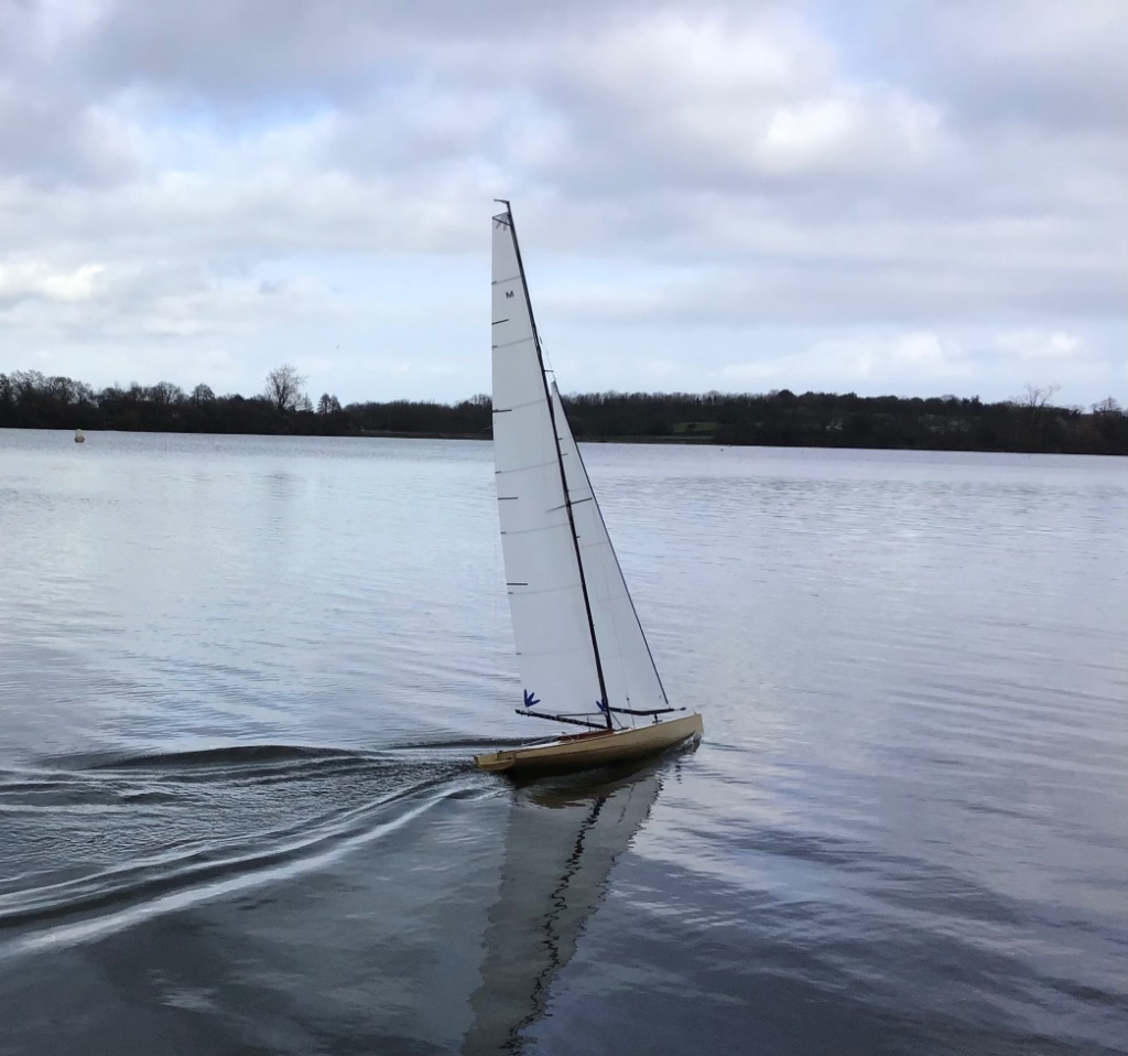

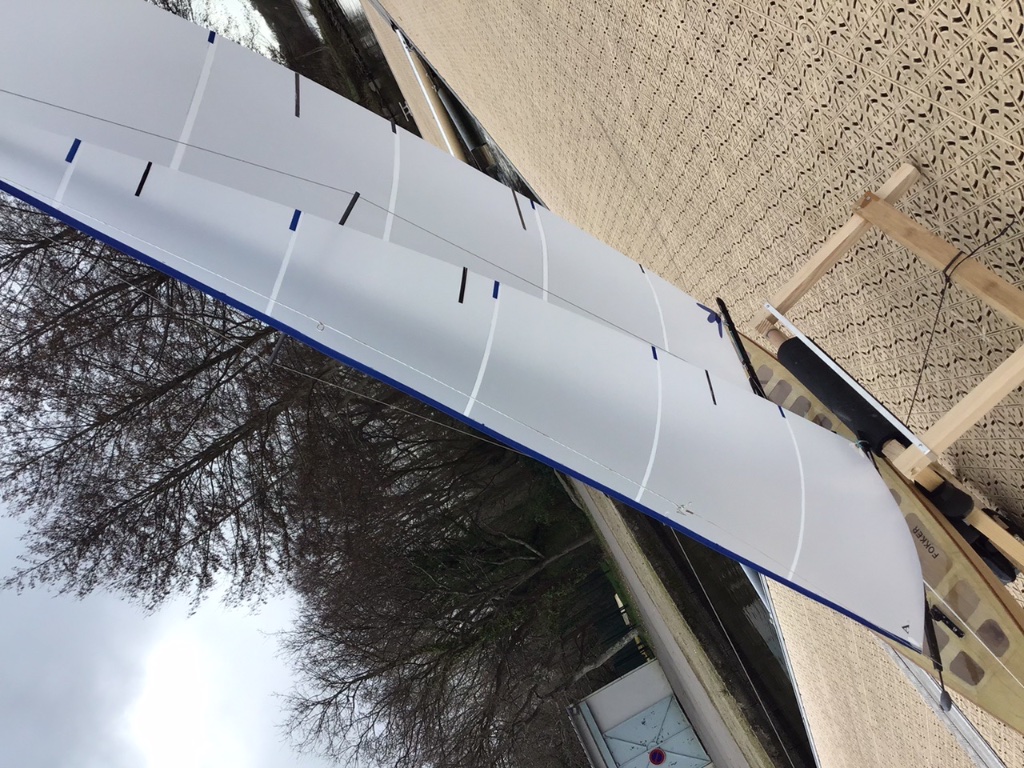

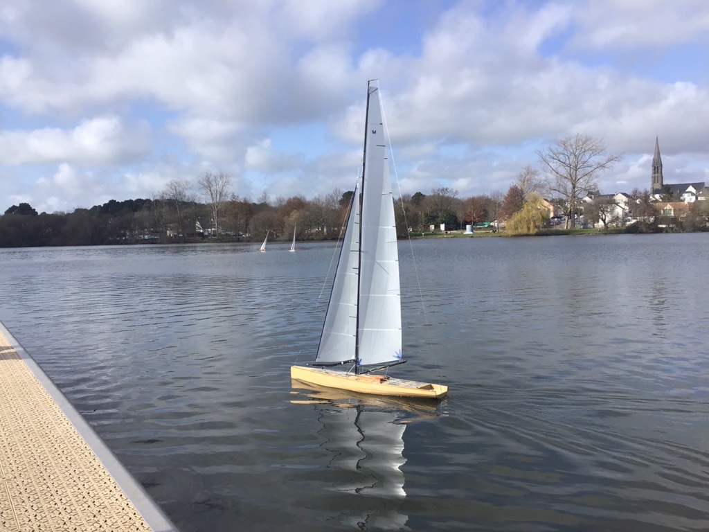

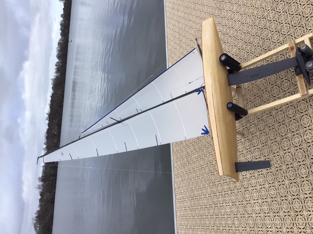

Un bon après-midi de fin février.
Retour au ponton Quelques photos et réglages sur le ponton.
Oceanco

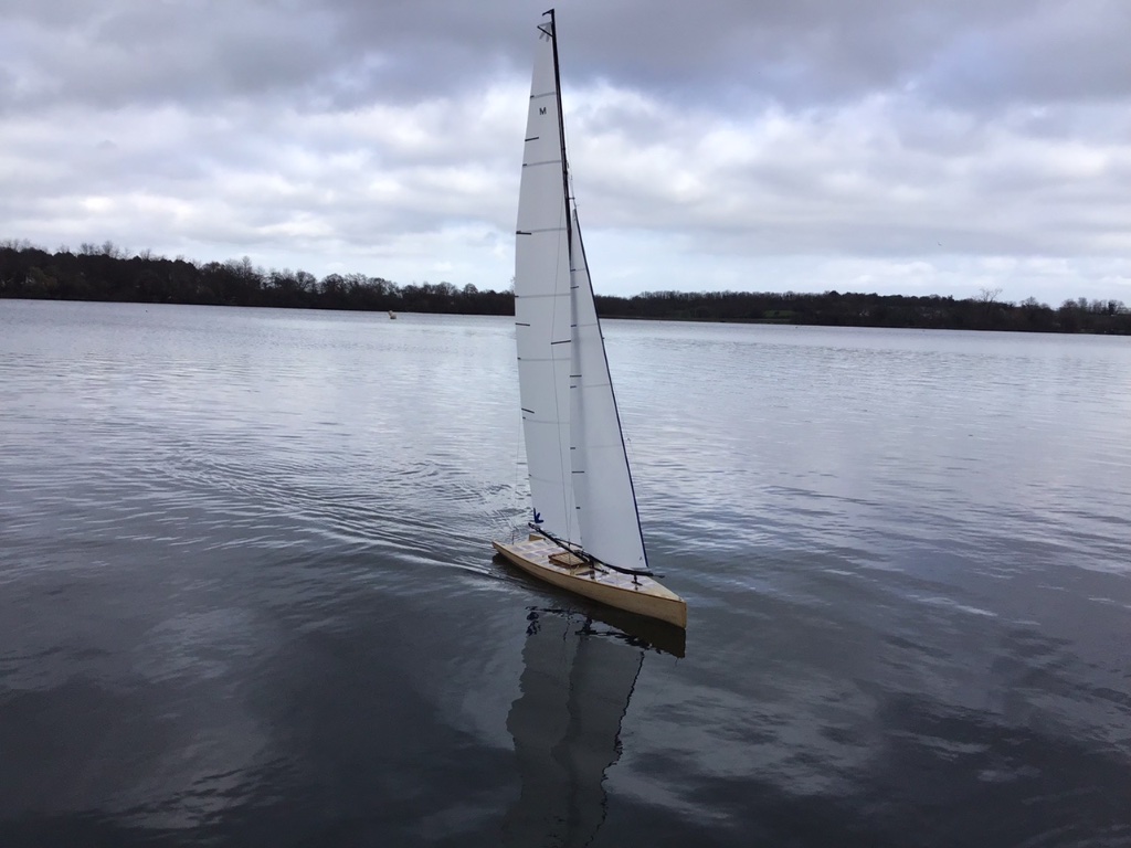

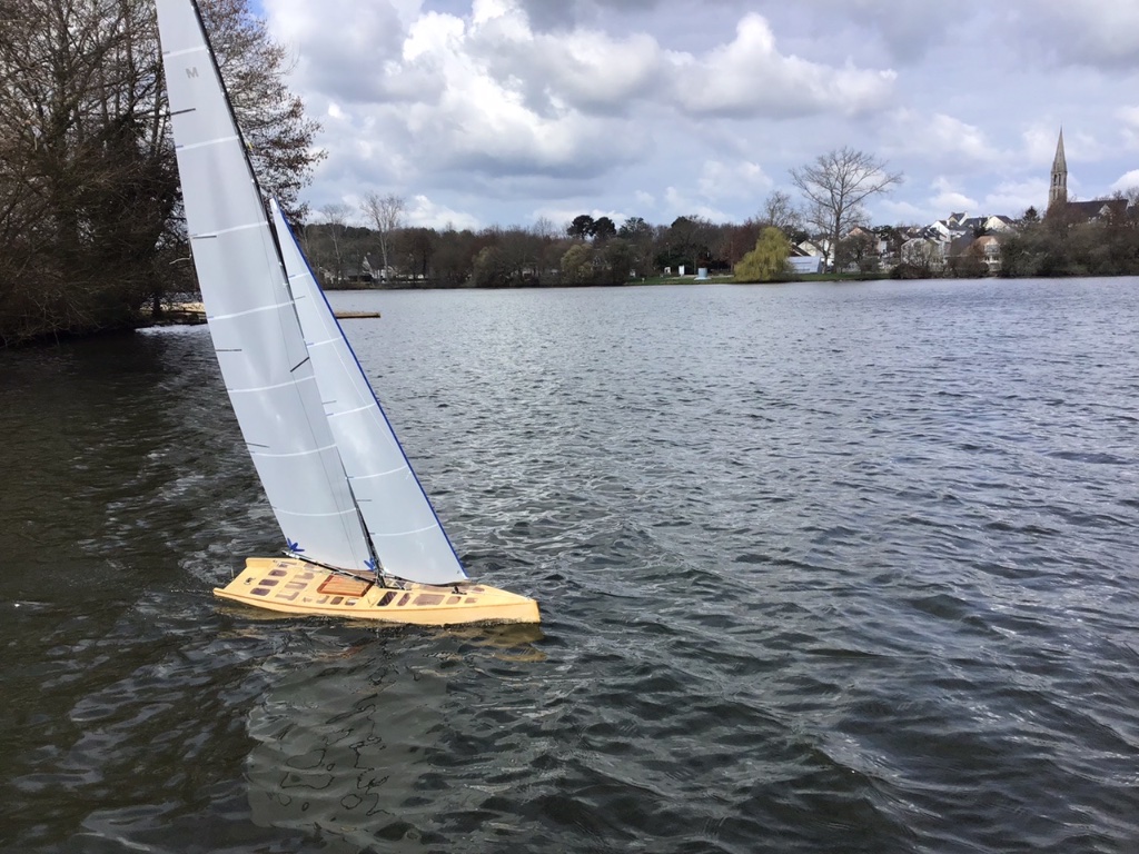

Rapide sortie vers midi au SNOS (avant l’arrivée des stagiaires et adhérents des clubs aviron, canoë, voile) .
Vent nord entre 8 et 12nds par risées.
Gréement A.
Gréement A.

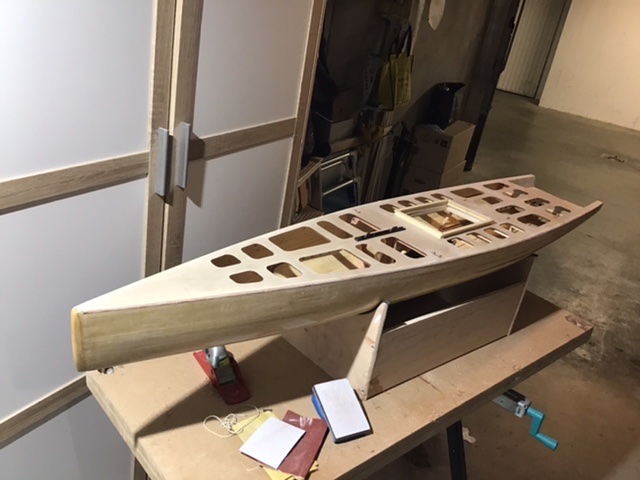

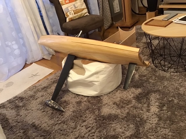

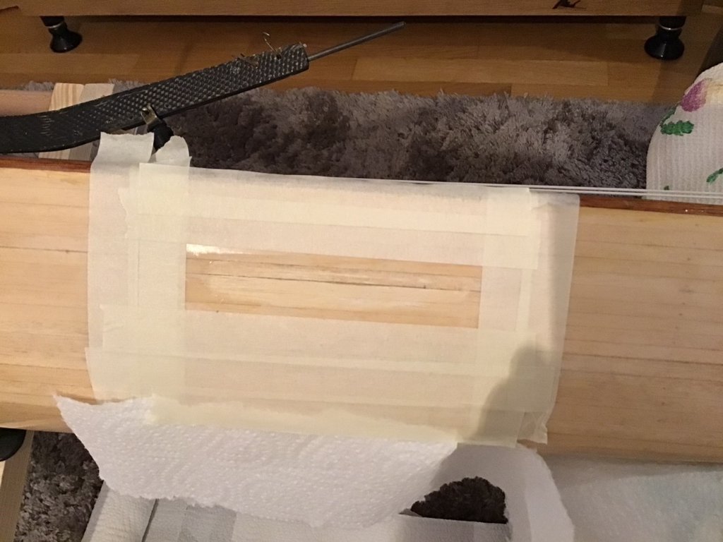

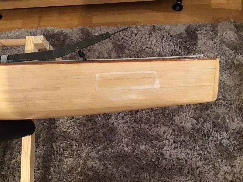

Avant hier, réparation du bordé bois.
Heureusement le lattage n'a pas explosé , seule la peau verre epoxy à été déchirée, les lattes samba ont été seulement décollées dans leur plan de collage.
Le realignement n'a pas été trop difficile.....mais à laissé des traces.
Et hier soir , j'ai réparé, restratifie la peau tissu verre epoxy.
Ce soir, ou demain, ponçage.
