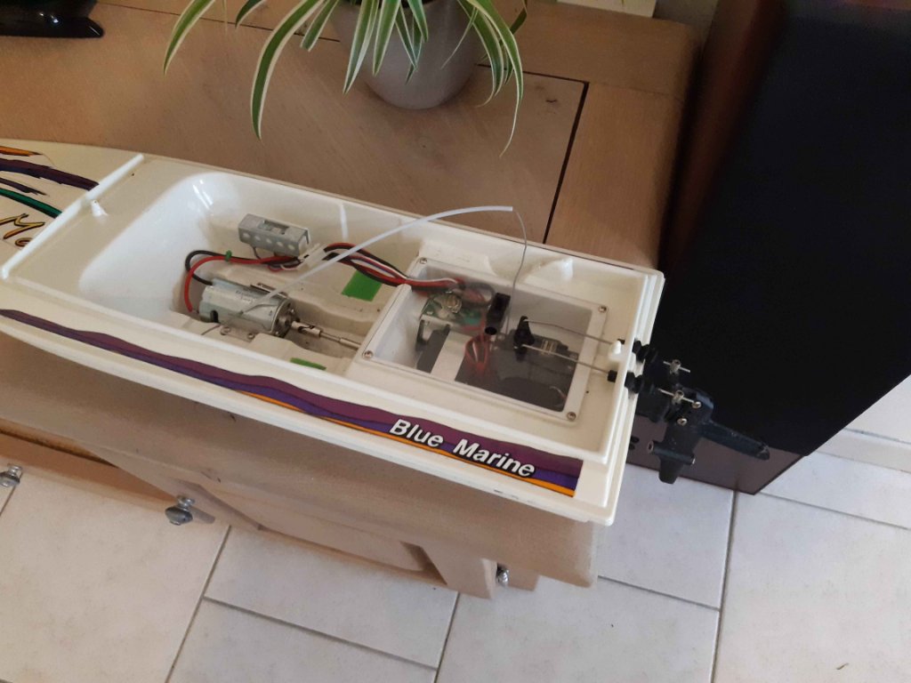

papa de 52 ans, néophyte dans le modélisme mais avec une culture technique, j'ai offert à mon fils de 10 ans un bateau Robbe électrique trouvé d'occasion, bateau succédant à d'autres qui ont eu une durée de vie limitée, tenant plus du jouet que du modélisme.
Bref, je viens vers vous pour trouver des solutions de fiabilisation de la transmission, les professionnels en ligne du secteur n'étant pas très coopératifs.
Nous sommes proches Nancy, le magasin WEYMULLER à Gondreville ne peut rien pour nous.
Le problème:

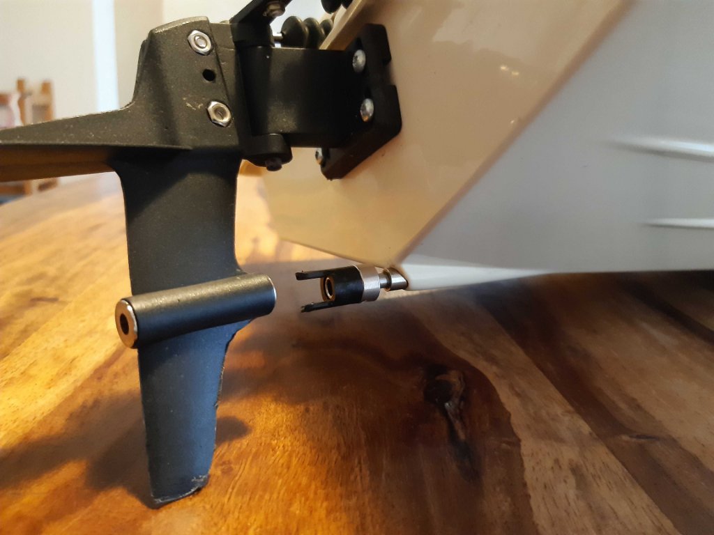

Les cardans de la transmission ont une autonomie de 10mn... et cassent. L'arbre de l'hélice passant dans le gouvernail, je suppose que les efforts sont trop importants...
Après trois casses, et la perte de l'hélice à la dernière, je craque et mon fils aussi...
L'idée serait de remplacer ces fameux cardans (un en sorti d'arbre moteur, et un en entrée de gouvernail) par un arbre flexible.
N'ayant jamais vu cet type d'arbre, je m'en remets à vous pour des suggestions de matériel/solutions...bien entendu, tout autres solutions évetuelles seraient le bienvenues.
Données techniques;
Diamètre arbre moteur: 3,2mm
Diamètre arbre transmission: 4mm
Longueur arbre: 300mm
Je vous joins quelques images.
En vous remerciant vivement pour vos réponses
Cordialement
Alex

Re: Présentation Alex C et demande
Salut,
bienvenue sur le forum et dans le monde du bateau de vitesse...
Je vois 2 problèmes possible.
- Changer le cardan en plastique par un cardan en métal.
- Réduire l'angle de débattement du gouvernail. (15° à droite et 15° à gauche est une bonne base)
Un bateau de vitesse ne tourne pas dans un mouchoir de poche...

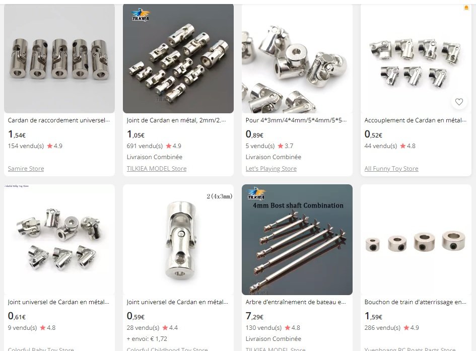

Je confirme le message de Gema. Un cardan en plastique ne peut pas résister longtemps à ce genre de montage. Le flexible n'est pas envisageable en l'état, car la distance entre la sortie de la coque et le gouvernail est insuffisante.
La solution est bien évidemment un cardan en métal. Graupner ayant disparu des radars, il ne reste plus que les fournisseurs asiatiques. Je ne peux que conseiller de faire un tour sur AliExpress en recherchant "cardan bateau rc". Il y a un large choix de diamètres entrée/sortie.
Exemple :
Pour une plus grande durée de vie, je conseille vivement de mettre le cardan dans un morceau de durite souple remplie de graisse.
Une autre solution, un peu plus radicale, consisterait à mettre l'hélice directement au bout de l'axe qui sort de la coque et remplacer la pièce mobile par un gouvernail.
Exemple :

Bonjour et merci tout plein pour vos réponses!
Je pensais faire partir l'arbre flexible des la sortie du moteur, mais je n'en trouve pas.
J'avais aussi retenu la solution de l'hélice, directement à la sortie de coque, mais mon fils adore le faire tourner dans un mouchoir de poche (ceci expliquant certainement les casses..)
Je vais donc tenter le cardan métallique, merci pour l'idée de la durite pleine de graisse!!!.
A la recherche aussi du coup d'une hélice et de son arbre très court.

Il faut limiter le débattement soit en branchant la tringlerie plus loin de l'axe sur la partie mobile soit plus près de l'axe sur le servo, à moins que l'émetteur dispose de ce réglage de débattement, ce qui est la solution la plus facile....mon fils adore le faire tourner dans un mouchoir de poche...
