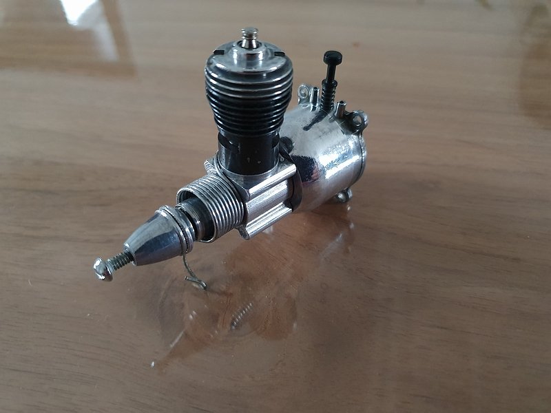

Re: moteur uniflow à bille de 035 cm3
Ton truc me rappelle le système qui était utilisé sur les moteurs Cox de 0,8cc (0.49 ci) qui fleurissaient dans ma jeunesse. C'était beaucoup plus simple puisqu'il ne s'agissait que d'un simple ressort enroulé sur l'axe et qui se prenait dans l'hélice. Il suffisait de faire deux ou trois tours à l'envers pour armer le bidule. Il faut savoir que la distribution de ces moteurs se faisait par un système à anche et qu'ils étaient capables de démarrer à l'envers.
Du coup, j'ai fait une petite recherche sur le Net et j'ai trouvé l'image de ce bidule :
