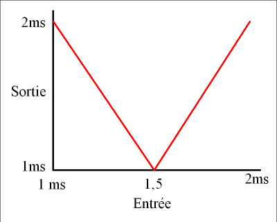

Si je comprends bien ton système, tu n'as qu'un seul servo de voile et donc l'écoute est censée sortir dans l'axe du bateau devant le mat pour la voile d'avant. Ta bidouille électronique te permets seulement de convertir un bordé/choqué en bordé babord / choqué / bordé tribord mais sans que tu puisses choisir de border à babord ou à tribord. Je me trompe ?
Si j'ai compris, la fonction de transfert de ta bidouille est la suivante :
En fait, en voile grandeur où le foc (génois, etc) recouvre pratiquement toujours le mat, on a deux points d'écoute : un à babord et un à tribord et deux écoutes. Quand on vire de bord, il faut d'abord choquer l'écoute sous le vent en même temps qu'on change de cap puis border l'autre écoute quand elle se trouve à son tour sous le vent.
je ne vois pas comment on peut faire ça avec un seul treuil sauf à compter sur le vent pour faire passer la voile de l'autre côté du mat. Mais je ne te demande pas de déflorer le sujet. Nous verrons ça quand ton article sera paru. :)
Jolibob
Messages : 70
Re: Deux ou trois treuils ?
Message par Jolibob »
Bonsoir JiPehe,
Le foc est attaché à deux écoutes (à gauche et à droite du bateau), écoutes qui sont attachées aux deux extrémités du bras du treuil, un des bras tend une écoute alors que l'autre relache l'écoute opposée. Avec un treuil à tambour, le principe est le même, les extrémités du bras du treuil étant représentées par le câble qui passe autour du tambour.
Au sens près, la courbe est effectivement la courbe rouge de ton dessin. Par contre ce que tu présentes comme "Sortie" (l'axe des abscisses) est la position de la voie "Border/Choquer" et ce que tu présentes comme "Entrée" (l'axe des ordonnées)est la position de la voie "Babord/Tribord". La sortie est en fait la projection de la courbe rouge sur l'axe des ordonnées. En gros, la position de la voie "Babord/Tribord" est modulée par la position de la voie "Border/Choquer". Plus cette voie tend vers la position "Choquer" (1mS dans ton dessin), plus la course de la voie "Babord/Tribord" est réduite. A la limite la voie"Babord/Tribord" n'a plus d'action et c'est effectivement le vent qui positionne la voie à babrd ou tribord. A l'inverse, en position "Border" (2mS dans ton dessin), la position de la voile est entièrement donnée par la voie "Babord/Tribord".

Je pensais comprendre au début, mais le dessin de JiPehel relève pour moi du chinois même si je conçois qu'il s'agit des impulsions RC......

L'astuce réside dans la position de la voie "choquer" qui commande indirectement la position babord ou tribord du foc:
  • Si cette voie est en position "border à fond" (le 2mS du dessin de JiPeheL) le foc est du côté défini par la voie "babord/tribord"
  • Si cette voie est en position "choquer" (le 1mS du dessin de JiPeheL) le foc est au milieur quelquesoit la position de la voie "babord/tribord". Dans cette dernière position, le foc est libre d'aller ou il veut
Si maintenant, tu prends en compte la grand-voile (qui est associée directement à la voie "border/choquer") tu peux désynchroniser le bordage du foc du bordage de la grand-voile en positionnant la voie "babord/tribord" sur sa position neutre. Si ces deux voies sont sur le même manche de ta télécommande, tu pourras faire la manip d'une seule main ...
