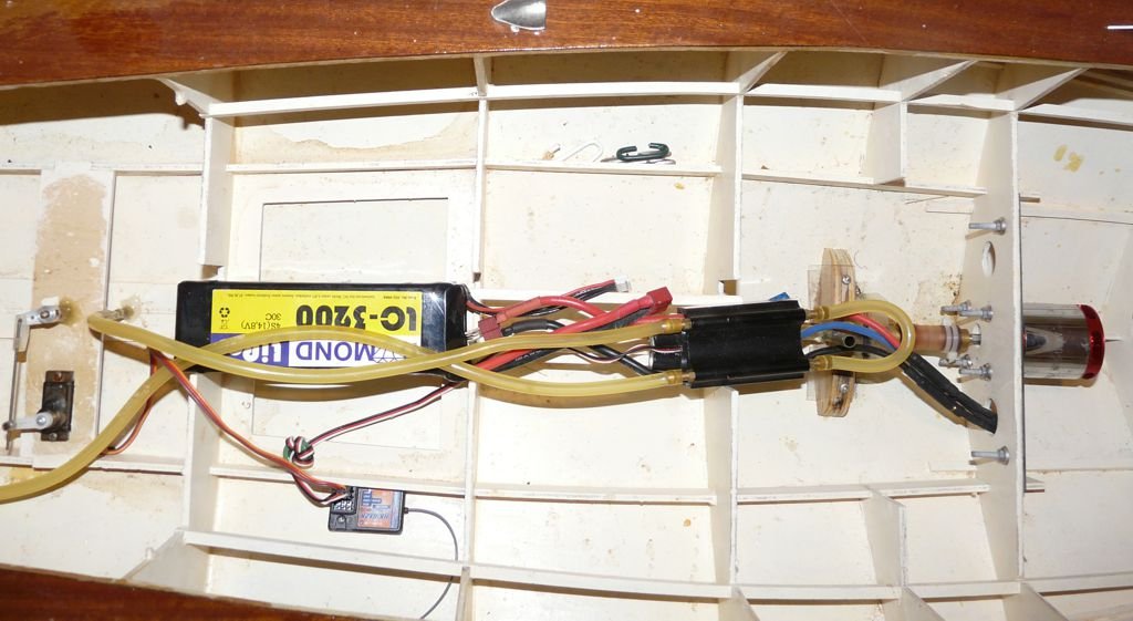

L'article que j'ai commis date un peu maintenant (parution janvier 2012, construction novembre 2011) et le matériel diponible à l'époque était plus restreint qu'aujourd'hui et existait surtout pour les avions. Depuis, on trouve plus facilement (?) du matériel pour bateaux et presque toute la propulsion a été remplacée.
Moteur : Turnigy H31-26 1300 kV
Esc : Hobby-King 70A (en fait un Flycolor rebadgé), conso d'environ 50A.
Servo : MG90 (le SG90, pignons plastique, n'a pas résisté)
L'accu LiPo 4S 3200mA est resté.
L'hélice est une Graupner 40x bipale et la vitesse flirte avec les 35 km/h.
Il n'y a que l'ESC qui est refroidi. Le moteur étant destiné aux hélicoptères (classe 450 ?), il est pourvu d'une turbine de ventilation assez efficace.
Le récepteur n'est pas fixé, j'ai eu la flemme de lui prévoir un support.
Il y a une petite plaque de rhodoïd au dessus de la sortie d'arbre d'hélice pour éviter de salir avec les projections d'huile.
Le "cardan" est un morceau de tube silicone sécurisé sur des manchons en aluminium par des colliers Rilsan. Il y a au milieu un joint de robinet de chasse d'eau pour éviter le vrillage du tube avec le couple. Ce montage tient depuis plus de 10 ans en passant plus de 800W. :mrgreen:
L'accu et l'ESC sont maintenus par un élastique avec un crochet ("trucs vert ou blanc au milieu en haut).

J'hésitais à mettre du refroidissement à eau car je me disais que niveau étanchéité de la prise et sortie il y avait un risque que ca ne tienne pas.

C'est un bateau dont la vocation est d'être rapide, il faut donc mettre une hélice de ce type, c.a.d une bipale et ça doit tourner vite, donc un moteur avec un KV relativement élevé : actuellement un kV 1300 pour le mien. Ce n'est pas non plus un bateau de course et il faut rester raisonnable : KV 1400 ou 1500 max...
Pour l'ESC, à l'époque, il n'en existait pas pour bateau avec une puissance suffisante (et je n'avais peut-être pas encore découvert Hobby-K... et AliE...). Je déconseille les ESC pour voiture pour au moins 2 raisons :
* La très grande majorité ne sont pas prévus pour aller au delà de 3S, ce qui conduit à des courant relativement importants d'où pertes Joules,
* Ils ne sont pas prévus non plus pour fournir la puissance maxi en permanence (j'ai aussi des voitures RC et le courant moyen n'est même pas la moitié, même plutôt le tiers, du courant maxi), et d'une part leur inertie thermique est faible et d'autre part, enfermés dans une coque, il refroidissent très mal même avec un ventilateur.
On trouve maintenant facilement sur le Net (Ali...) des ESC très corrects à un prix raisonnable jusqu'en 6S (FlyColor). Ne pas se laisser abuser par des propositions mirobolantes genre "remise 66%". Le prix normal d'un 70A tourne autour de 40 €.
La prise d'eau se fait entre l'hélice et le gouvernail avec un tube laiton de 4 mm courbé et taillé en biseau. Collage à l'époxy genre Araldite. La sortie à l'arrière, ce n'est pas le plus efficace qui serait de sortir au plus près du moteur sur le côté mais les bateaux "échelle 1" sont comme ça... On peut toutefois faire sortir l'eau par un tube plus gros, de préférence en inox - difficile à trouver - ou en alu poli, pour l'esthétique et un meilleur écoulement.
