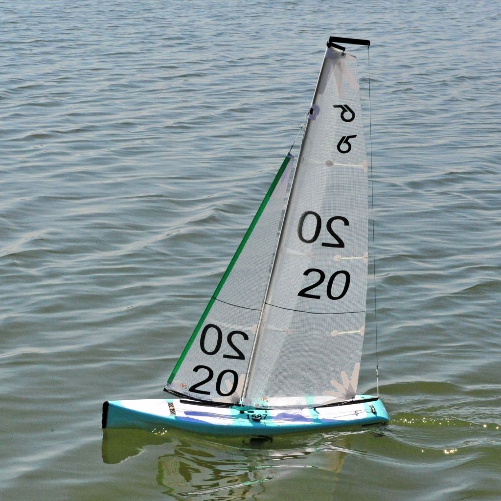

Depuis quelques temps je vois de plus en plus des coques équipées en de treuil a bras pour la gestion de l'ecoute.
Le soucis c'est que j'utilise beaucoup de treuil a tambour dans mes maquettes.
Mais à la moindre écoute qui se bloque quelques part, un point d’écoute mal positionné ou encore une ecoute trop tendue et c’est le Servo qui ne répond plus..
J'ai bien essayé d'y intégrer des ressors ou de ''l'élastique'' pour aider la méca mais le résultat n'est pas réellement satisfaisant ..
Simple question du coup quel treuil vous préférez ? Et si vous pouviez m'expliquer pourquoi.
Ainsi me dire vers quelle marque vous avez donner votre confiance, car le choix est large aussi..
Je vous souhaite une excellente journée,
A vous lire,
PierreDou
PS. une petite photo de mon RG65
