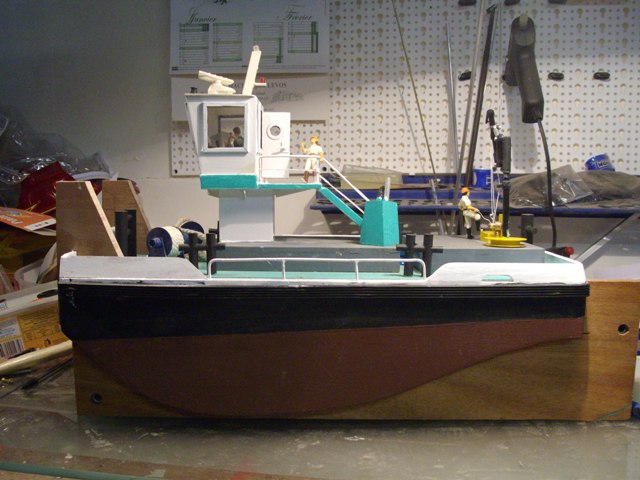

Pour debuter, pourquoi tu ne commencerais pas par un Springer ? C'est simple au debut, mais au fur et a mesure tu peux faire quelque chose de sympa, et qui va t'apprendre queques trucs et astuces de modelistes. J'ai tout un dossier, si tu veux je te fais une copie en MP.
T'as juste besoin en "electronique" du materiel de base, une radio 2 voies, avec son recepteur et deux servos, son boitier porte piles, d'un accus ou batterie au plomb, d'un variateur (pas cher en chine).
Tu peux même faire l'economie d'un tube d'étembot, ça peut se faire avec deux bouts de tubes en laiton, d'un rayon de velo, et d'une canette de soda.
Ce genre de construction se fait beaucoup en club pour les "minots"

Bonsoirs, Team Normandy Sail
Oui, sa serai sympa de ta par de me les envoyer en MP.
Pas mal ta maquette ;) mais elle est rc :roll:, elle est fait en CP :roll:
