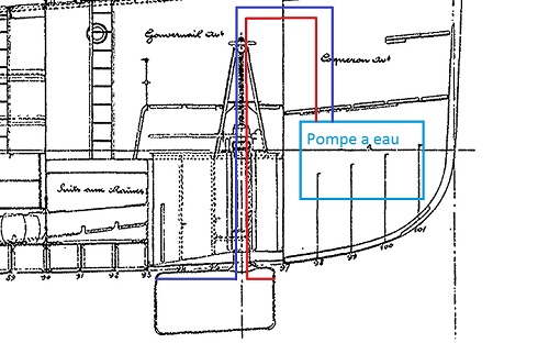

Bonjours,
Je suis intéressé par un modèle équipé d'un bouteur (gouvernail avant rétractable).
Savez-vous si l'équiper d'une pompe a eau permettrais de l'utiliser comme une sorte de Propulseur d'étrave ?
Ce ne serais pas pour le construire maintenant, mais pour prévoir la place a la construction (c'est juste un schema, pas de place pour la pompe ici !).
D'avance merci.

- Bouteur.jpg (57.98 Kio) Vu 9376 fois

L'idée est originale mais, cela peut-il être efficace?
Je me suis livré à un petit calcul:
A supposer que la sortie incluse dans le safran fasse 5 mm de D ( assez gros!) et que la pompe puisse fournir une pression de 4 kg/cm2 (assez élevé!), cela fera une poussée de 800g environ.
Cela sera-t-il suffisant?
Cordialement,
JP

Merci de ta réponse JP,
Je pense que je vais choisir la facilitée, supprimer le circuit rouge et faire la prise d'eau dans le puits du bouteur. L'axe faisant 10 de diamètre, cela fera un passage de 8 environ.
C'est plus pour par curiosité, je ne sais pas si ce sera réellement efficace. Au pire, ça aideras !
