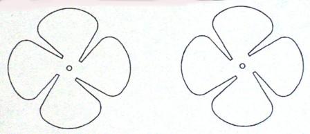

Que ce soit avec une canette de coca ou un couvercle de conserve le principe est le même
Tracer au compas un cercle de 30mm de diametre soit 15 mm de rayon
Découper le plus precisement possible
Percer le centre au diametre 2mm
Ensuite decouper dans le cercle selon le dessin ci dessous, ATTENTION, il y a une helice "pas à gauche" et une "pas à droite", en choisir une et il faudra faire gaffe aux branchements du moteur. Je dois refaire des photos de la suite.

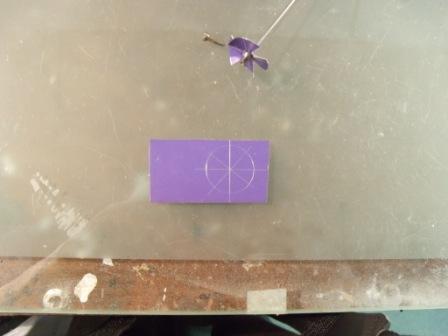

Hello
J'ai refait quelques photos et une petite video.
Sur ton bout de metal, tu traces ton cercle de 30mm et les lignes comme suit Il ne faut couper que 4 fois sans aller jusqu'au milieu.

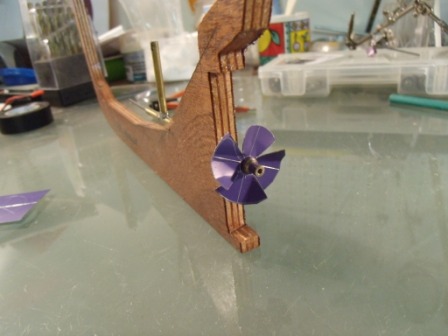

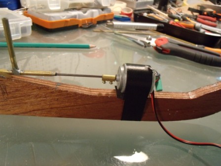

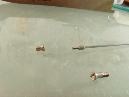

Ensuite il faut couper la vis de reglage du rayon de velo sur la jante en deux et faire le montage suivant Et glisser le tout dans le tube d'étembot. Pour l'essai, j'ai fixer le moteur sur la quille avec du scotch, et la liaison arbre moteur et arbre d'hélice est faite avec un domino.

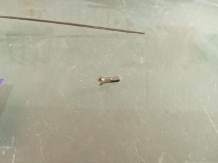

Hello
La derniere photo et la petite video. http://youtu.be/O3b7W6nMH4o
