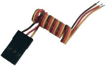

J’ai reçu ma radiocommande, mais là encore j’aurai besoin d’aide.
Quel type de fiche s’enquille sur les broches du récepteur ?
J’ai noté qu’il y avait plusieurs sortes de fiches : JR, Futaba, Tamika… Y a-t-il un standard qui se démarque ?

Il n'y a pas de connecteurs standards mais, heureusement, la plus part des connecteurs rentrent dans les prises des récépteurs.
Il faut parfois enlever un petit ergot.
Favoriser Futaba et Graupner.

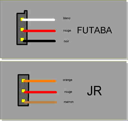

En complément à la réponse de Jean-Pierre :
Ce sont les prises Futaba qui ont un ergot. Les JR (alias Graupner) ont deux pans coupés (non représentés sur le dessin, à gauche). Le 0V est pratiquement toujours sur le bord dans les récepteurs pour la bonne raison qu'il est plus facile de router le signal vers l'intérieur du circuit vers le décodeur. Si vous avez acheté un radio identique à celle dont j'ai publié la photo sur le forum MRB, c'est le cas.
Les prises Multiplex sont très différentes et compte tenu du prix de ce matériel, il est peu répandu.

Si comme le dit jpdes l’ergot des fiches Futaba pose problème, je pense que je vais opter pour les fiches JR.
Sans vouloir vous froisser JiPeheL. JunioR, pardon la fiche JR, à quelque peu changée. Juste pour remettre votre dessin à jour : apparemment le fil orange de Graupner a été remplacé par un fil blanc chez Futaba (source Cap maquettes).

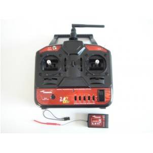

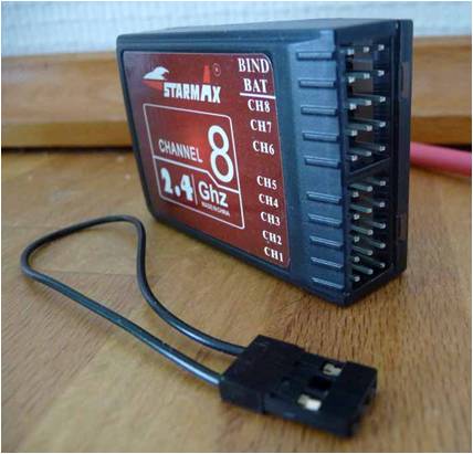

Je tiens compte de tous les conseils qui me sont donnés que ce soit pour les colles ou autres matériels. J’ai donc acquis la radiocommande suggérée.
Mais là encore j’ai une petite question. Ayant reçu le matériel sur la photo de droite sans notice explicative, je me demande à quoi sert la fiche avec le cordon que j’ai pris en photo devant le récepteur.
