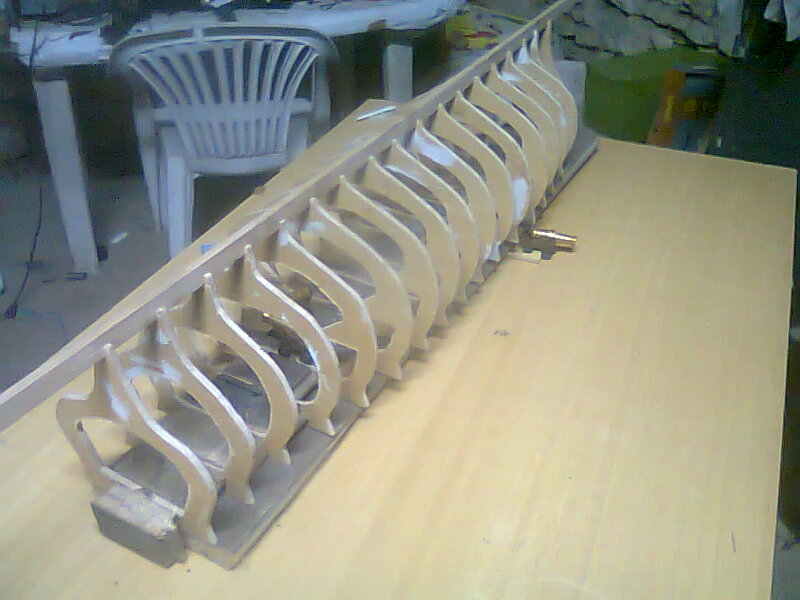

Si vous souhaitait des photos je peux vous en communiquer

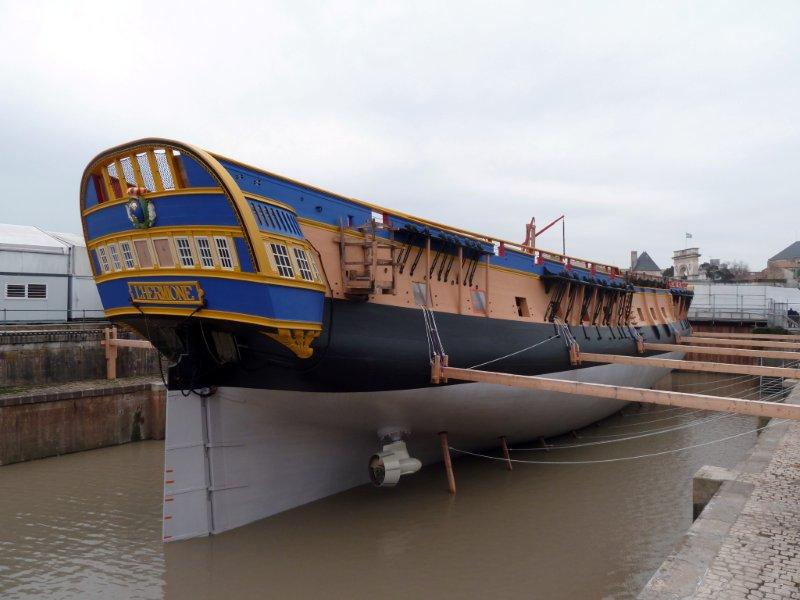

J'obterai pour une quille amovible que vous testerez en poids lors de la première mise à l'eau. Pourquoi ne pas ajouter deux pods comme sur l'HERMIONE.

Je ne savais pas que les pods avaient déjà été inventés au XVIIIe siècle. On en apprend tous les jours...

Bonsoir Jean-Philippe,
ils ont été obligés de mettre une propulsion moderne sur l'Hermione, sinon l'inspection maritime refusait de laisser le bateau aller à l'eau et naviguer. D'autres aspects de cette construction n'ont pas respecté l'authenticité, il y a entre autres plusieurs pièces structurelles de la coque en lamellé-collé.
Ben oui, le bateau original a été conçu et construit il y a plus de 200 ans, mais celui-là doit répondre aux normes du XXI siècle.
En attendant, je suis content que ce projet se finalise.
Laurent

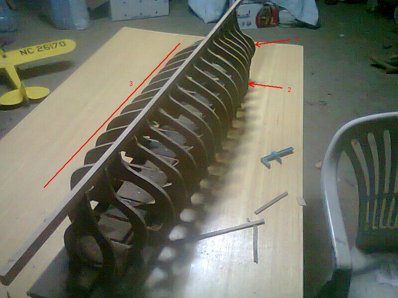

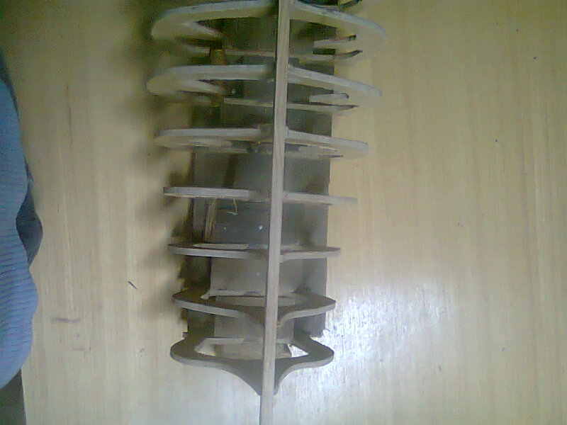

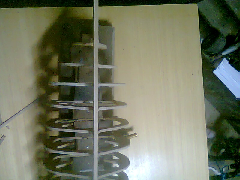

Voici quelques photos de la coque en construction . Je pense prendre des baguettes de 3 mm par 7mm. Par contre la courbe de la prou n'est elle pas trop prononcé? C'est une de mes principales craintes
N'hésitais pas à me dire ce que vous en pensait car chaque avis est très intéressant pour moi
Cordialement

Bonjour Jérémy.
Je ne sais pas dans quoi vous avez taillé les couple mais on dirait du MDF (la matière dont sont faits es planchers flottants). Si c'est le cas, il vaut mieux arrêter tout de suite : ce matériau est hygroscopique et se déforme à l'humidité. En plus il est relativement mou et a une faible résistance (pas de fibres longues).
Pour un bateau navigant (si vous y tenez vraiment !), il faut du bois ayant une bonne tenue, par exemple du contreplaqué 5 plis, et en plus le traiter contre l'humidité, peinture ou vernis.
Pour ce qui est de la pose des couples, je vois déjà pas mal de problèmes : En 1 et 2, il semble que les couples dépassent bien trop et qu'il se forme un creux entre ces couple.
De l'autre côté, j'ai tracé une ligne et on voit nettement en 3 que la forme est irrégulière et creuse.
De plus, l'équerrage n'est pas fait (bisautage des couple pour que le bordage porte sur toute l'épaisseur).
Si vous bordez en l'état, je crains que votre coque ait une forme loin d'être harmonieuse...

bonjour JiPehel
Alors pour le bois, c"est du contre plaqué que j'ai pris dans une vielle armoire il doit avoir 2 plis ce n'est pas du contre plaqué de marine ( je fais de la récupération)
Pour la flèche 3 il devrait être parfaitement collé à la ligne, il sont tous identiques je les ai poncé tous en même temps pour avoir la même formes ils ne doivent pas être bien mis sur le chantier la quille n'étant pas collé j'ai juste voulu voir ce que çà donnait ce qui expliquerait ce problème.
Pour la flèche 1 et 2 je ne l'explique pas. J'ai une petite idée mais rien de sûr les 2 dernier couples ont exactement la même largeur il n 'y a que la forme du bas qui change , mais ce phénomène peut s 'expliquer par la même explication que la flèche 3
