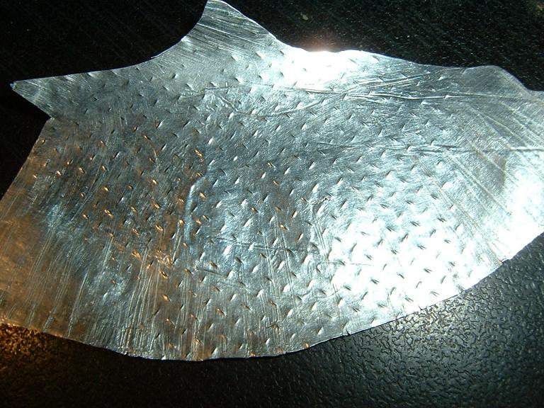

Salut à tous !
Je viens de déposer sur un autre forum une petite astuce qui vaut ce quelle vaut. Pourquoi ne pas en faire profiter ici ?
Il s'agit de représenter au mieux de la tôle antidérapante sur nos modèles.

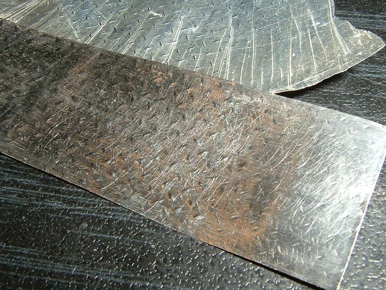

Pour cela, le problème était de reproduire les motifs en losanges (entre autres)en relief sur un support tel qu'une tôle. Ce motif me rappelait celui de fils qui se croisent, j'ai donc essayé d'estamper le matériau, ici de l'alu en feuille de 0.06mm et du cliquant d'acier tiré d'une canette, en le frottant avec un bout de bois arrondi sur un treillis de fils d'acier, en fait un tamis pour le sable fin.
Sur mon tamis, les fils sont au pas d'environ 6mm, mais rien n’empêche de construire une grille au pas souhaité, la taille du fil donnera la hauteur du motif et sa largeur car ce sont les chevauchements des fils qui sont reproduits sur le support

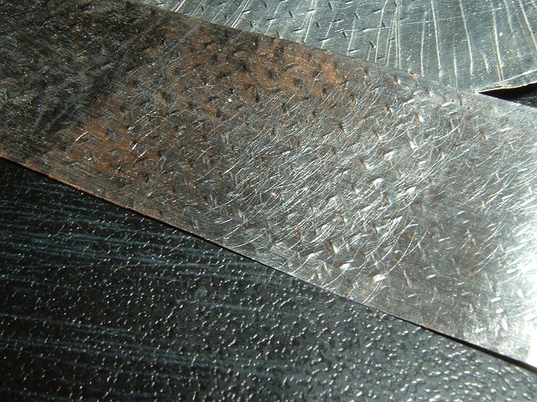

P.S Certain auront sans doute remarqué l'aspect un peu rouillé du clinquant ( très léger ici) et qui pourrait faire l'objet d'un autre "trucs et Astuces". Je provoque à la demande une oxydation légère, ou une bonne rouille simplement en décapant bien le métal et en l'exposant à des vapeurs d'acide nitrique un petit moment. ( Manipulation potentiellement dangereuse, prendre des gant et des lunettes )
Effet garanti !
