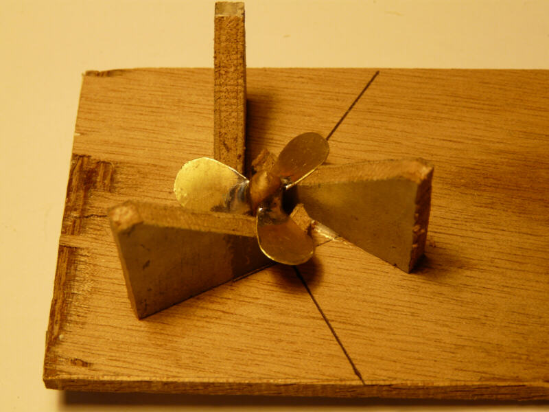

Après ça, un coup de scie tous les 120° à 40° d'inclinaison et découpe des pales d'après un gabarit en carton mince. Pour la soudure, il m'est vite apparu que faire ça "en l'air" ne produirait rien de bien. J'ai donc fabriqué "vite fait" un gabarit en contreplaqué pour tenir le fût et les pales pendant la soudure. je devrais dire "brasure tendre" pour être plus précis car cette "soudure" est faite à l'étain avec un fer à souder de 60W. C'est largement assez solide pour une petite hélice (32mm).
Le gabarit en CTP
Le gabarit en CTP
Une (ou plusieurs) rondelle(s) permet de caler le fût à la bonne hauteur.

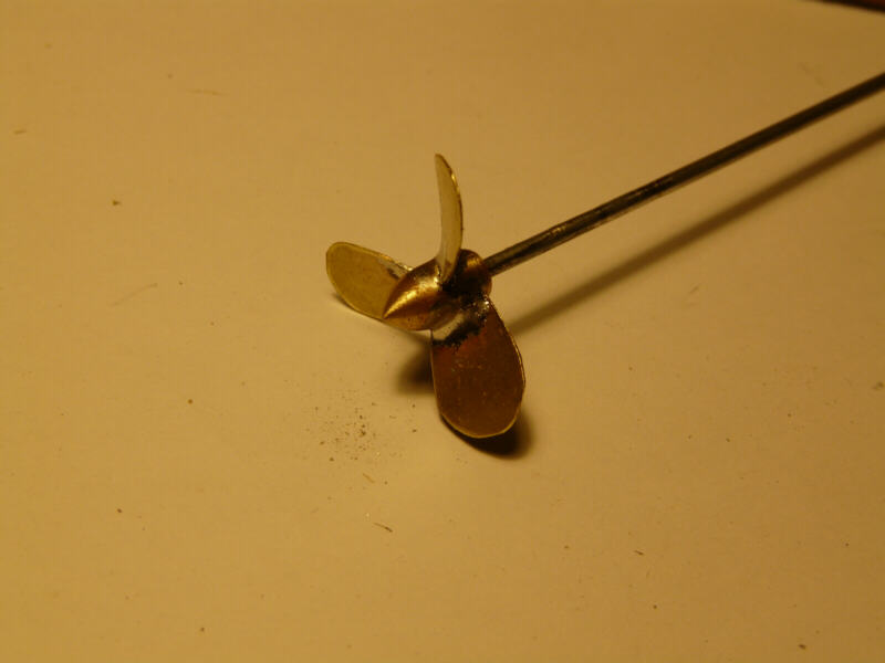

L'hélice soudée
L'hélice soudée

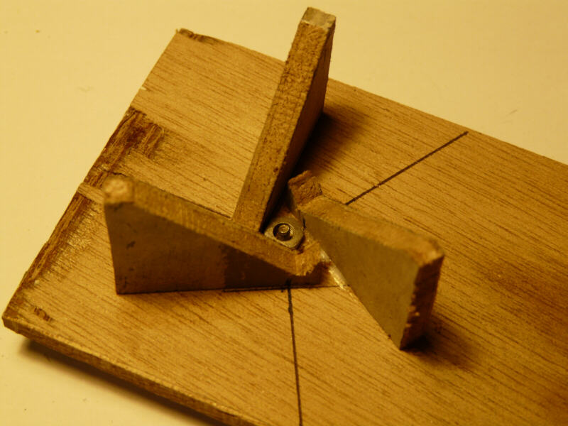

Le fût est maintenu par une vis pendant la soudure.
l'hélice vissée sur l'arbre
L'étain remplit l'angle entre le fût et les pales, constituant ainsi une sorte de karman. Une légère torsion pour bomber la pale (creux vers l'arrière) et un petit coup de lime sur le bord de fuite (sur l'avant) des pales complètera la fabrication. Pour le luxe, on peut même aller jusqu'à polir le tout.
Ce genre de gabarit (vite fait, une vingtaine de minutes) convient très bien pour la soudure à l'étain qui ne dépasse pas 350°C. Le CTP ne roussit même pas. Ne pas essayer avec de la brasure dure (Ag) qui ne fond qu'à plus de 600°C. Le gabarit prendrait feu...
