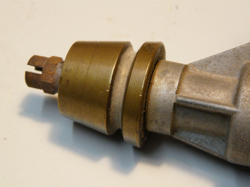

Voici la recette du volant type marine à ma façon.
Ingrédients pour mon exemple :
Un disque de laiton Ø 45mm, ép 15mm.
Un outil à carotter (à préparer minutieusement)
Un tour avec des butées de fin de course
Qques cales d’épaisseur connues
Et un peu de temps, env 2h pour 2 volants.
Montez l’outil à carotter sur la tourelle ; cet outil doit avoir une dépouille suffisante pour ne pas talonner.
A ce stade, je suppose que l’opérateur connaît les règles de carottage (ou trépannage).
Placez le lopin dans le mandrin du tour contre une cale d’appui. Après serrage, enlever la cale, sinon PAF ! sur le pif.
Positionnez les butées pour obtenir les dimensions du lamage : grand Ø, petit Ø et profondeur.
Réglez la profondeur à l’aide d’une cale, 5mm dans mon cas. L’outil est en appui sur la pièce immobile.
Intercalez la cale et verrouillez la butée.
Commencez l’usinage par le « petit Ø » (vitesse 850 tr/mn env) ; plongez doucement l’outil dans la pièce à l’aide du trainard jusqu’à une cale de 3mm positionnée sur la butée de prof ; usinage 2mm (5 – 3mm).
Serrez le trainard. Déplacez l’outil vers l’extérieur jusqu’à la butée « grand Ø ».
Ramenez l’outil vers le centre. Plongez à nouveau jusqu’à une cale de 1mm positionnée sur la butée de prof ; usinage 2mm (3 – 1mm). Puis idem travail précédent.
Dernière passe en enlevant la cale de 1mm. Puis idem.
Retournez le lopin et positionnez en appui sur la 1 ère cale. Recommencer ttes les opérations précédentes.
Terminez par le perçage, puis alésage du moyeu : Ø 4mm dans mon cas.
Les volants sont terminés. Ils sont destinés à des moteurs que je vous présenterai plus tard.
Terminez par la vis de serrage du volant sur l’axe ; polissage si nécessaire. Le voile du volant peut-être peint selon le choix de chacun.
Facile non ?? Maintenant à vous

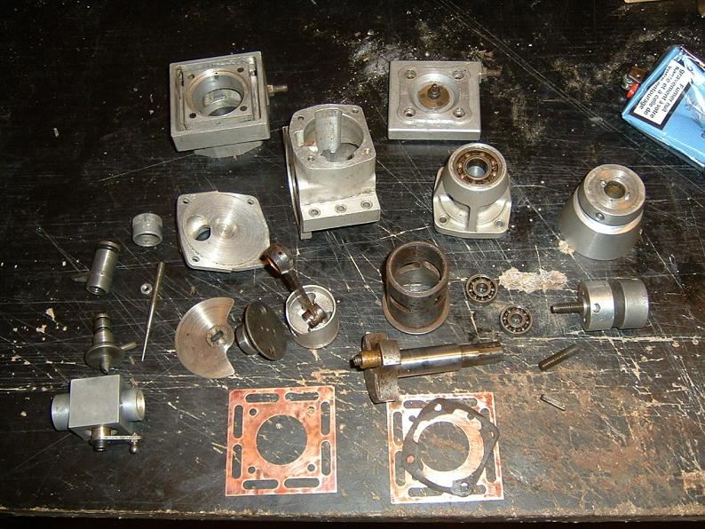

Oh non... bien avant. J'ai commencé le modélisme naval en 1957 et la radiocommande en 1963 (il fallait avoir 16 ans pour avoir une licence, F4670 en l'occurence, obtenue en 1964). J'ai fait partie d'un club (le REF car je pratiquais aussi la radio amateur en "écouteur") et j'ai pris ma première licence FFMN en 1965. J'ai tourné ce volant en 1968 alors que j'étais à l'IUT de Cachan (GE 1). Le moteur est un Super Tigre G21/29, 5cm3. J'ai pris ma dernière licence en 1971 (marié en 1972, ceci explique cela :lol: )
