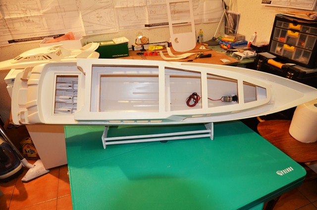

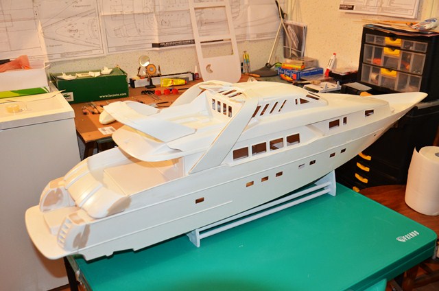

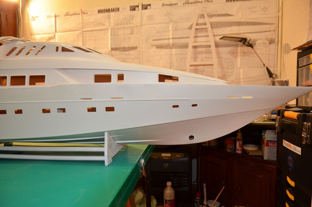

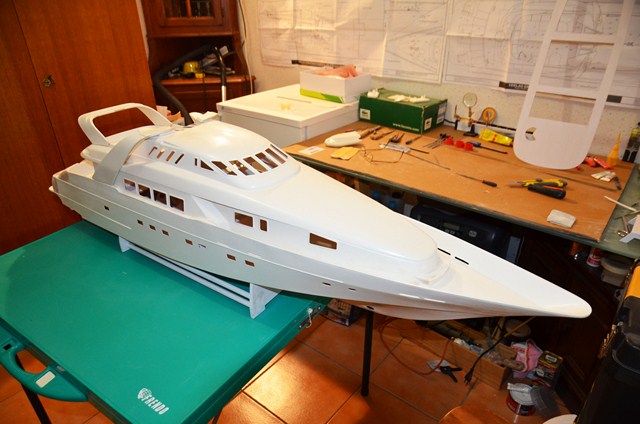

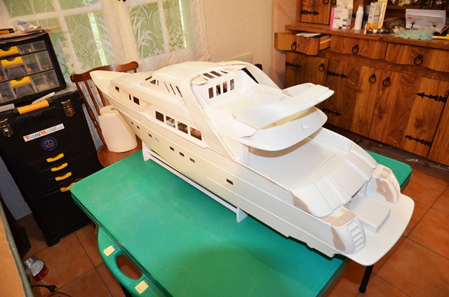

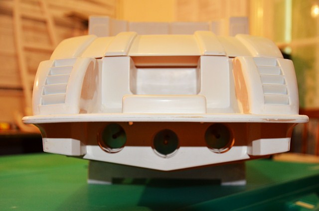

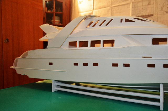

Voici quelques photos sur la construction du kit Graupner du Mega-Yacht le Moonraker au 1/25éme. Caractéristiques techniques Longueur 1470 mm, Largeur 284 mm, Hauteur 400 mm, Tirant d'eau 65 mm, Déplacement d'environ 8,1 kg, il reste encore du boulot, mais ça avance doucement d’autres photos suivront.
A Bientôt
Francis
A Bientôt
Francis

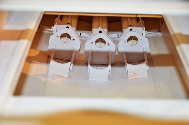

J’ai acheté d’occasion ce kit complet pour 600€… avec 3 moteurs Graupner speed 700 BB turbo 12 Volt, 3 propulseurs jet Graupner, inverseur de flux pour propulsion Jet, un propulseur d’étrave Graupner, set accastillage, 3 servos, la personne ne l'a pas monté faute de temps il travaille dans la marine marchande et passe beaucoup de temps en mer. Je n’ai plus qu’à acheter les variateurs, les accus, colle, etc.… Pour l’alimentation voilà : 2 packs d’accus branchés en série Nimh de 9.6 v, (8 élements) de 4000 mAh pour moteur droit, et 2 autres mêmes packs d’accus branchés en série pour le moteur gauche. Pour le moteur du centre un 700 BB turbo 9.6v pour le booster (jet du milieu) alimenté par 1 pack d’accus Nimh de 9.v, (8 cellules) de 42000 mAh, ce qui fait au total 5 packs d’accus pour l’alimentation des moteurs, et un accu de plus pour le propulseur d’étrave de 7.2 v.

Attention : 2 packs de 9,6V en série, soit une vingtaine de volts, c'est trop pour un SPEED 700 12V, surtout avec des "jets" dont on ne peut pas changer le pas de la turbine pour adapter le couple (donc l'intensité). Si vous voulez utiliser cette configuration, il faudra programmer l'émetteur (ou solution équivalente) pour limiter l'intensité à une quinzaine d'ampères maximum. Le vrai problème qui risque de se poser, c'est que la pluspart des contrôleurs pour ce genre de moteur ne supportent pas des tensions élevées, généralement 6 à 8 cellules NiMh et pratiquement jamais supérieures à 12V, surtout s'ils ont un BEC.
N.B. : J'ai en projet un contrôleur capable de tensions et courants nettement plus élevés (jusqu'à 25/30V et 40/50A) pour utiliser des moteurs d'essuie-glace de voiture.

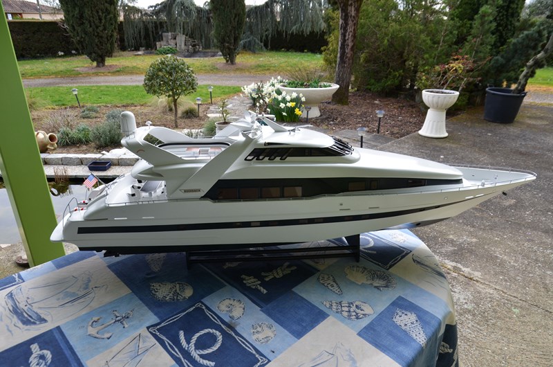

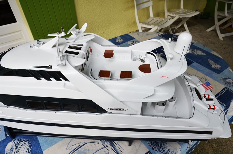

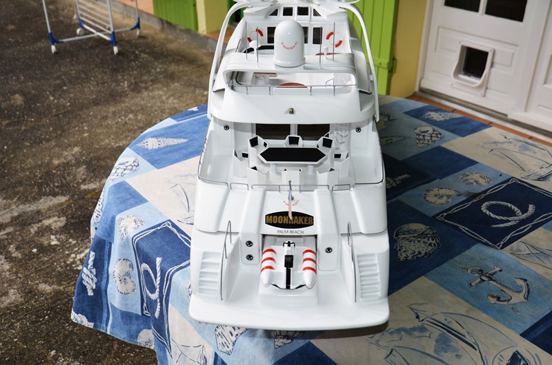

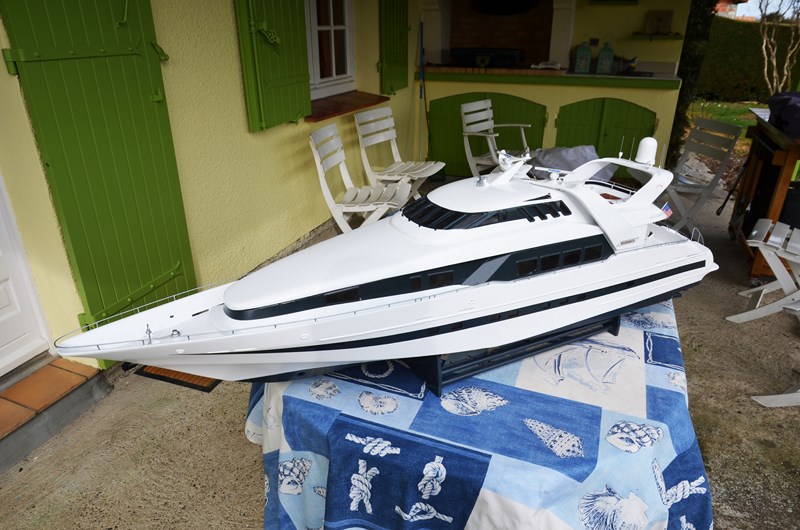

Voilà quelques photos de mon Moonraker presque terminé il manque les deux variateurs et les batteries mais je pense le mettre à la vente.
Cordialement
Francis
Cordialement
Francis

Chouette modèle. Le jardin n'est pas mal non plus...
