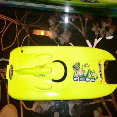

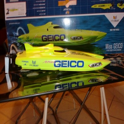

voila le bateau

j'ai commander une seconde batterie plus puissante maintenant reste plus qu'à attendre la semaine prochaine pour le tester. En attendant, le vendeur m'a rien dit sur cela mais y a-t-il des pièces à graisser ?
si oui avec quelle huile ou quelle pâte ? Merci beaucoup.

- voila la garnouille lol
- geico2.jpg (59.43 Kio) Vu 14986 fois
Re: renseignement svp
Effectivement, il y a des choses à graisser dans un bateau modèle réduit. Dans ce modèle, la transmission s'effectue par un flexible et celui-ci doit "baigner dans l'huile". L'idéal est d'enduire ce flaxible d'une graisse au bisulfure de molybdène. C'est une graisse noire (ça tache les doigts en profondeur, porter des gants), très collante et hydrophobe. A défaut, utiliser une bonne graisse au lithium (on trouve ça chez les accessoiristes auto). En dernière limite, on peut utiliser de l'huile de boite de vitesse EP90. Surtout pas de l'huile de moteur, trop fluide à froid.
Sur ce bateau rapide, un moteur à charbon 380 ne doit pas vivre vieux (les charbons s'usent vite) et n'est pas réparable. Il ne faut pas espérer une durée de vie supérieure à une dizaine d'heures à plein régime, et encore... Par contre, ce moteur est bon marché et se trouve facilement.
Mais lorsque le remplacement sera nécessaire, il vaudra mieux le remplacer par un "brushless" type inrunner 28 x 46 avec un kV de l'ordre de 2500. Il faudra aussi remplacer le contrôleur (ESC = Electronic Speed Controler) (les contrôleurs de moteurs balais et brushless sont complètement différents) mais comme le contrôleur est intégré au récepteur, je ne sais pas si c'est possible sans chager aussi le récepteur... A volume égal, les brushless sont 2 à 3 fois plus puissants que les moteurs à balais. Le pilotage demandera beaucoup plus d'attention mais à votre âge, on a de bons réflexes.
