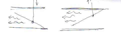

Ca a bien sûr déjà été fait. Il y a eu plusieurs versions de ce genre de propulsion, y compris le genre "queue de poisson" sans que ça donne de résultat probant.
En modélisme, il y a eu un canard radiocommandé décrit dans le MRB il y a déjà longtemps. Je chercherai à l'occasion.
En "grandeur", j'ai lu également il y a longtemps, l'exposé d'un brevet pour une propulsion à palette mobile (*) mais visiblement, ça na pas eu de suite.
(*) la palette, commandée par une tige fixée au tiers avant, se déplace verticalement dans un conduit rectangulaire.

J'ai un bateau "à palme", qui fait bien rigoler lors des expos.
Palette articulée au tiers avant, mouvement alternatif dans un tunnel. Un shadock pompeur actionne la tige de commande de la palette.
GROS inconvénient: pas de marche arrière possible !
