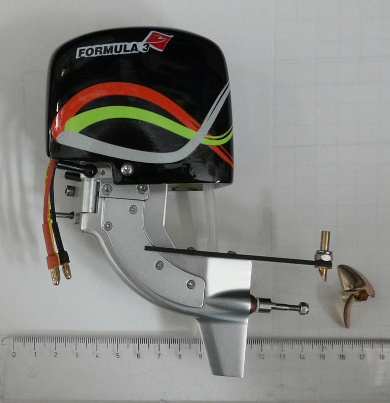

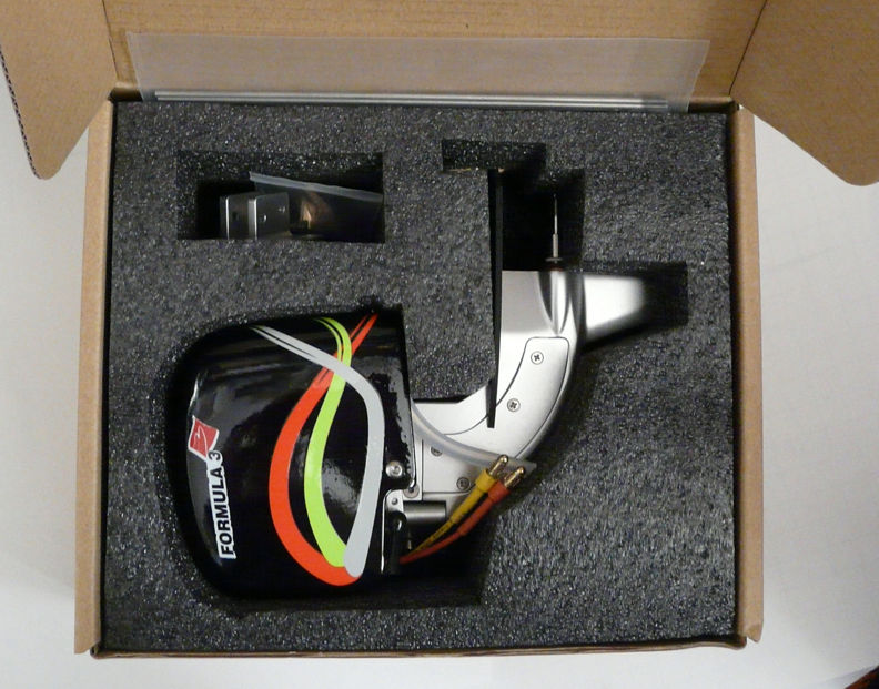

Suite à l'article paru dans le dernier MRB à ce sujet, j'ai été tenté et j'ai cherché l'essentiel du sujet : le moteur hors-bord.
Il se trouve qu'un commerçant du Net bien connu a depuis peu cet article en rayon et je l'ai commandé. Après près de 3 semaines d'attente, je viens de recevoir l'objet de ma convoitise ainsi que les accessoires qui vont avec : un contrôleur et un servo puissant et rapide avec pignons métalliques.
Il n'y a pas beaucoup de choix pour ce genre de moteur : chez Graupner, il y a la série des GTX 500, 650, 800 et 820. Les trois premiers sont équipés e moteurs à balais ( SPEED 500, 600 et 800), le dernier est équipé d'un brushless inrunner refroidi par un serpentin extérieur. Attention à ne pas se faire arnaquer : il est proposé à 330,33 € par Amazon alors que Graupner l'annonce à 249,95 €...
Le moteur que j'ai acheté se compare donc plutôt au GTX 820. Il est équipé d'un brushless outrunner dont les caractéristiques ne sont malheureusement pas précisées. Dans les discussions, on apprend que c'est un 6 pôles 3000kV mais rien sur le courant max et la tension d'alimentation. Il est beaucoup plus léger que le Graupner (235g Vs 600g) et aussi beaucoup moins cher (72.15$) mais semble bien construit. Le refroidissement se fait par l'embase. l'hélice fait 32mm de diamètre et a un pas de 1,4 (référence : 432 gravée sur le moyeu).
