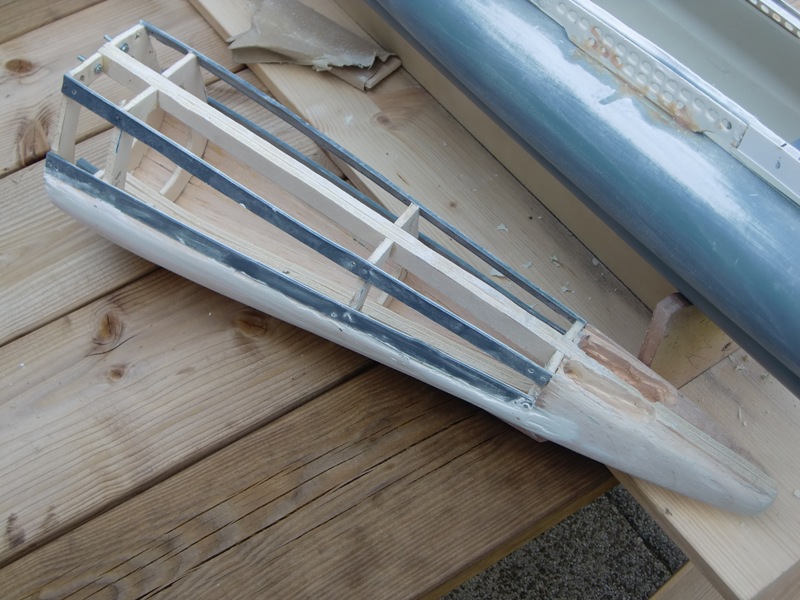

- la partie arrière en bois-plastique...
- CIMG4651.jpg (161.42 Kio) Vu 21628 fois

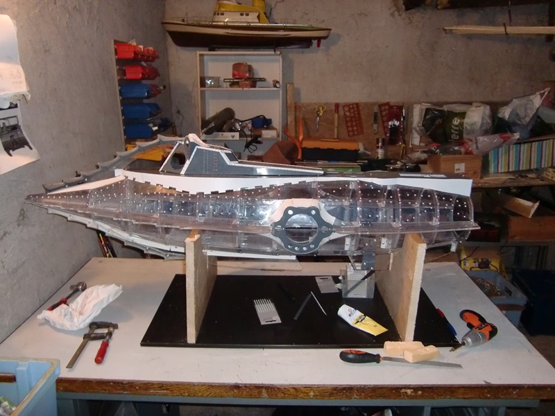

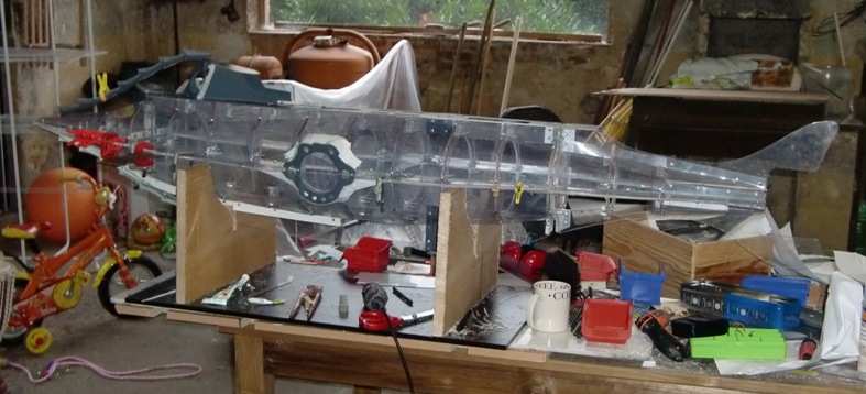

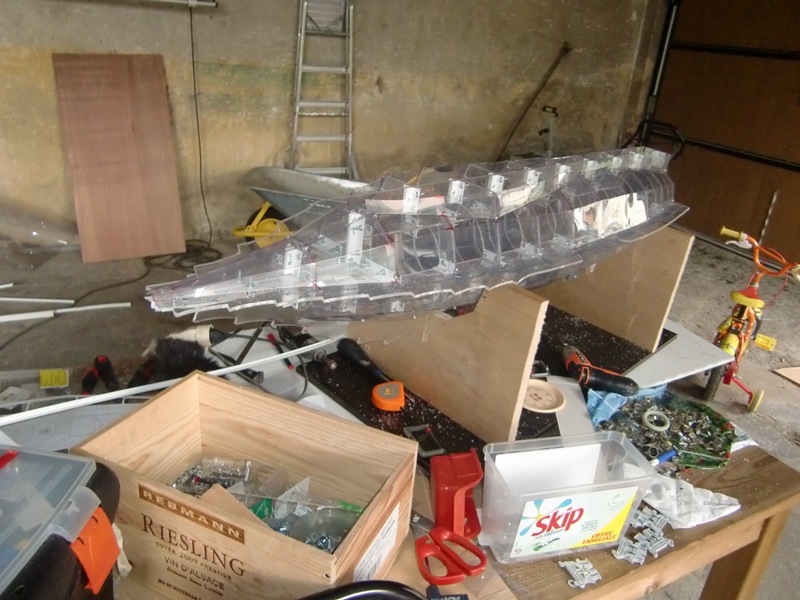

je vous prie de trouver ci joint une photo qui témoigne de l'avancement de mon projet. la partie inférieure avant est presque finie. J'avance aussi au niveau de la timonerie.

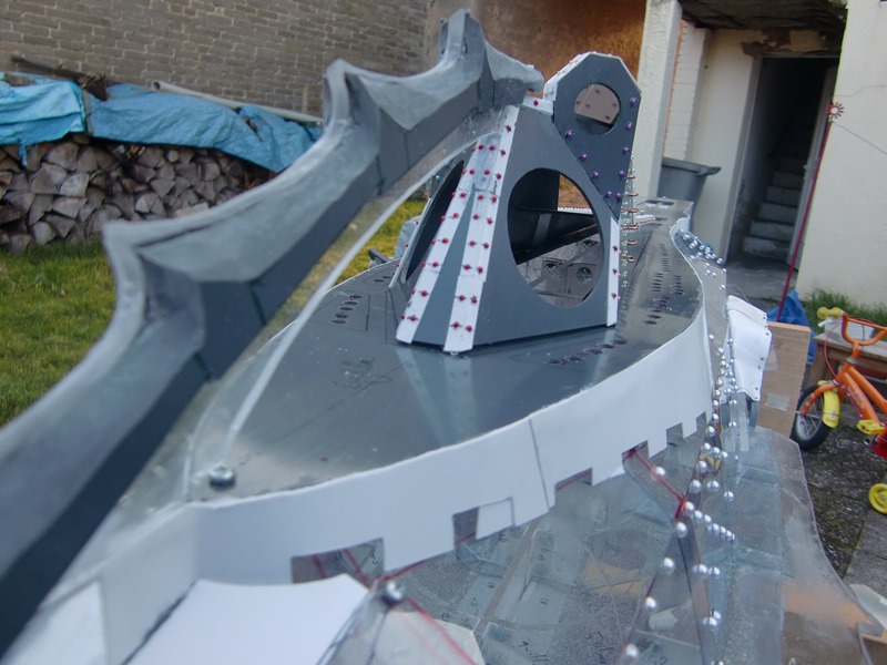

le projet avance. J'ai trouvé une solution pour imiter les rivets assez particulière et inattendue, mais bon fallait bien faire quelque chose pour lui donner un aspect "rugueux". En tout cas le rendu est correct, et je pense conserver cette technique pour de futurs projet. Bientôt je vais m'attaquer à la finition de la partie arrière, puis finalement le module de commande. Les idées ne manquent pas, il faut encore un peu trier pour rester efficace. En tout cas le stress commence à venir pour voir si tout va fonctionner comme prévu.
- Vue des demies perles utilisées pour le rivetage (diam 2).
- n4.jpg (124.08 Kio) Vu 21195 fois
- Partie avant en cours de finition.
- n3.jpg (140.05 Kio) Vu 21195 fois

Super, joli travail, on devine bien la forme future, et pour la partie technique, quelles sont les options retenues ? un WTC avec fermeture à baïonnette ?

oui,
un WTC sur le principe du UBOOT de robbe, avec fermeture à pression par verrouillage par l'avant. Un joint en silicone est comprimé à l'aide d'un jeu de tige filetée.
La plongée se fera par ballast, et chasse par air comprimée. La bouteille d'air sera chargé à 6b environ.
