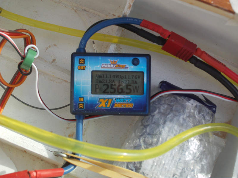

Les interférences ou parasitage radio par le moteur de propulsion ne provoquent pas de blocage du servo en butée. On observe très généralement un frétillement (le servo "buzze") ou une absence de fonctionnement.
Pour éviter les interférences et parasites, il faut aussi équiper les fils du contrôleur du moteur avec un tore de ferrite (voir le truc vert à gauche sur la photo). Certains contrôleurs en sont équipés d'origine.
La prudence la plus élémentaire avant de mettre un bateau radiocommandé à l'eau est de faire un test en baignoire (s'il n'est pas trop puissant !) en manœuvrant tout ce qui est prévu pour bouger, sans les superstructures pour voir ce qui se passe, éventuellement avec un multimètre à portée de la main. Ensuite, il est judicieux, au moins pendant les premières navigations, d'installer un wattmètre avec la fonction mémoire dans l'alimentation de puissance, ce qui donne des indications intéressantes sur le comportement de l'accu et l'adéquation de l'hélice au moteur.
Exemple :
