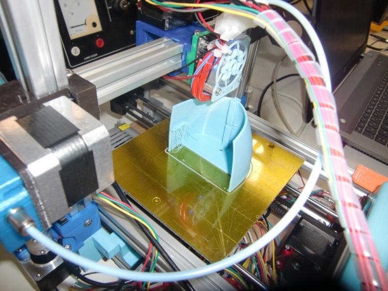

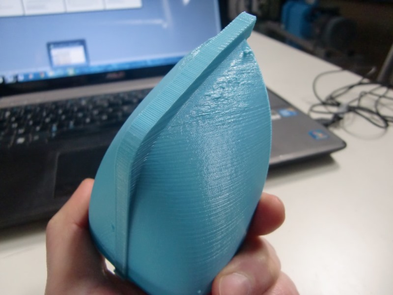

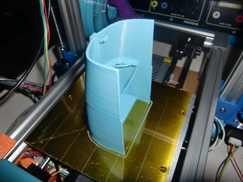

je vous prie de trouver ci-joint une vidéo d'un essai d'impression 3D que j'ai fait cette semaine.

Impression 3D d'un bateau
- fdf3.jpg (87.26 Kio) Vu 12216 fois
- fdf2.jpg (106.58 Kio) Vu 12216 fois
- fdf.jpg (145.45 Kio) Vu 12216 fois

Bonsoir JiPehel,
faire de l'accastillage est bien sûr une application fort intéressante de cette nouvelle technologie. Cependant, pour voir ce qu'avait "dans le ventre" la FOLDARAP, j'ai souhaité lui faire imprimer un navire. Ceci m'a permis aussi de me remettre à travailler avec FREESHIP, SOLID WORK, ainsi que de voir comment SLIC3R (le logiciel qui crée le programme d'impression) réagissait face à ce type d'assemblage de différents volumes. J'ai en tête d'améliorer mon prototype de bateau en proposant un bateau RC 100% imprimable en 3D, facile et rapide à monter, afin que les gens qui souhaitent s'essayer au modélisme naval, qui sont pressés de voir naviguer leur maquette, puissent s'initier aux joies du modélisme naval.
La colle utilisable est de la cyanoacrylate. L'ABS se travaille plus difficilement (plus sensible au niveau des variations de température).
Voili voilà, j'espère avoir répondu au mieux, et je vous souhaite bonne soirée.
